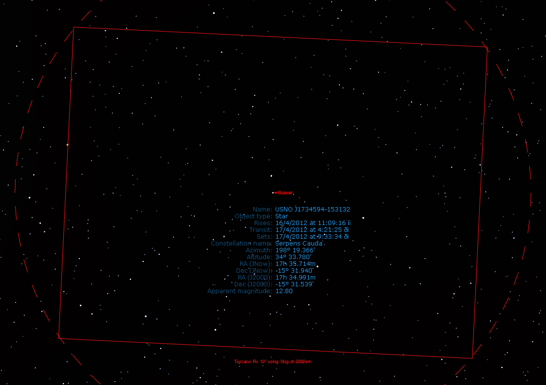

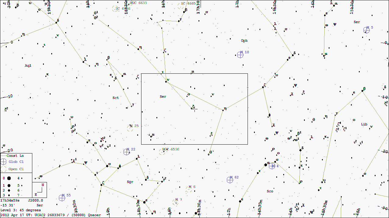

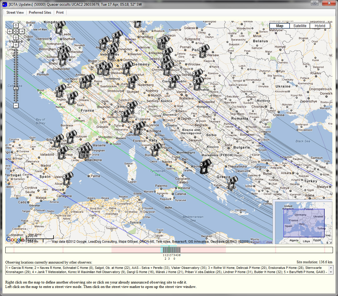

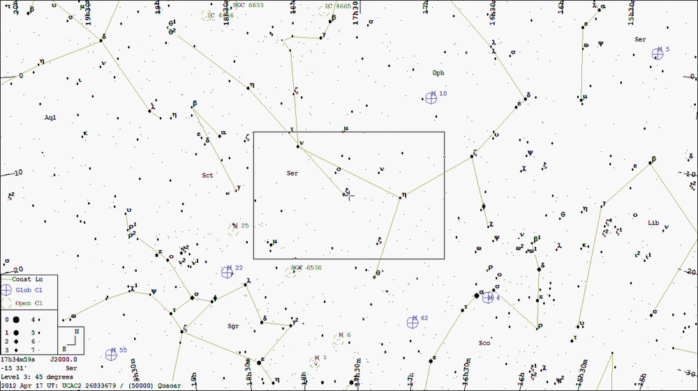

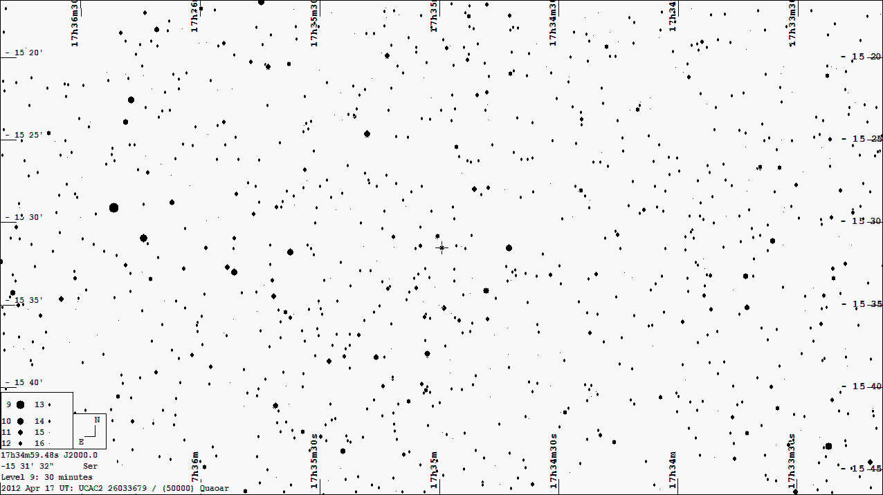

Bi2L Δημοσιεύτηκε Απρίλιος 4, 2012 Μοιραστείτε Δημοσιεύτηκε Απρίλιος 4, 2012 Τα ξημερώματα της Τρίτης 17 Απριλίου και ώρα περίπου στις 05:21π.μ (±11 λεπτά) ο πλανήτης νάνος 50000-Quaoar θα Αποκρύψει τον Αστέρα UCAC2-26033679. Tο γεγονός αυτό είναι ιδιαίτερα σημαντικό και σπάνιο, υπάρχει Πανευρωπαικό ενδιαφέρον, και κινητοποιείται μια μεγάλη αστρονομική κοινότητα αποκρύψεων, το μονοπάτι της σκιάς θεωρητικά καλύπτει όλη την Ελλάδα και σχεδόν μισή Ευρώπη. Ήδη έχουν δηλώσει συμμετοχή 42 άτομα απο όλη την Ευρώπη και ίσως το παρακολουθήσουν ακόμα περισσότερα. Το γεγονός είναι ιδιαίτερα σημαντικό αφού μπορούν να βγουν πολλά συμπεράσματα για την τροχιά αλλά, το σχήμα και το μέγεθος αυτού του μεταποσειδώνειου αντικειμένου. ο UCAC226033679 είναι αρκετά λαμπρός Αστέρας, βρίσκεται κοντά στον ξ του Όφεως (Serpens cauda) και με ένα μικρό τηλεσκόπιο μπορει να βρεθεί σχετικά εύκολα, έχει φαινομενικό μέγεθος 11,4mag ενω ο Quaoar έχει 19,1mag πράγμα που σημαίνει ότι όποιος θα έχει θετική την απόκρυψη θα δει τον Αστέρα πραγματικά να σβήνει να χάνεται αφου θα έχουμε πιθανή πτώση στην λαμπρότητα κατα 7,7mag, δηλαδή όσο περίπου το μέγεθος του Quaoar 19,1mag. Περισσότερες πληροφορίες καθώς και χάρτες του Αστέρα μπορείτε να βρείτε στο site της IOTA: http://www.asteroidoccultation.com/2012_04/0417_50000_26518.htm εδω μερικές πληροφορίες για τον 50000-Quaoar http://en.wikipedia.org/wiki/50000_Quaoar Βασίλης ΜεταλληνόςOO 16 1600 f4ΟΟ 12.5 1525 f4.8 NEQ6TOA130 1000 f7.7 ΕΜ200ED80 600 f7.5, Vixen9x63Canon eos 6D, Sony a7s2, Wat120n+,Asi1202009年7月22號日食 - 2017 Aug 21www.metallinos.net Σύνδεσμος για σχόλιο Κοινή χρήση σε άλλους ιστότοπους More sharing options...
HOMO Δημοσιεύτηκε Απρίλιος 4, 2012 Μοιραστείτε Δημοσιεύτηκε Απρίλιος 4, 2012 Βασίλη , το συγκεκριμένο αστέρι μάλλον είναι στο ξ της ουράς του serpens και όχι του οφιούχου. Αλλά και τα δύο ξ είναι πολύ κοντά. Εγώ θα το προσπαθήσω οπτικά από την περιοχή της Αριδαίας Ν. Πέλλης μιας και εκείνες τις μέρες θα βρίσκομαι εκεί για τις γιορτές του Πάσχα. Μιας και έψαχνα πληροφορίες για οπτική παρατήρηση αποκρύψεων να ξαναανεβάσω τις χρήσιμες πληροφορίες του Βαγγέλη Τσάμη σχετικά με τη μεθοδολογία καταγραφής αποκρύψεων.tsamis-occultations-2007.pdf Ο ΣΚΥΛΟΣ ΤΩΝ ΑΣΤΡΩΝ Σύνδεσμος για σχόλιο Κοινή χρήση σε άλλους ιστότοπους More sharing options...
Bi2L Δημοσιεύτηκε Απρίλιος 4, 2012 Συγγραφέας Μοιραστείτε Δημοσιεύτηκε Απρίλιος 4, 2012 Βασίλη , το συγκεκριμένο αστέρι μάλλον είναι στο ξ της ουράς του serpens και όχι του οφιούχου.Ναι Θανάση έχεις δίκιο, θα το διορθώσω, είδες τι κάνει η βιασίνη... Βασίλης ΜεταλληνόςOO 16 1600 f4ΟΟ 12.5 1525 f4.8 NEQ6TOA130 1000 f7.7 ΕΜ200ED80 600 f7.5, Vixen9x63Canon eos 6D, Sony a7s2, Wat120n+,Asi1202009年7月22號日食 - 2017 Aug 21www.metallinos.net Σύνδεσμος για σχόλιο Κοινή χρήση σε άλλους ιστότοπους More sharing options...
HOMO Δημοσιεύτηκε Απρίλιος 4, 2012 Μοιραστείτε Δημοσιεύτηκε Απρίλιος 4, 2012 Βασίλη μήπως γνωρίζεις διαφορετική ονομασία του αστέρα από άλλον κατάλογο? Ο ΣΚΥΛΟΣ ΤΩΝ ΑΣΤΡΩΝ Σύνδεσμος για σχόλιο Κοινή χρήση σε άλλους ιστότοπους More sharing options...
Aggelos Kechagias Δημοσιεύτηκε Απρίλιος 4, 2012 Μοιραστείτε Δημοσιεύτηκε Απρίλιος 4, 2012 Στο starrynight νομίζω πως είναι ο USNO J1734594-153132 μιας και εκεί είναι και ο Quaoar.Διορθώστε με αν κάνω λάθος http://pegasusastro.com/ Σύνδεσμος για σχόλιο Κοινή χρήση σε άλλους ιστότοπους More sharing options...
Bi2L Δημοσιεύτηκε Απρίλιος 4, 2012 Συγγραφέας Μοιραστείτε Δημοσιεύτηκε Απρίλιος 4, 2012 Στο starrynight νομίζω πως είναι ο USNO J1734594-153132 μιας και εκεί είναι και ο Quaoar.Διορθώστε με αν κάνω λάθος Αγγελε για κάποιο λόγο το Starrynight δεν μου βγάζει τον USNO J1734594-153132 αλλά ο αστλερας είναι δίπλα στον TYC6235-1951 ο Αστερας είναι στο:Ra j2000: 17h 34m 59.5sDe j2000 : -15° 31' 32.7" Άλλοι χάερτες:USNO-A2.0 0675-20384601USNO-B1.0 0744-0422022UCAC3 149-205676 Βασίλης ΜεταλληνόςOO 16 1600 f4ΟΟ 12.5 1525 f4.8 NEQ6TOA130 1000 f7.7 ΕΜ200ED80 600 f7.5, Vixen9x63Canon eos 6D, Sony a7s2, Wat120n+,Asi1202009年7月22號日食 - 2017 Aug 21www.metallinos.net Σύνδεσμος για σχόλιο Κοινή χρήση σε άλλους ιστότοπους More sharing options...
Aggelos Kechagias Δημοσιεύτηκε Απρίλιος 4, 2012 Μοιραστείτε Δημοσιεύτηκε Απρίλιος 4, 2012 Εντάξει σωστά κοιτάμε Ο αστέρας που λές είναι ο απο πάνω του και είναι διπλός. http://pegasusastro.com/ Σύνδεσμος για σχόλιο Κοινή χρήση σε άλλους ιστότοπους More sharing options...

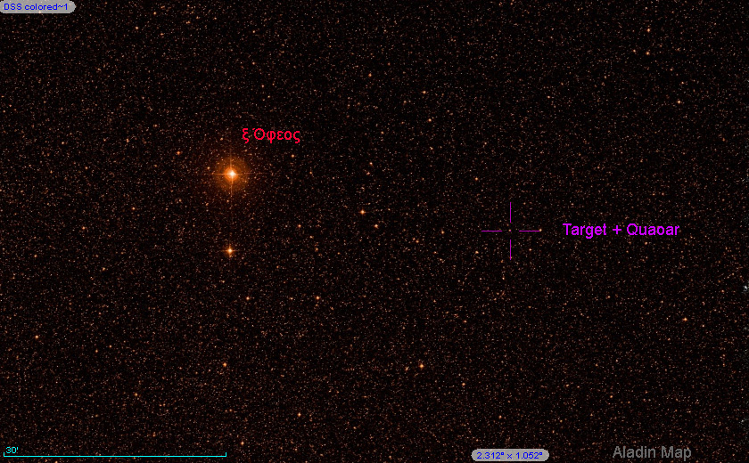

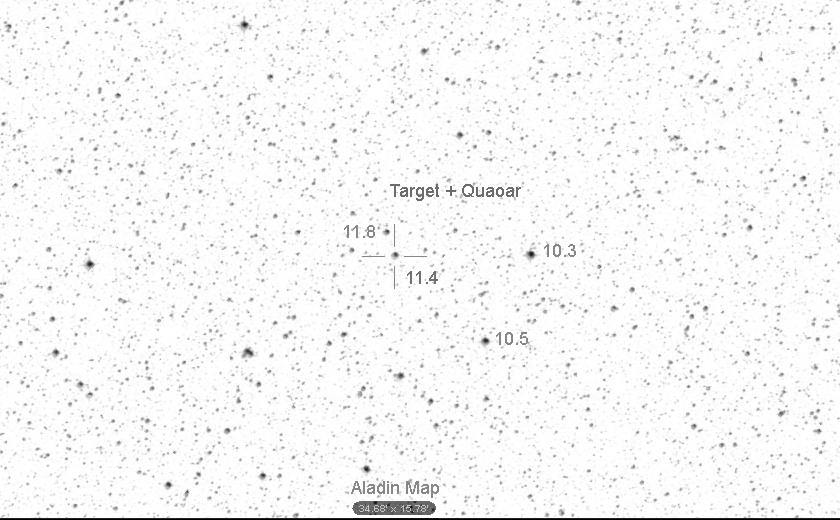

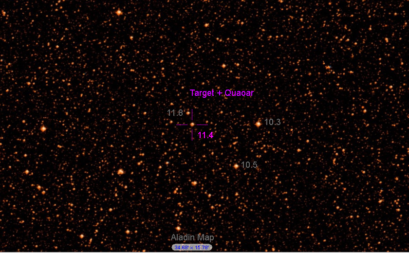

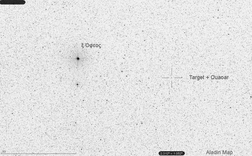

vtsamis Δημοσιεύτηκε Απρίλιος 4, 2012 Μοιραστείτε Δημοσιεύτηκε Απρίλιος 4, 2012 Παιδιά ΟΚ, αυτός ακριβώς είναι ο αστέρας-στόχος. Ανεβάζω και δυο χάρτες που έκανα με το Aladin. Tο πεδίο είναι πανέμορφο και εύκολο, λιγότερο από 1 μία μοίρα δυτικά από τον λαμπρό αστέρα ξ του Όφεος (3.5mag) https://ui.adsabs.harvard.edu/search/q=%20author%3A%22tsamis%2C%20v.%22&sort=date%20desc%2C%20bibcode%20desc"Αστέρας εισαθρείς, αστήρ εμός. Είθε γενοίμην ουρανός, ως πολλοίς όμμασιν εις σε βλέπω."Πλάτων Σύνδεσμος για σχόλιο Κοινή χρήση σε άλλους ιστότοπους More sharing options...

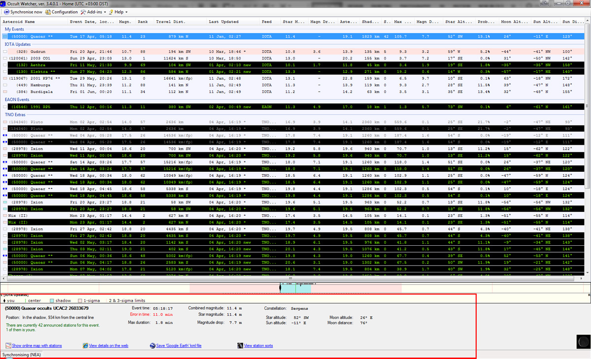

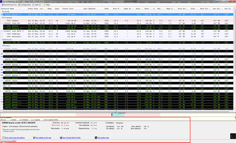

Bi2L Δημοσιεύτηκε Απρίλιος 5, 2012 Συγγραφέας Μοιραστείτε Δημοσιεύτηκε Απρίλιος 5, 2012 Ωραία παρουσίαση Βαγγέλη, Μπράβο!! Λοιπόν για όσους δεν έχουν δεν έχουν εγκατεστημένο το OccultWatcher να σας πω τι αναφέρει:----------------------------------------------------------------------------------------------------------------OccultWatcher - QuaoarEvent Time: 5:18:17UT+3Error in Time: 11minMax Duration: 1.8min (105,7sec) Combine Magnitude: 11.4magStar Magnitude: 11.4magMag Drop: 7.7mag Probability: 13.1% Constellation: Serpents Star Altitude: 52°SWSun Altitude: -11°EMoon Altitude: 26°EMoon Distance: 76°E Shadow Width: 1823kmPosition: in Shadow, 943km from central line (αυτό είναι για εμένα αλλά κάπου εκεί είναι και η Αθήνα)---------------------------------------------------------------------------------------------------------------- Βαγγέλη, είμαστε σχεδόν στην ίδια χορδή, εμείς εδω θα μοιραστούμε σε όλο το πλάτος του Νησιού, Ανατολικά, Κέντρο και Δυτικά, οπότε το ανατολικό τμήμα της Κέρκυρας βγάζει Χορδή με Αθήνα Κέντρο, ενώ το Νοτιο Δυτικό βγάζει Χορδή με τον Κεχαγιά στην Κόρινθο (ακούς Άγγελε!!). Παιδιά αυτο που μας νοιάζει περισσότερο είναι:1)το Γεωγραφικό σας μήκος πλάτος (το βρίσκουμε και στο Google Earth)2)Η Χρονική Στιγμή που έσβησε το Αστέρι3)Η Χρονική Στιγμή που ξανα φώτισε το Αστέρι4)Μας νοιάζει και η διάρκεια της Απόκρυψης Την διάρκεια την βρίσκουμε αφαιρώντας τους δυο χρόνους, ή μπορούμε και με ένα μαγνητοφωνάκι/κινητό να ηχογραφήσουμε την διάρκεια της απόκρυψης, δηλαδή την ώρα που θα δούμε να σβηνη το Αστέρι λέμε "Τώρα" και την ώρα της επανεμφάνισης λέμε "Τέλος" Θέλουμε ένα καλό χρονόμετρο, και τα ρολόγια μας να είναι συγχρονισμένο με κάποιο ατομικό ρολόι. Stations Occultwatcher Βασίλης ΜεταλληνόςOO 16 1600 f4ΟΟ 12.5 1525 f4.8 NEQ6TOA130 1000 f7.7 ΕΜ200ED80 600 f7.5, Vixen9x63Canon eos 6D, Sony a7s2, Wat120n+,Asi1202009年7月22號日食 - 2017 Aug 21www.metallinos.net Σύνδεσμος για σχόλιο Κοινή χρήση σε άλλους ιστότοπους More sharing options...
vtsamis Δημοσιεύτηκε Απρίλιος 5, 2012 Μοιραστείτε Δημοσιεύτηκε Απρίλιος 5, 2012 Αλέξανδρε δεν είναι ανάγκη να δηλώσεις συμμετοχή, αλλά όποιος ενδιαφέρεται αυτο γίνεται μέσω του προγράμματος Occultwatcher Πρέπει να δημιουργήσουμε account; Αλέξανδρε, για να δηλώσεις και να δεις τον εαυτό σου στο χάρτη, ναι, πρέπει να έχεις account. Ωστόσο, δεν είναι απαραίτητο το account στο Occult Watcher, ούτε η αντίστοιχη δήλωση εκεί για να κάνει κανείς παρατήρηση, ούτε δεσμεύει κανέναν. Απλά η δήλωση συμμετοχής μέσω του OW βοηθάει, δείχνει μια ενδεικτική εικόνα του αριθμού και της κατανομής των παρατηρητών. Κάτι σα δημοσκόπηση πρόθεσης ψήφου πριν τις εκλογές. Εάν κανείς βρίσκει τη διαδικασία περίπλοκη, μπορούμε εγώ και ο Βασίλης να σε δηλώσουμε, ή οποιονδήποτε άλλον θέλει, αρκεί να μας γράψετε εδώ σε αυτό thread τη διάμετρο του τηλεσκοπίου σας, τον τρόπο παρατήρησης (οπτική με χρονόμετρο ή μαγνητοφωνάκι, CCD, Video, κλπ, κλπ) και τις συντεταγμένες του τόπου απ' όπου θα παρατηρήσετε το γεγονός. Πάντως, εάν κάποιος επιθυμεί να συμμετέχει και στο μέλλον σε παρατηρήσεις αποκρύψεων, τον ενθαρρύνουμε να κάνει install το OW και τη δημιουργία account μόνος του! Το OW είναι καταπληκτικό πρόγραμμα και τρομερό εργαλείο για να οργανώνουμε τις παρατηρήσεις μας. Βy the way, Βασίλη μπράβο για την παρουσίαση του OW στο προηγούμενο μύνημά σου - αλλά και γενικά! https://ui.adsabs.harvard.edu/search/q=%20author%3A%22tsamis%2C%20v.%22&sort=date%20desc%2C%20bibcode%20desc"Αστέρας εισαθρείς, αστήρ εμός. Είθε γενοίμην ουρανός, ως πολλοίς όμμασιν εις σε βλέπω."Πλάτων Σύνδεσμος για σχόλιο Κοινή χρήση σε άλλους ιστότοπους More sharing options...
