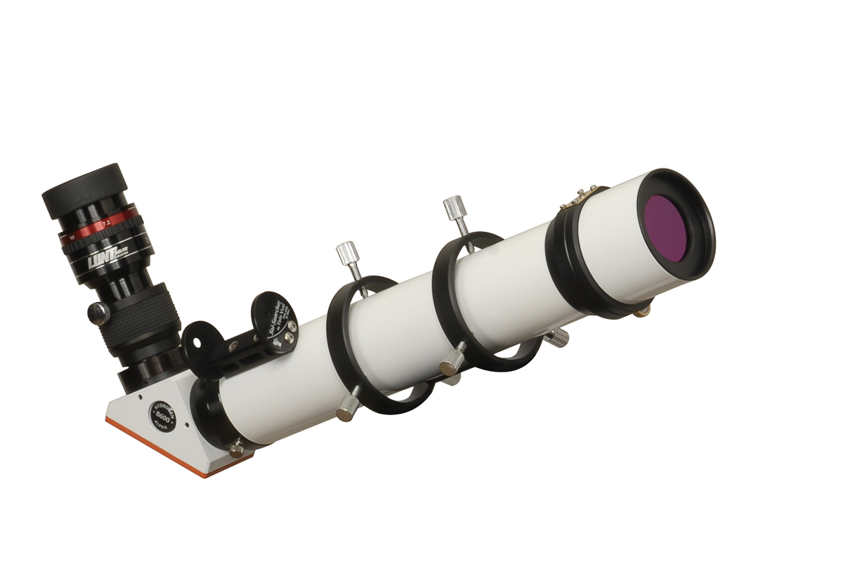

Despet Δημοσιεύτηκε Απρίλιος 19, 2012 Μοιραστείτε Δημοσιεύτηκε Απρίλιος 19, 2012 Φίλε Αλέξιε...(3c273)...ΔΕΣ ΣΤΟ ΤΕΛΟΣ ΑΥΤΗΣ ΤΗΣ ΣΕΛΙΔΑΣΤο Δ.Η.Δ, έχει πολλές πληροφορίες σχετικά με την παρατήρηση του ήλιου και άλλα πολλά... Κάπως έτσι γίνεται και με το LUNT35... Ελπίζω να σε βοήθησα...κάπως. Πέτρος Δεσύπρης Corvus Eye ObservatoryATHENS / S Y R O S http://www.pdesypris.com/http://www.ceo-despet.blogspot.com/ Σύνδεσμος για σχόλιο Κοινή χρήση σε άλλους ιστότοπους More sharing options...

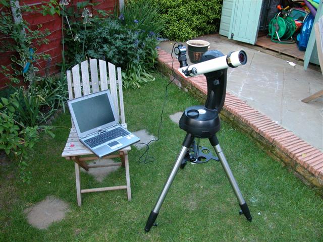

seatgiorgos Δημοσιεύτηκε Απρίλιος 22, 2012 Συγγραφέας Μοιραστείτε Δημοσιεύτηκε Απρίλιος 22, 2012 μια φωτο απο το τηλεσκοπιο με την βαση Σύνδεσμος για σχόλιο Κοινή χρήση σε άλλους ιστότοπους More sharing options...
3c273 Δημοσιεύτηκε Απρίλιος 22, 2012 Μοιραστείτε Δημοσιεύτηκε Απρίλιος 22, 2012 Πολύ καλό. Πώς συνδέται στην υποδοχή; έχεις προσθέσει κάτι; Η Αλήθεια είναι Υπέρλογη! Σύνδεσμος για σχόλιο Κοινή χρήση σε άλλους ιστότοπους More sharing options...
seatgiorgos Δημοσιεύτηκε Απρίλιος 26, 2012 Συγγραφέας Μοιραστείτε Δημοσιεύτηκε Απρίλιος 26, 2012 συγνωμη φιλε που αργησα να απαντησω στο κουτι του εχει ολα οσα χρειαζεσαι για να το βαλειs στην βαση που θελειs ακομα και σε φωτογραφικο τριποδο ειμαι χρονια που παρατηρω τον νυχτερινο ουρανο αλλα ο ηλιοs με εχει ενθουσιασει. Σύνδεσμος για σχόλιο Κοινή χρήση σε άλλους ιστότοπους More sharing options...

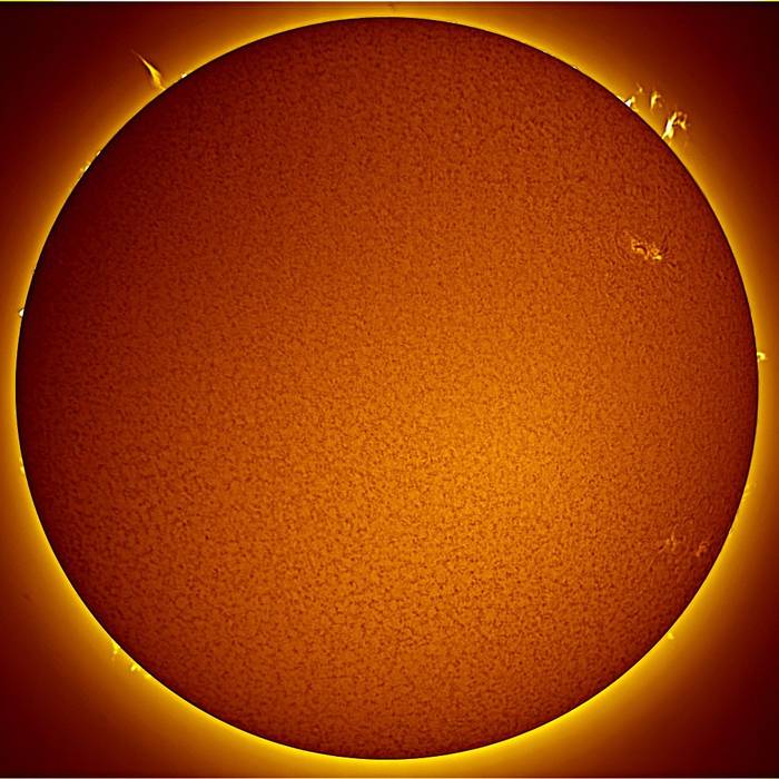

seatgiorgos Δημοσιεύτηκε Απρίλιος 27, 2012 Συγγραφέας Μοιραστείτε Δημοσιεύτηκε Απρίλιος 27, 2012 φιλε μου αξηζει τα λευτα του μπορει να παρατηρειs μονο τον ηλιο αλλα οτι βλεπειs αλλαζει απο λεπτο σε λεπτο. δεs μια φωτο πωs φαινεται ο ηλιοs μεσα απο το τηλεσκοπιο. Σύνδεσμος για σχόλιο Κοινή χρήση σε άλλους ιστότοπους More sharing options...
