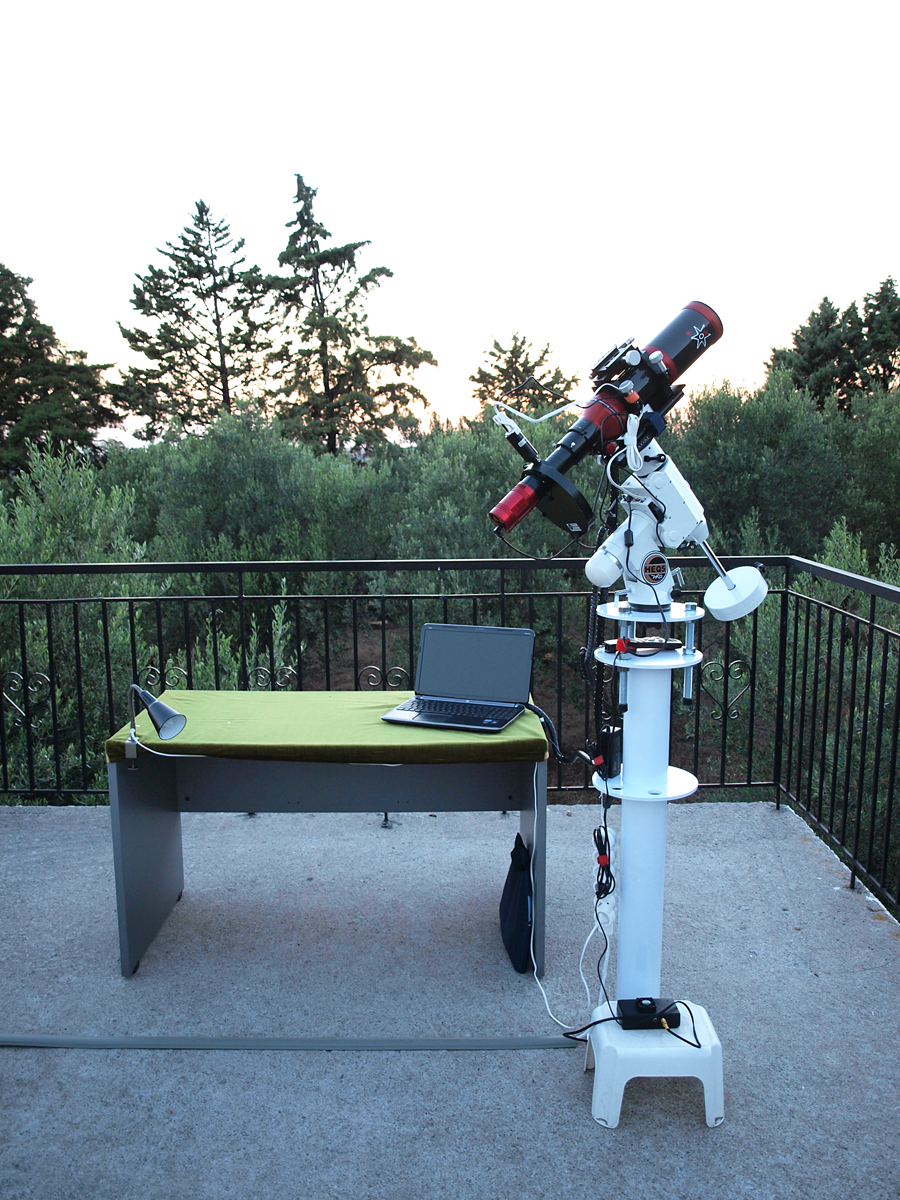

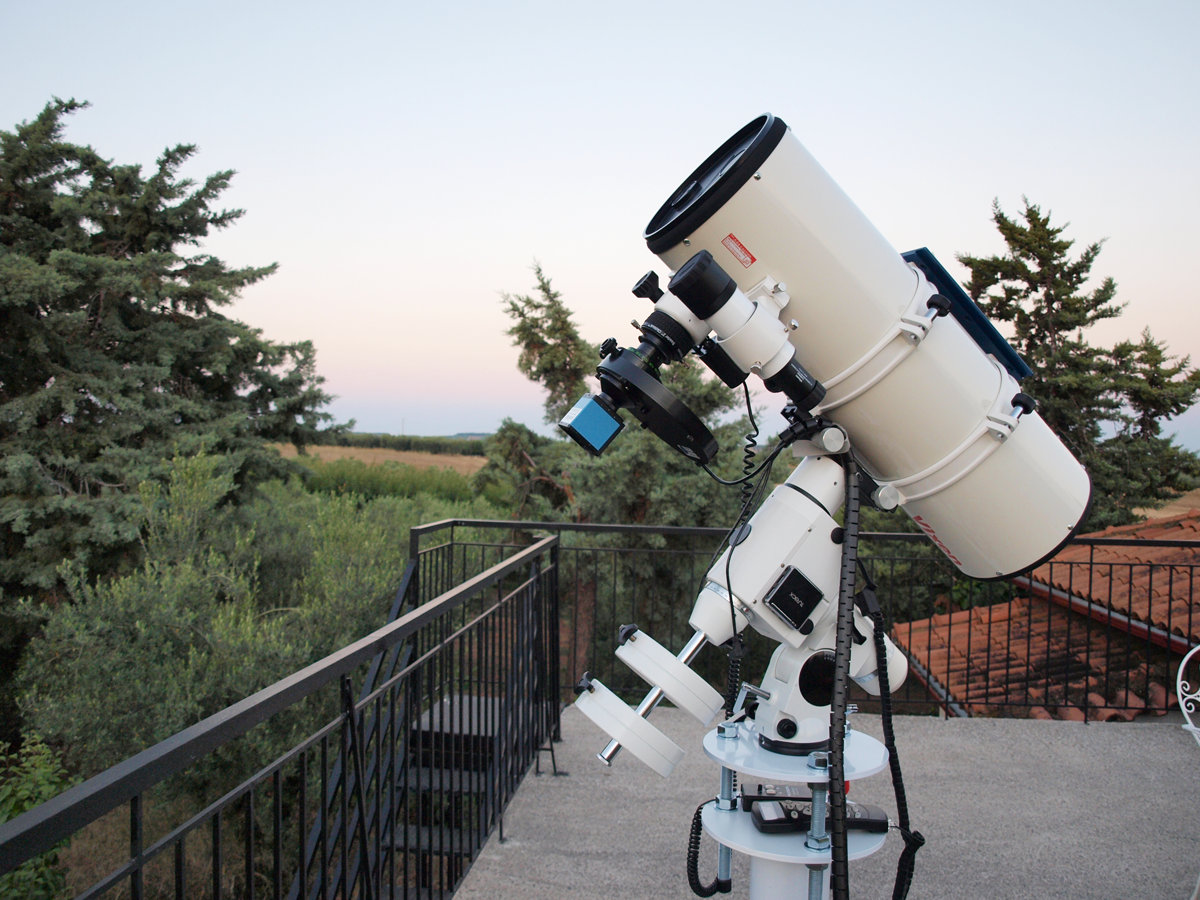

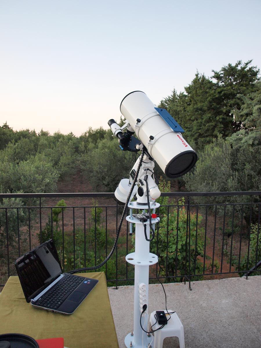

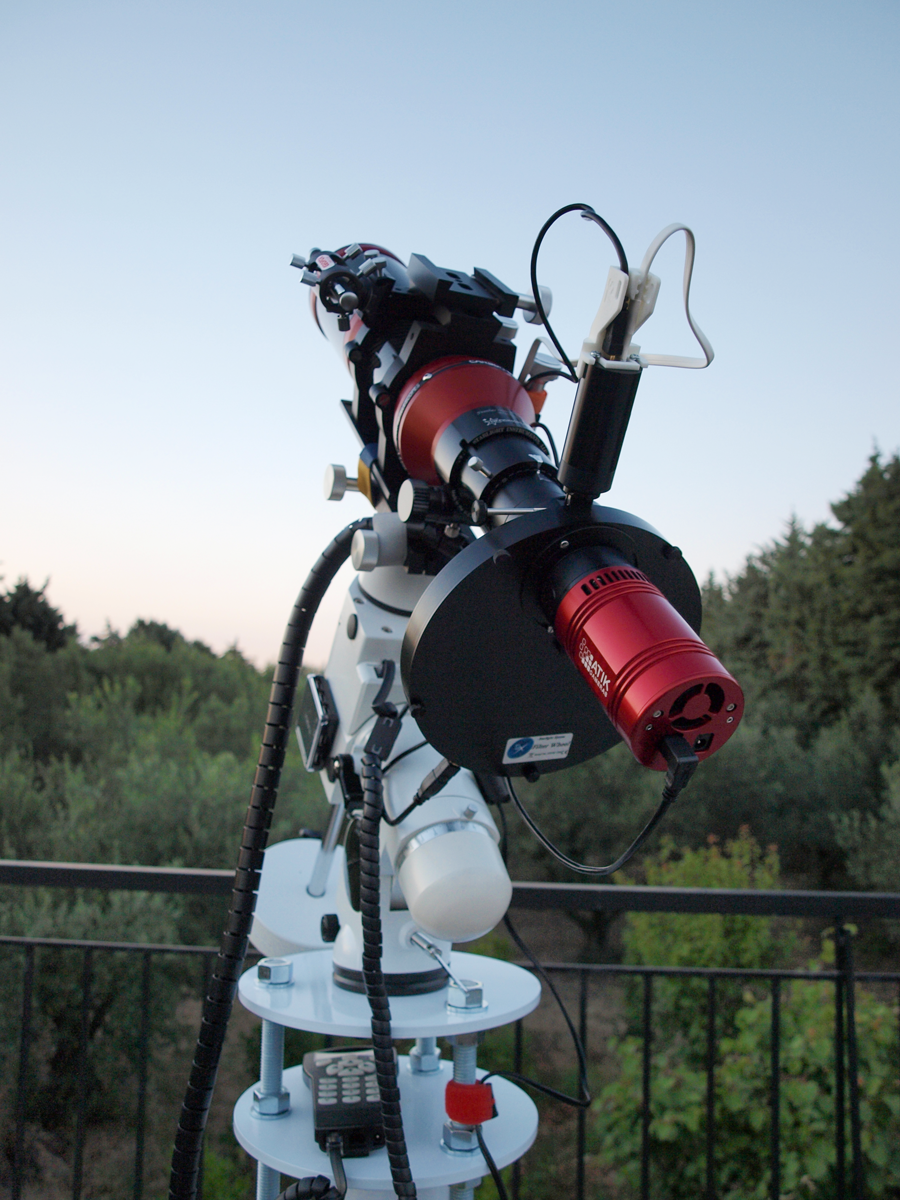

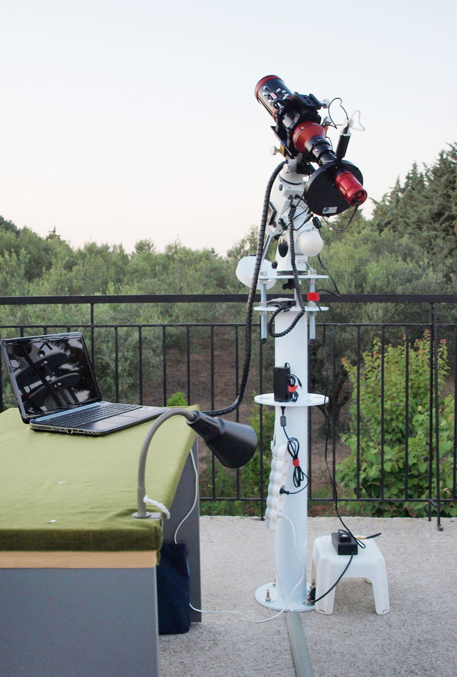

DimitrisV Δημοσιεύτηκε Ιούλιος 3, 2012 Μοιραστείτε Δημοσιεύτηκε Ιούλιος 3, 2012 "Stardust" Observatory - Chalkidiki Μία μικρή αρχή... Επιτέλους κατάφερα να τοποθετήσω τον πυλώνα που μου έφτιαξε με μεράκι ένα φίλος. Η τοποθέτηση έγινε στην ταράτσα του εξοχικού μου στη περιοχή Διονυσίου Χαλκιδικής. Τράβηξα μια γραμμή ρεύματος και ένα καλώδιο δικτύου ώστε τους ψυχρούς μήνες να χειρίζομαι το σύστημα από το εσωτερικού του σπιτιού. Ένα γραφείο και μια καρέκλα συμπληρώνει την ¨υποδομή¨. Ελπίζω το 2013 (αν τη γλιτώσουμε από το ΔΝΤ), να χτίσω κανένα τοίχο και να βάλω και κανένα κεραμίδι... Προς το παρόν ο χρόνος που απαιτείται για να ξεκινήσω την αστροφωτογράφηση μειώθηκε σημαντικά, καθώς η κεφαλή της HEQ5 Pro και τα καλώδια είναι τοποθετημένα μόνιμα. Κατά τη διάρκεια της ημέρας τα καλύπτω με το κάλυμμα της Geoptik το οποίο προστατεύει αποτελεσματικά από τον ήλιο, τη σκόνη και την πρωινή υγρασία. Φυσικά τον ΟΤΑ και την κάμερα τα ασφαλίζω στο σπίτι. Στις φωτογραφίες που επισυνάπτω έχω δύο διαφορετικά setup: 1. Officina Stellare HiperAPO 80 με την ATIK 420 mono, ηλεκτρικό τροχό φίλτρων Starlight Xpress, φίλτρα LRGB και Narrow Band της Baader. Οδήγηση με OAG και Lodestar της Starlight Xpress για DSO. 2. Vixen R200SS με την DMK21AU618.AS της The Imaging Source, για πλανητική φωτογράφηση. Βέβαια έχω κάνει και τον συνδυασμό του R200SS με την ΑΤΙΚ. Ο πυλώνας είναι φτιαγμένος από σωλήνα διαμέτρου 4'', πάχους 5mm, ύψος έως τις ντίζες 1m και βάρος 24Kgr. Είναι βαμμένος με ηλεκτροστατική βαφή. Για καλύτερη απόσβεση κραδασμών το γέμισα με ψιλή άμμο. Τέλος πρέπει να φτιάξω και κανένα καλό λογότυπο... “The Truth Is Out There” "Stardust" Observatory - Chalkidiki Σύνδεσμος για σχόλιο Κοινή χρήση σε άλλους ιστότοπους More sharing options...
