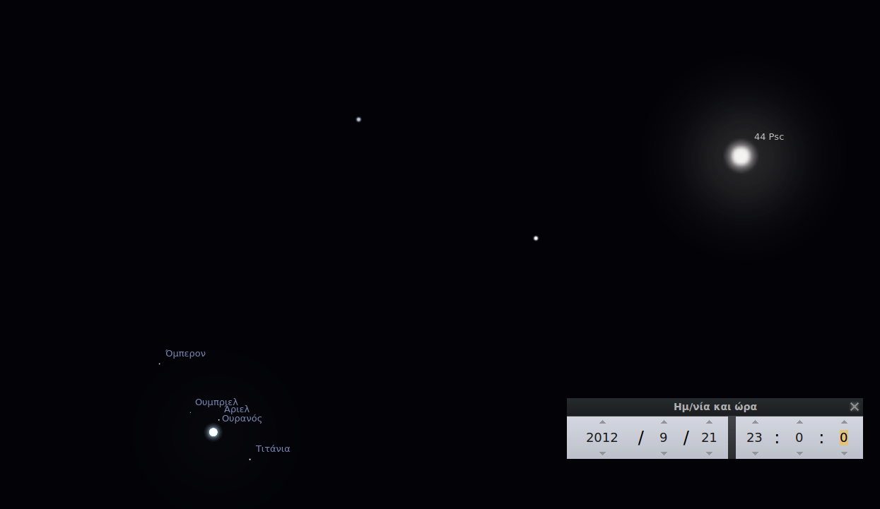

Greekdestiny Δημοσιεύτηκε Σεπτέμβριος 22, 2012 Δημοσιεύτηκε Σεπτέμβριος 22, 2012 Ωραια. Οι δορυφοροι απειροελαχιστοι,πλαγια οραση ναι,φωτορυππανση ναι,παρατηρουσα απο βεραντα με τα φωτα μπροστα και χρησιμοποιησα τον 10 mm.Πως χρησιμοποιω το tsellarium με αυτον τον τροπο? δλδ να βαλω τα δεδομενα μου και να δω τι ειναι? Tο προφίλ του προσωπικού μου αστεροσκοπείου στο Instagram:https://www.instagram.com/specca_observatory Η Σελίδα μου στο Facebook.https://www.facebook.com/dailyastronomy1/ Specca Observatory,IoanninaΛέκκας Γεώργιος.

Django Δημοσιεύτηκε Σεπτέμβριος 22, 2012 Συγγραφέας Δημοσιεύτηκε Σεπτέμβριος 22, 2012 Ωραια. Οι δορυφοροι απειροελαχιστοι,πλαγια οραση ναι,φωτορυππανση ναι,παρατηρουσα απο βεραντα με τα φωτα μπροστα και χρησιμοποιησα τον 10 mm.Πως χρησιμοποιω το tsellarium με αυτον τον τροπο? δλδ να βαλω τα δεδομενα μου και να δω τι ειναι? Απλά βάζεις την ώρα που έκανες το πρόχειρο σκίτσο σου, ζουμάρεις στον πλανήτη και βλέπεις τι είναι τι.Δοκίμασέ το με τον Δία και όσους δορυφόρους μπορείς να διακρίνεις και μετά κοίτα στο Stellarium (στην ώρα που έκανες τι σκίτσο) και έτσι θα τους ταυτοποιήσεις. Γιώργο, τον Τρίτων δεν τον έχω δει ακόμα, θα τον ξαναπροσπαθήσω μπας και..
