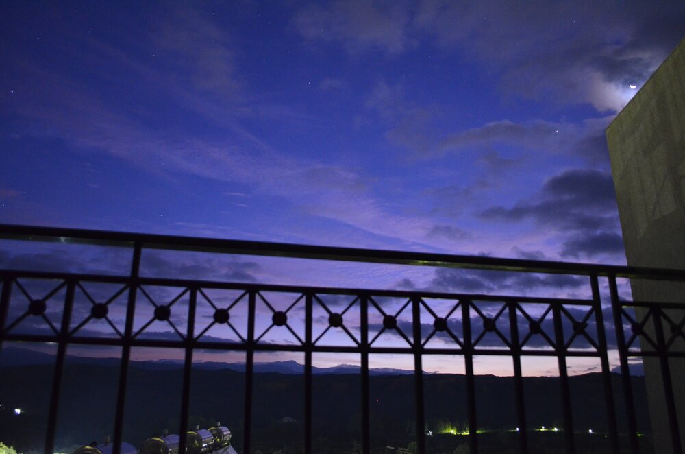

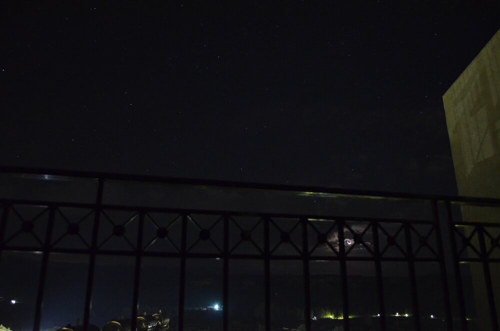

panos - LX12 Δημοσιεύτηκε Οκτώβριος 12, 2012 Συγγραφέας Μοιραστείτε Δημοσιεύτηκε Οκτώβριος 12, 2012 άνοιξα με λαχτάρα το πακέτο την περασμένη εβδομάδα ... έριξα 1000 ήδη κλικ κατά ριπάς και λέω εχτές το βράδυ ............ δεν φτιάχνω ένα time lapse το πρωί χρησιμοποιώντας την interval time shooting επιλογή που έχει ?Έτσι από τις 5π.μ. έως τις 8:20π.μ. βάραγε ανά λεπτό .η έτοιμη προεπιλογή χωρίς φλας ήταν κουμπωμένη το f στο manual και όλα τα υπόλοιπα αυτόματαimage Q : RAW + Fimage size : L μια χαρά οι φωτογραφίες ... έτσι μου φαίνονται εμένα ..δημιουργώντας όμως το βίντεο με το startrails V2.0 εξαφανίστηκαν τα αστέρια ... τι έγινε ? (... και δεν πρόλαβα να στην αγοράσω εγώ .. γιατι το είδα κατόπιν εορτής) ... αντικρίζοντας το σύμπαν , αντιλαμβάνεσαι τη θέση σου .. και συνάμα , πόσα ακόμα να ψάξεις ...με την αβίαστη μελέτη Του .. χωρίς αγκυλώσεις , ιχνηλατείς στις εσχατιες του πεπερασμένου απείρου Σου ... www.spartastronomy.gr Σύνδεσμος για σχόλιο Κοινή χρήση σε άλλους ιστότοπους More sharing options...

filfilip Δημοσιεύτηκε Οκτώβριος 12, 2012 Μοιραστείτε Δημοσιεύτηκε Οκτώβριος 12, 2012 άνοιξα με λαχτάρα το πακέτο την περασμένη εβδομάδα ... έριξα 1000 ήδη κλικ κατά ριπάς και λέω εχτές το βράδυ ............ δεν φτιάχνω ένα time lapse το πρωί χρησιμοποιώντας την interval time shooting επιλογή που έχει ?Έτσι από τις 5π.μ. έως τις 8:20π.μ. βάραγε ανά λεπτό .η έτοιμη προεπιλογή χωρίς φλας ήταν κουμπωμένη το f στο manual και όλα τα υπόλοιπα αυτόματαimage Q : RAW + Fimage size : L μια χαρά οι φωτογραφίες ... έτσι μου φαίνονται εμένα ..δημιουργώντας όμως το βίντεο με το startrails V2.0 εξαφανίστηκαν τα αστέρια ... τι έγινε ? (... και δεν πρόλαβα να στην αγοράσω εγώ .. γιατι το είδα κατόπιν εορτής) τι ISO χρησιμοποίησες? και σε πόσο f? Φίλιππος Φιλιππόγλουhttp://www.erasitexniki-astronomia.eu/https://www.facebook.com/groups/333116270119918/ Σύνδεσμος για σχόλιο Κοινή χρήση σε άλλους ιστότοπους More sharing options...
panos - LX12 Δημοσιεύτηκε Οκτώβριος 12, 2012 Συγγραφέας Μοιραστείτε Δημοσιεύτηκε Οκτώβριος 12, 2012 τι ISO χρησιμοποίησες? και σε πόσο f? ppppouuuuffffffffffff epitelous .... συγνώμη για την καθυστέρηση αλλά ηταν μεγάλες και δεν τις φόρτωνε το τοπικ .... να κάποιες χαρακτηριστικές iso / xronos / f 3200 / 2 / 3,5 3200 / 2,5 / 3,5 ... αντικρίζοντας το σύμπαν , αντιλαμβάνεσαι τη θέση σου .. και συνάμα , πόσα ακόμα να ψάξεις ...με την αβίαστη μελέτη Του .. χωρίς αγκυλώσεις , ιχνηλατείς στις εσχατιες του πεπερασμένου απείρου Σου ... www.spartastronomy.gr Σύνδεσμος για σχόλιο Κοινή χρήση σε άλλους ιστότοπους More sharing options...

Bi2L Δημοσιεύτηκε Οκτώβριος 13, 2012 Μοιραστείτε Δημοσιεύτηκε Οκτώβριος 13, 2012 Καλησπέρα Πάνο, Απ'τα πιο βασικά πράγματα είναι το τρίποδο, δεν ξέρω αν έχεις αλλά για νυχτερινά πορτρέτα είναι μονόδρομος.Προσπάθησε να έχεις ίσιο ορίζοντα και αν μπορείς μην βάζεις γωνίες κτιρίων μέσα στο κάδρο (το μπαλκόνι δεν με ενοχλεί αλλά θα μπορούσε να μην υπήρχε).Δες μερικα πράγματα εδω: Οδηγός: Φωτογραφίζοντας Αστρικά Ίχνη: How toκι εδω αν σε ενδιαφέρει: Οδηγός - Φωτογραφίζοντας τον Γαλαξία με Αστροστάτη Για Timelapse το Vegas κάνει πολύ ωραία πράγματα.Θα μπορούσες να τραβάς σε Raw και μετα να τα ανοίγεις με το Photoshop στο Adobe Raw και να κάνεις μαζική επεξεργάσια, π.χ ανεβάζεις το White, το Clarity, τα Saruration να αφαιρείς τον θόρυβο κτλ. Δες εδω Οδηγός:Μαζική επεξεργασία φωτο για Trails & Timelapse Τώρα σχετικά με τις φωτογραφίες που τράβηξες απο ότι βλέπω έχειςNIKON D510018mmf3.5Iso32002,5sec Θα μπορούσες να ρίξεις το Iso π.χ στο 800 και να ανεβάσεις την έκθεση ώστε να κερδίσεις και σε ποιότητα αλλά και σε δυναμικότητα, μάλιστα στις βραδινές θα μπορούσες να μπορούσες να ανεβάσεις λίγα Στοπ την εκθεση σου ώστε να πιάσεις καλύτερα και περισσότερα Αστέρια. Καλή συνέχεια, ελπίζω να βοήθησα. Βασίλης ΜεταλληνόςOO 16 1600 f4ΟΟ 12.5 1525 f4.8 NEQ6TOA130 1000 f7.7 ΕΜ200ED80 600 f7.5, Vixen9x63Canon eos 6D, Sony a7s2, Wat120n+,Asi1202009年7月22號日食 - 2017 Aug 21www.metallinos.net Σύνδεσμος για σχόλιο Κοινή χρήση σε άλλους ιστότοπους More sharing options...
