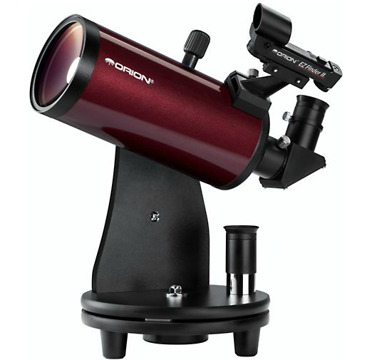

hypercube Δημοσιεύτηκε Νοέμβριος 5, 2012 Δημοσιεύτηκε Νοέμβριος 5, 2012 Έχω το maksutov 102mm με στήριξη eq2 και ήθελα να ρωτήσω αν μετατρέπεται σε dob. Ψάχνω αλλά δε βρίσκω κάπου να πουλάνε ξεχωριστά μια βάση dob για μικρά τηλεσκόπια. Σκέφτηκα να επιχειρήσω να φτιάξω εγώ, αλλά πρέπει να έχω ένα πρωτότυπο, δεν γίνεται να το κάνω απο φαντασία. Όσο μικρό κ αν είναι το τηλεσκόπιο, η στήριξη και ο τρίποδας πιάνουν χώρο. Θέλω ,λοιπόν, κάτι τέτοιο. Γιάννης
hypercube Δημοσιεύτηκε Νοέμβριος 5, 2012 Συγγραφέας Δημοσιεύτηκε Νοέμβριος 5, 2012 Το συγκεκριμένο της Orion είναι mak 90mm σχετικά ίδιο με το δικό μου, άρα λογικά η βάση του κάνει σε μένα. Όπως επίσης και η βάση του heritage 130mm που έχετε αρκετοί. Δε νομίζω να υπάρχει πρόβλημα με το σπείρωμα στη βάση του τηλεσκοπιου.. Γιάννης

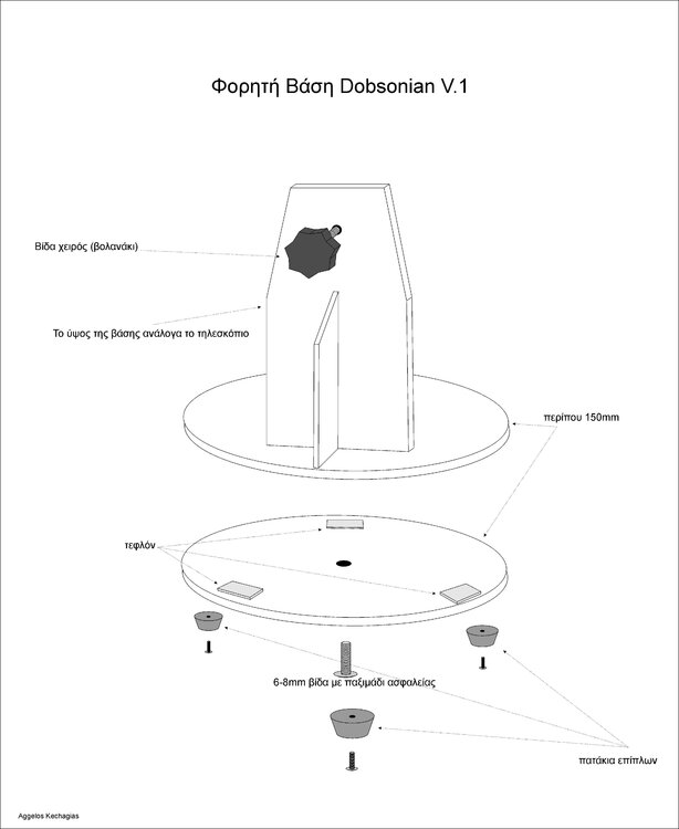

Aggelos Kechagias Δημοσιεύτηκε Νοέμβριος 5, 2012 Δημοσιεύτηκε Νοέμβριος 5, 2012 Η κατασκευή είναι σχετικά εύκολη την φτιάχνεις άνετα μόνος σου αν θέλεις να γλυτώσεις χρήματα. Πάνο αν πάει σε μηχανουργείο θα του πάρουν αρκετά χρήματα και αν είναι να δώσει πολλά τότε ας πάρει το επετειακό dob ας βγάλει τον σωλήνα να κάνει δουλειά του. Να και ένα γρήγορο σχέδιο.Τα ποδαράκια είναι σαν αυτά http://www.skordakisdion.gr/index.php?page=shop.product_details&flypage=flypage_images.tpl&product_id=5444&category_id=198&option=com_virtuemart&Itemid=777 Για την χειρολαβή κοιτάς εδώhttp://www.tecnopneumatic.gr/page.ashx?pid=3&prid=7073&sn=152 Tεφλόν και βίδες βρίσκεις σε μαγαζί με βιομηχανικά είδη. Για το ξύλο πιστεύω με κόντρα πλακέ θαλάσσης είσαι καλυμμένος Για το πως θα πιάσει το βολανάκι επάνω στο τηλεσκόπιο σου αν θέλεις δείξε μας καμιά φωτογραφία να πετάξουμε ιδέες. http://pegasusastro.com/

hypercube Δημοσιεύτηκε Νοέμβριος 6, 2012 Συγγραφέας Δημοσιεύτηκε Νοέμβριος 6, 2012 Το τεφλόν είναι υλικό πολύ σκληρό και ανθεκτικό σε θερμοκρασίες, συνάμα όμως και αρκετά ακριβό. Σίγουρα δε συμφέρει να αγοράσω τεφλόν και να το πάω σε μηχανουργό, το κόστος θα ανέβει αρκετά. Άγγελε μάστορά μου το σχεδιάκι το ξεπέταξες για πλάκα βλέπω! Πολύ καλό, σε ευχαριστώ για το χρόνο σου, με έψησες αυτομάτως να ψαχτώ και να την φτιάξω εγώ. Την εξέλιξη του θέματος θα την αναφέρω εδώ. Τεφλόν πουλάνε κάπου στο Μοναστηράκι αν θυμάμαι καλά, στην Αθηνάς. Ευχαριστώ για το ενδιαφέρον σας. Γιάννης
