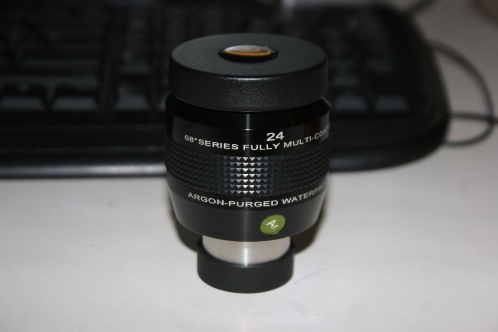

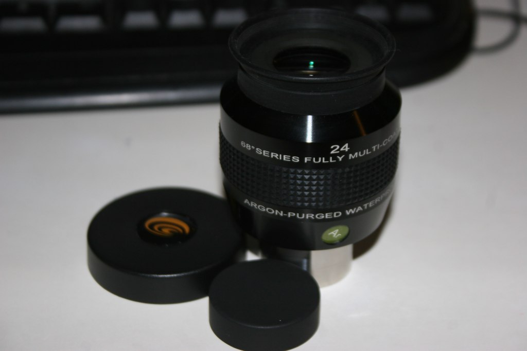

eliasg2004 Δημοσιεύτηκε Νοέμβριος 13, 2012 Δημοσιεύτηκε Νοέμβριος 13, 2012 ES68 24mm σε εξαιρετική κατάσταση με τα καπάκια του και στο κουτί του. Το προσοφθάλμιο αγοράστηκε αρχές του 2012 και έχει χρησιμοποιηθεί ελάχιστα. Τιμή: 130 ευρώ.Ευχαριστώ,Ηλίας (697237266).
