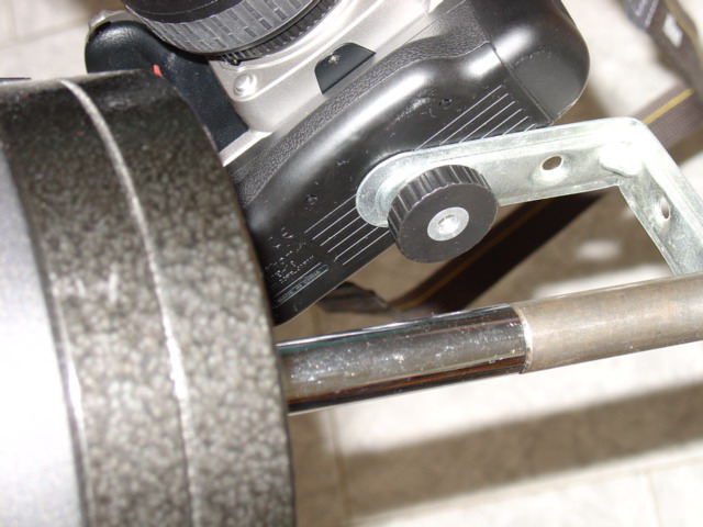

maxplanck Δημοσιεύτηκε Οκτώβριος 8, 2005 Συγγραφέας Μοιραστείτε Δημοσιεύτηκε Οκτώβριος 8, 2005 Η ΝΙΚΟΝ ΣΤΑ ΑΝΤΙΒΑΡΑ!Ενας μικρός αποστάτης για να μεγαλώσουμε(προεκτεινουμε) τη μπάρα των αντίβαρων συνιστάται ανεπιφύλακτα!Βίδες ίδιας "βόλτας" με αυτής των φωτ/κων μηχανών έχουν όλα τα καταστήματα σιδερικών(ανοξείδωτες!)ΠΡΟΣΟΧΗ ΝΑ ΜΗ "ΚΕΦΑΛΩΣΕΙ" Η ΒΙΔΑ ΚΑΙ ΣΠΑΣΕΙ ΤΗ ΠΑΤΟΥΡΑ ΣΤΗΝ ΕΣΟΧΗ ΤΗΣ ΜΗΧΑΝΗΣ.ΑΝ ΠΡΟΞΕΧΕΙ ΤΡΕΙΣ ΒΟΛΤΕΣ ΑΠΟ ΤΟ ΞΥΛΟ, ΕΙΝΑΙ ΑΡΚΕΤΕΣ!!! Σύνδεσμος για σχόλιο Κοινή χρήση σε άλλους ιστότοπους More sharing options...

aristarchus Δημοσιεύτηκε Οκτώβριος 10, 2005 Μοιραστείτε Δημοσιεύτηκε Οκτώβριος 10, 2005 Η ΝΙΚΟΝ ΣΤΑ ΑΝΤΙΒΑΡΑ!Ενας μικρός αποστάτης για να μεγαλώσουμε(προεκτεινουμε) τη μπάρα των αντίβαρων συνιστάται ανεπιφύλακτα!Βίδες ίδιας "βόλτας" με αυτής των φωτ/κων μηχανών έχουν όλα τα καταστήματα σιδερικών(ανοξείδωτες!)ΠΡΟΣΟΧΗ ΝΑ ΜΗ "ΚΕΦΑΛΩΣΕΙ" Η ΒΙΔΑ ΚΑΙ ΣΠΑΣΕΙ ΤΗ ΠΑΤΟΥΡΑ ΣΤΗΝ ΕΣΟΧΗ ΤΗΣ ΜΗΧΑΝΗΣ.ΑΝ ΠΡΟΞΕΧΕΙ ΤΡΕΙΣ ΒΟΛΤΕΣ ΑΠΟ ΤΟ ΞΥΛΟ, ΕΙΝΑΙ ΑΡΚΕΤΕΣ!!!Αυτο ειναι κατι που με ενδιαφερει παραπολυ. Εχεις κανει τιποτα ωστε να επιτρεπει την τοποθετηση της μηχανης οπως μας βολευει και ασχετα την κατευθυνση της σωληνας; Ουσιαστικα θα χρειαζεται κατι που επιτρεπει κινηση σε τρεις διαστασεις. Οσον αφορα τις σωστες βιδες ωστε να ταιριαζουν με τη βαση της μηχανης, εχω ψαξει στην Αθηνα σε πολλα καταστηματα με ΜΗΔΕΝΙΚΕΣ αποδοσεις! Φιλικά, Αντώνης Αγιομαμίτηςhttp://www.perseus.gr Σύνδεσμος για σχόλιο Κοινή χρήση σε άλλους ιστότοπους More sharing options...
maxplanck Δημοσιεύτηκε Οκτώβριος 10, 2005 Συγγραφέας Μοιραστείτε Δημοσιεύτηκε Οκτώβριος 10, 2005 ΧΑΙΡΟΜΑΙ ΙΔΙΑΙΤΕΡΑ ΓΙΑΤΙ ΤΟΣΟΙ ΦΙΛΟΙ ΔΕΙΧΝΟΥΝ ΕΝΔΙΑΦΕΡΟΝ ΛΟΙΠΟΝ , ΠΡΟΣ ΦΙΛΟ ΑΡΙΣΤΑΡΧΟ1)ΜΟΥ ΣΤΕΛΝΕΙΣ ΤΗ ΔΙΕΥΘΥΝΣΗ ΣΟΥ ΚΑΙ ΣΟΥ ΣΤΕΛΝΩ ... ΒΙΔΕΣ. ΦΥΣΙΚΑ ΑΝΑΦΕΡΕΙΣ ΤΑ ΕΠΙΘΥΜΗΤΑ ΜΗΚΗ!!! ΘΑ ΣΥΜΠΕΡΙΛΑΒΩ ΚΑΙ ΠΑΞΙΜΑΔΙΑ ΒΕΒΑΙΑ , ΩΣΤΕ ΝΑ ΚΑΝΕΙΣ ΤΙΣ ΜΙΚΡΟΡΥΘΜΙΣΕΙΣ ΜΟΝΟΣ ΣΟΥ!!! 2)ΜΕ ΤΗ ΣΥΓΚΕΚΡΙΜΕΝΗ ΠΑΤΕΝΤΑ ΕΧΕΙΣ ΜΟΝΟ ΔΙΑΦΟΡΕΤΙΚΟ... DECLINATION EΝΩ ΚΡΑΤΑΣ ΤΟ RIGHT ASSENSION TOY ΣΩΛΗΝΑ!3)ΕΧΩ ΗΔΗ ΕΤΟΙΜΗ ΠΑΤΕΝΤΑ ΓΙΑ ΜΕΤΑΒΛΗΤΟ RIGHT ASSENSION.ΑΠΛΑ ΔΙΣΤΑΖΑ ΝΑ ΤΗΝ ΠΑΡΟΥΣΙΑΣΩ ΓΙΑ ΝΑ ΜΗ ΘΕΩΡΗΘΕΙ ..........4)Ο ΣΥΝΔΥΑΣΜΟΣ ΤΗΣ ΑΝΩ ΠΑΡΟΥΣΙΑΖΟΜΕΝΗΣ ΠΑΤΕΝΤΑΣ ΜΕ ΤΟ ΕΞΑΡΤΗΜΑ ΥΠ'ΑΡΙΘΜΟΝ 3562 ΤΗΣ VIXEN(FINE ADJUSTMENT UNIT DX)ΑΥΞΑΝΕΙ ΤΟ ΚΟΣΤΟΣ ΑΛΛΑ ΑΠΟ ΕΡΓΟΝΟΜΙΑ ΚΑΙ ΕΜΦΑΝΙΣΗ...!!!!5)ΕΠΕΙΔΗ ΕΙΜΑΙ ΛΙΓΟ(!).... ΜΕ ΤΙΣ ΒΙΔΕΣ ΘΑ ΠΑΡΑΓΓΕΙΛΩ ΑΠΟ ΤΗ VIXEN ΤΙΣ ... ΠΑΝΕΜΟΡΦΕΣ ΒΙΔΕΣ ΠΟΥ ΠΛΑΙΣΙΩΝΟΥΝ ΤΟ ΥΠ'ΑΡΙΘΜΟΝ 3808 (ACCESSORY PLATE). ΠΡΟΚΕΙΤΑΙ ΓΙΑ ΒΙΔΕΣ ΦΩΤ/ΚΗΣ ΜΗΧΑΝΗΣ ΕΞΑΙΡΕΤΙΚΗΣ ΠΟΙΟΤΗΤΑΣ!!!!!!6)ΓΙΑ ΟΠΟΙΟΝ ΤΩΡΑ ΘΕΛΕΙ ΤΟ ΑΠΟΛΥΤΟ ΟΠΛΟ ΣΤΗ ΣΤΗΡΙΞΗ ΦΩΤ/ΚΗΣ ΜΗΧΑΝΗΣ ΣΤΑ ΑΝΤΙΒΑΡΑ, ΣΥΝΔΥΑΖΕΙ ΤΟ 3796 ΜΕ ΤΟ 3562 ΚΑΙ ΠΑΙΡΝΕΙ ΚΕΦΑΛΙΑ!!! ΑΝ ΧΡΗΣΙΜΟΠΟΙΗΘΕΙ ΑΠΟΣΤΑΤΗΣ, ΤΟΤΕ ΛΟΓΩ ΒΑΡΟΥΣ (700ΓΡ+ΜHXANH+ΦΑΚΟΣ) ΑΦΑΙΡΕΙΣ ΤΟ ΕΝΑ ΑΝΤΙΒΑΡΟ ΟΠΟΤΕ a)ΚΡΑΤΑΣ ΣΤΑΘΕΡΗ ΤΗ ΡΟΠΗ ΑΔΡΑΝΕΙΑΣ ΤΟΥ ΣΥΣΤΗΜΑΤΟΣ ΚΑΙ β)ΜΕΙΩΝΕΙΣ ΑΙΣΘΗΤΑ ΤΗ ΣFψ(!) ΚΑΙ ΞΕΚΟΥΡΑΖΕΙΣ ΤΑ ΡΟΥΛΕΜΑΝ ΣΟΥ(ΣΤΕΦΑΝΕ, ΜΙΑ ΕΛΛΗΝΙΚΗ ΛΕΞΗ ΓΙΑ ΤΑ ΡΟΥΛΕΜΑΝ ΚΑΙ ΓΡΗΓΟΡΑ!)------------------------------------------------------------------------------ΠΡΟΣ KOSTAKIS:M A S T R O V O X !!!!!!!!!!!!!!!!!!!!!ΜΟΛΙΣ ΠΑΡΗΓΑΓΑ ΠΛΗΘΩΡΑ... ΑΝΤΙΚΑΡΚΙΝΙΚΩΝ ΟΥΣΙΩΝ!!!(ΛΟΓΩ ΓΕΛΙΟΥ) Σύνδεσμος για σχόλιο Κοινή χρήση σε άλλους ιστότοπους More sharing options...

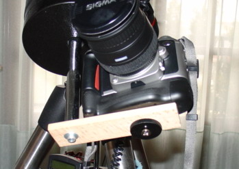

maxplanck Δημοσιεύτηκε Οκτώβριος 11, 2005 Συγγραφέας Μοιραστείτε Δημοσιεύτηκε Οκτώβριος 11, 2005 Ο πιό απλός τρόπος να αποκτήσει η ΝΙΚΟΝ την... ελευθερία της(free nikon!) Σύνδεσμος για σχόλιο Κοινή χρήση σε άλλους ιστότοπους More sharing options...

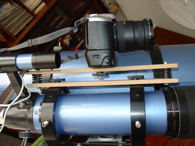

maxplanck Δημοσιεύτηκε Οκτώβριος 19, 2005 Συγγραφέας Μοιραστείτε Δημοσιεύτηκε Οκτώβριος 19, 2005 Εξαιρετικά βελτιωμένος,παναλαφρος και πάμφθηνος τρόπος στήριξης για PIGGYBACK!Δύο παράλληλες σανίδες επιτρέπουν την καθ'ύψος ρύθμιση με ακρίβεια(βιδώνεις-ξεβιδώνεις τις βίδες στα ελατήρια).Χρησιμοποίησα ελατήρια βαλβίδων .Τα συνεργεία (δικύκλων) τις έχουν για πέταμα!Φυσικά όλες οι βίδες είναι ποιότητας!Η φωτ/κη μηχανή ρυθμίζεται αριστερά-δεξιά και κατόπιν σφίγγεται η βίδα στήριξης.Πλήρης αυτονόμηση της φωτ/κης. Σύνδεσμος για σχόλιο Κοινή χρήση σε άλλους ιστότοπους More sharing options...
maxplanck Δημοσιεύτηκε Οκτώβριος 19, 2005 Συγγραφέας Μοιραστείτε Δημοσιεύτηκε Οκτώβριος 19, 2005 Λεπτομέρεια. Σύνδεσμος για σχόλιο Κοινή χρήση σε άλλους ιστότοπους More sharing options...
