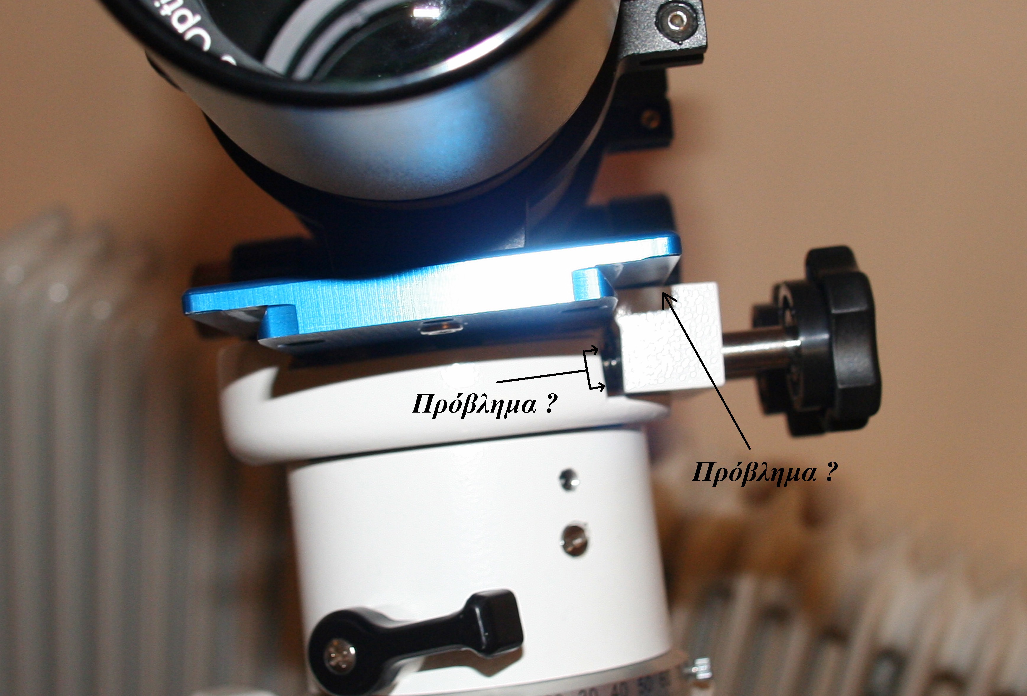

Kyriakos61 Δημοσιεύτηκε Δεκέμβριος 3, 2012 Δημοσιεύτηκε Δεκέμβριος 3, 2012 Επιτέλους απεφάσησα να αλλάξω το κλασσικό ποτήρι της EQ6 και να τοποθετήσω αυτό για μπάρες τύπου Losmandy.Ομως παρατήρησα ότι καθώς σφίγγω τις δύο βίδες και το λευκό κομμάτι σίδερου πλησιάζει τη μπάρα, μόλις έρθει σε επαφή με αυτή, όσο το σφίγγω αυτό ανεβαίνει ελαφρά προς τα επάνω με αποτέλεσμα να δημιουργείται ένα μικρό κενό μεταξύ του λευκού σίδερου και της μπάρας Losmandy.Επειδή δε γνωρίζω άν είναι κάτι το φυσιολογικό ή όχι, παρακαλώ όποιος μπορεί άς μου δώσει τα......φώτα του. Ευχαριστώ,Κυριάκος
B.D. Foxmoor Δημοσιεύτηκε Δεκέμβριος 3, 2012 Δημοσιεύτηκε Δεκέμβριος 3, 2012 Και σε μένα το ίδιο συμβαίνει Κυριάκο,φαντάζομαι και σε άλλους. Δεν εφάπτονται ποτέ τέλεια...αλλά είναι τεράστια η διαφορά σε σχέση με τα 2'' dovetails. Άγγελος Μακρής www.aggelosmakris.comwww.facebook.com/aggelosmakrisnightscapeswww.instagram.com/aggelos_makris
Kyriakos61 Δημοσιεύτηκε Δεκέμβριος 3, 2012 Συγγραφέας Δημοσιεύτηκε Δεκέμβριος 3, 2012 Γειά σου Αγγελε. Το θέμα το έθεσα επειδή ακριβώς δε ξέρω, και θέλω να δώ άν συμβαίνει το ίδιο και σε άλλους, ή ακόμη και άν αντιμετωπίζουν κάποιο πρόβλημα κατά τη φωτογράφηση εξ αιτίας αυτού.Μία απορία που έχω είναι μήπως παίζει ρόλο η όποια χαλαρότητα πέραν του φυσιολογικού των 2 ελατηρίων που έχουν οι βίδες. Κυριάκος
B.D. Foxmoor Δημοσιεύτηκε Δεκέμβριος 3, 2012 Δημοσιεύτηκε Δεκέμβριος 3, 2012 Στην αρχή είχα και εγώ την ίδια απορία Ας μας απαντήσουν κι άλλα παιδιά. Άγγελος Μακρής www.aggelosmakris.comwww.facebook.com/aggelosmakrisnightscapeswww.instagram.com/aggelos_makris

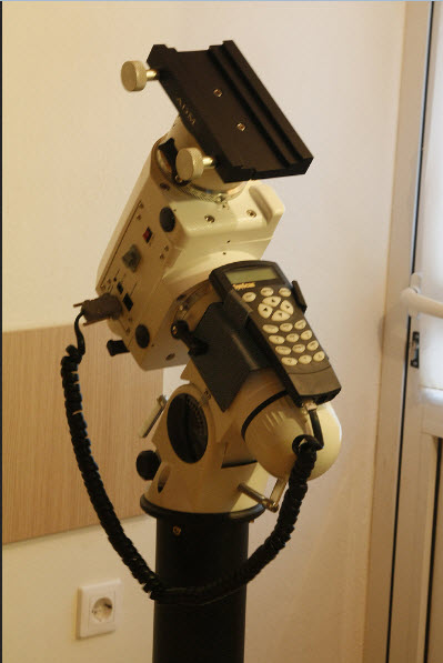

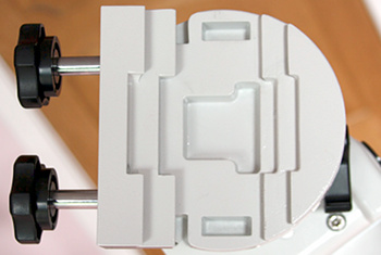

Aggelos Kechagias Δημοσιεύτηκε Δεκέμβριος 3, 2012 Δημοσιεύτηκε Δεκέμβριος 3, 2012 Το συγκεκριμένο saddle plate είναι για τα σκουπίδια. Το φοβόμουν πάντα ετσι όπως ψευτοέπιανε τα dovetails και ναι είναι φυσιολογικό το κενό λόγω της χαζής κατασκευής του . Πάντως έχω δει εδώ και καιρό πως η skywatcher έβγαλε νεότερη έκδοση η οποία συγκρατεί και τους 2 τύπους dovetail http://www.firstlightoptics.com/user/neq6_head.jpg και ίσως να το έχουν διορθώσει το θέμα.Τέλος πάντων επειδή έχω δοκιμάσει αρκετά saddle plates γνώμη μου είναι πως το universal saddle plate της adm είναι και το καλύτερο http://www.rothervalleyoptics.co.uk/images/dualeq6.jpg http://pegasusastro.com/
eliasg2004 Δημοσιεύτηκε Δεκέμβριος 4, 2012 Δημοσιεύτηκε Δεκέμβριος 4, 2012 Κυριάκο έχει δίκιο ο Άγγελος. Το διπλό ADM έχω κι εγώ και μπορώ να πω μονάχα τα καλύτερα. Στο 65άρι η Synta πάει κι έρχεται αλλά με το 120άρι + οδηγητικό + κάμερες κλπ, δυστυχώς μάλον πρέπει να δεις για κάτι καλύτερο..
astrovox Δημοσιεύτηκε Δεκέμβριος 4, 2012 Δημοσιεύτηκε Δεκέμβριος 4, 2012 Άλλη μια ψήφος από ευχαριστημένο πελάτη για το διπλό της ADMhttp://admaccessories.com/DV_Series_Saddles.htm «I have loved the stars too fondly to be fearful of the night». Sarah Williams, The Old Astronomer
