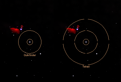

nikos_f3n Δημοσιεύτηκε Δεκέμβριος 16, 2012 Δημοσιεύτηκε Δεκέμβριος 16, 2012 Εγω παλι δεν βλεπω κατι ποιο ευκολο απο τον ερευνητη ακομα και αν ειναι δειχνει αναποδα. Απλα πετυχαινεις ενα αστερι και μετα ξεκινας αστροαλματα, πας διπλα πας παραδιπλα μεχρι να φτασεις στον στοχο σου, ενα αστρο την φορα, φτανεις στο κοντινοτερο αστρο στο αντικειμενο που θελεις να δεις και μετα το ψαχνεις μεσω προσοφθαλμιου, πχ 32mm 25mm προσοφθαλμιο... Εγω βρηκα τον τουτατη προχθες σε 5 λεπτα ξεκινοντας απο το Ο-ταυ, μενκαρ, γ cet, ν cet, hip12148, και μετα με το προσοφθαλμιο πηγα αριστερα μεχρι που βρηκα το hip 12348... ο αστεροειδης περνουσε απο διπλα του.Απλα πρεπει τα ματια σου να προσαρμοστουν στις λαμπροτητες των αστεριων. Με την heq5 δεν μπορεσα να τον δω μετα απο 1ωρα προσπαθειας.. οδηγουμενη απο το cartes du ciel.. Celestron 10" σε homemade dobsonian βαση.HEQ5 Pro synscanBresser skylux 70/700.Logitech webcam.A3 webcamSamsung pl70 12mp. compact cameraAcer Aspire One.
giannis60 Δημοσιεύτηκε Δεκέμβριος 16, 2012 Δημοσιεύτηκε Δεκέμβριος 16, 2012 Εγω παλι δεν βλεπω κατι ποιο ευκολο απο τον ερευνητη ακομα και αν ειναι δειχνει αναποδα. Απλα πετυχαινεις ενα αστερι και μετα ξεκινας αστροαλματα, πας διπλα πας παραδιπλα μεχρι να φτασεις στον στοχο σου, ενα αστρο την φορα, φτανεις στο κοντινοτερο αστρο στο αντικειμενο που θελεις να δεις και μετα το ψαχνεις μεσω προσοφθαλμιου, πχ 32mm 25mm προσοφθαλμιο... Εγω βρηκα τον τουτατη προχθες σε 5 λεπτα ξεκινοντας απο το Ο-ταυ, μενκαρ, γ cet, ν cet, hip12148, και μετα με το προσοφθαλμιο πηγα αριστερα μεχρι που βρηκα το hip 12348... ο αστεροειδης περνουσε απο διπλα του.Απλα πρεπει τα ματια σου να προσαρμοστουν στις λαμπροτητες των αστεριων. Με την heq5 δεν μπορεσα να τον δω μετα απο 1ωρα προσπαθειας.. οδηγουμενη απο το cartes du ciel.. Φίλε Νίκο αυτό το οποίο κάνεις είναι το καλύτερο απ' όλα. Με έναν ερευνητή 1Χ η διαδικασία σκόπευσηςγίνετε ακόμα πιο εύκολη και τρομερά πιο γρήγορη. Πόσα αστέρια θέλεις να σημαδέψεις σε με το DOB σε μία βραδιά; 30, 40, 50; μπορείς να τα σημαδεύεις όλα με καταληπτική ταχύτητα και άνεση.Ούτε καν θα το σκέφτεσαι. Υπάρχουν και η ιδιοκατασκευές 1Χ ερευνητών. Ελαφριές ξύλινες διόπτρες. Στην Θ. ενότητα κατασκευές και τεχνικές ανεπικαιρότιτας αν θέλεις να φτιάξεις μόνος σου Κυριάκο. Η βίδα που έλεγα στον Γιώργο αφορά την EQ6 όχι την EQ2. Εσύ να βγεις και να αποκριθείς παρών στο παρελθόν σου. Ρέα Γαλανάκη. Από το, Ελένη ή ο κανένας.
astrovox Δημοσιεύτηκε Δεκέμβριος 17, 2012 Δημοσιεύτηκε Δεκέμβριος 17, 2012 Πέρα από τον ερευνητή κουκίδας/telrad, ένας ερευνητής σαν και αυτόν: http://www.optcorp.com/product.aspx?pid=168-15209 θα σου είναι πολύ βολικός. Γωνιακός, με ορθό είδωλο και μικρό μέγεθος που ταιριάζει στο τηλεσκόπιό σου. «I have loved the stars too fondly to be fearful of the night». Sarah Williams, The Old Astronomer
giannis60 Δημοσιεύτηκε Δεκέμβριος 17, 2012 Δημοσιεύτηκε Δεκέμβριος 17, 2012 Πέρα από τον ερευνητή κουκίδας/telrad, ένας ερευνητής σαν και αυτόν: http://www.optcorp.com/product.aspx?pid=168-15209 θα σου είναι πολύ βολικός. Γωνιακός, με ορθό είδωλο και μικρό μέγεθος που ταιριάζει στο τηλεσκόπιό σου. Ρε Αντρέα λύσε μου σε παρακαλώ μια απορία. Μας δείχνεις ένα ερευνητή με διαγώνιο. Τέλεια πρόταση.Αυτό που δεν καταλαβαίνω είναι πώς γίνετε μετά από τόσα χρόνια ερασιτεχνικής αστρονομίας να επιμένουν οι εταιρίες να βάζουν στα βασικά τους πακέτα ερευνητές χωρίς διαγώνιο καθρεφτάκι. Και καλά στα νευτώνεια όπως του φίλου μας του Κυριάκου. Το πράγμα παλεύετε. Διότι στο Ζενίθ γίνετε κάποιος, τραβώντας λίγο ζόρι, να δει και να σημαδέψει μέσα από αυτούς. Όμως στα διαθλαστικά ο ερευνητής κοντεύει να πιάσει χώμα. Δεν γίνετε κάποιος να το μπορέσει να χρησιμοποίηση με αυτά ερευνητή που δεν έχει διαγώνιο. (Και μιλάμε για καλά τηλεσκόπια.ED80, ED 100, ED 120 όλα στο βαλιτσάκι με καλό ερυνιτή των 50 χιλιοστών μα άχρηστο) Τώρα θα μπορούσε να μου απαντήσει κάποιος ότι οι εξήγηση δίδετε με απλή λογική του εμπορίου, και εδώ ακριβώς είναι που εγώ μπερδεύομε. Διότι αν δεν έδινα τα λεφτά για να αγοράσω έναν ερευνητή με διαγώνιο θα τα έδινα για να αγοράσω προσοφθάλμιο. Το τελικό αποτέλεσμα θα ήταν από μένα να πάρουν τα ίδια λεφτά αλλά εγώ θα ήμουν ένας πολύ πιο ευχαριστημένος πελάτης. Και αυτό είναι πού για μένα μετράει. Και για τις εταιρίες και για τους πελάτες. Υ.Γ. Για το ED 120 ο αδελφός μου πήρε από την γερμάνια έναν με διαγώνιο και ανορθωτικό φακό 50 χιλιοστά της TS Ο ερευνητής δείχνει τα πάντα σαν να είναι κιάλι. Τα πάνω πάνω, τα κάτω κάτω τα δεξιά δεξιά και τα γράμματα ή τις ταμπέλες κανονικά σαν να τα βλέπουμε με τα μάτια μας. Όμως εγώ δυσκολεύομενα δω το σταυρόνημα σε σκοτεινό ουρανό. Εκείνος ισχυρίζεστε ότι το βλέπει. Με τον απλό χωρίς ανορθωτικό φακό της SW δεν έχω κανένα πρόβλημα. Αντιθέτως έχω μία υπέροχη εικόνα. Με τον ερευνητή της ΤS κάτι γίνετε. Σαν να μην είναι στό μάτι μου καλά εστιασμένο το σταυρόνημα. ( Έχω 3 βαθμούς προσωποποιία.) Εσύ να βγεις και να αποκριθείς παρών στο παρελθόν σου. Ρέα Γαλανάκη. Από το, Ελένη ή ο κανένας.
astrovox Δημοσιεύτηκε Δεκέμβριος 17, 2012 Δημοσιεύτηκε Δεκέμβριος 17, 2012 Γιάννη εγώ είμαι μαζί σου, θεωρώ και εγώ τους ευθείς ερευνητές ότι είναι από τους πιο συχνούς πονοκέφαλους σε νέους στο χόμπι. Γιατί οι εταιρείες βάζουν τέτοιους στα βασικά πακέτα αντί για διαγώνιους; Για το κόστος, όπως είπες. Μάλιστα, η τάση είναι σε πολλά μικρά και μεσαία τηλεσκόπια να βάζουν μόνο ένα red dot που κοστίζει ακόμα λιγότερο. Το ιδανικό, για μένα, θα ήταν να μπορείς εναλλακτικά να αγοράσεις το τηλεσκόπιο χωρίς τα αξεσουάρ του πακέτου σε μια λίγο μικρότερη τιμή. Ακόμα και με το 12άρι orion optics μού στείλανε δυο φτηνούς plossl που ποτέ δεν είδαν φως. Καλύτερα να μου είχαν κόψει έστω και 20 ευρώ αντί αυτού (πλέον νομίζω το κάνουν, πάντως). Όσο για τη λογική του εμπορίου που επικαλείσαι, νομίζω τις κινήσεις των εταιρειών την καθορίζει η πλειοψηφία. Ίσως το "πλήρες πακέτο" με τηλεσκόπιο που παρά του ότι είναι φθηνό τα έχει "όλα μέσα" για να παρατηρήσεις από την πρώτη βραδιά (δυο φθηνούς προσοφθάλμιους, έναν άθλιο ερευνητή κτλ) πείθει καλύτερα τον αδαή αγοραστή. Παρεμπιπτόντως, το ίδιο ερώτημα είχα και εγώ για άλλα κομμάτια του τηλεσκοπίου όπως οι εστιαστές ή οι στηρίξεις κατόπτρων. Συχνά βλέπεις τηλεσκόπια με αξιοπρεπή οπτικά να πάσχουν σε τέτοια σημεία. «I have loved the stars too fondly to be fearful of the night». Sarah Williams, The Old Astronomer
giannis60 Δημοσιεύτηκε Δεκέμβριος 17, 2012 Δημοσιεύτηκε Δεκέμβριος 17, 2012 Τώρα Αντρέα το θέμα το πήγες ακόμα πιο βαθιά. Ειδικά με τα προσοφθάλμια και τους εστιαστές. Πάντως στους ερευνητές με διαγώνιο λιγάκι τους δικαιολογώ, γιατί ο ερευνητής με διαγώνιο παρουσιάζει μία εγγενή δυσκολία στον να τον ρυθμίσεις καλά. Δεν είναι εύκολο για κάποιον αρχάριο να ρυθμίσει τα σταυρονήματα με επιτυχία από την πρώτη βραδιά. Ειδικά αν αυτή είναι η πρώτη του. Ένας ίσιος χωρίς διαγώνιο τον περιστρέφεις όλον μαζί και πετυχαίνεις τα άστρα να κινούνται παράλληλα με το νήμα της ορθής αναφοράς ή της απόκλισης. Εάν αυτός έχει διαγώνιο το πράγμα περιπλέκεται. Διότι γυρίζοντας τον ερευνητή τότε το προσοφθάλμιο πάει όπου θέλει αυτό κι όχι εκεί που θέλεις εσύ. Εγώ για να τούς ρυθμίσω εκεί που τους θέλω (Χρησιμοποιώ δύο. Ένα της SW και έναν TS 50 mm και οι δύο.) έκοψα δύο στρογγυλές ροδέλες από χαρτόνι και τις έβαλα εκεί που βιδώνουν τα προσοφθάλμια για να έχω τα νήματα εκεί ακριβώς που τα θέλω. Τέλος για κάποιους πού έχουν τα χρονάκια τους όπως εγώ, με προβλήματα όρασης (Γεροντική πρεσβυωπία ) οι ερευνητές με ανορθωτικό φακό φαίνεται ότι είναι πολύ ευαίσθητοι στην διοπτρία, με αποτέλεσμα ενώ μπορούμε να τους εστιάζουμε τέλια στα ασκέρια εν τούτης να μην εστιάζουμε καλά στο σταυρόνημα. Αυτό έχω πάθει εγώ με τον TS. Μάλλον αν είναι να πάρουμε ένα τέτοιο ερυνητή θα πρέπει να δώσουμε περισσότερα χρήματα ούτως ώστε το προσοφθάλμιο να μπορεί να ρυθμίζει την εστίαση του πάνω στο σταυρόνημα όπως τα ειδικά προσοφθάλμια με σταυρόνημα. Αυτό πού έχω και βγάζω αστροφωτογραφίες ο επάνω φακός περιστρέφετε σε βόλτα με πυκνό σπείρωμα και έτσι μπορείς να εστιάσεις τέλια πάνω στο σταυρόνημα. Εσύ να βγεις και να αποκριθείς παρών στο παρελθόν σου. Ρέα Γαλανάκη. Από το, Ελένη ή ο κανένας.
astrovox Δημοσιεύτηκε Δεκέμβριος 18, 2012 Δημοσιεύτηκε Δεκέμβριος 18, 2012 Γιάννη, οι καλοί γωνιακοί ερευνητές έχουν ανεξάρτητη εστίαση για τον ουρανό και το σταυρόνημα οπότε δεν προκύπτει το πρόβλημα. Επίσης, εφόσον έχουν αφαιρούμενο προσοφθάλμιο, μπορεί να περιστραφεί ανεξάρτητα και να ρυθμίσεις το σταυρόνημα όπως το θέλεις σε δευτερόλεπτα. «I have loved the stars too fondly to be fearful of the night». Sarah Williams, The Old Astronomer
