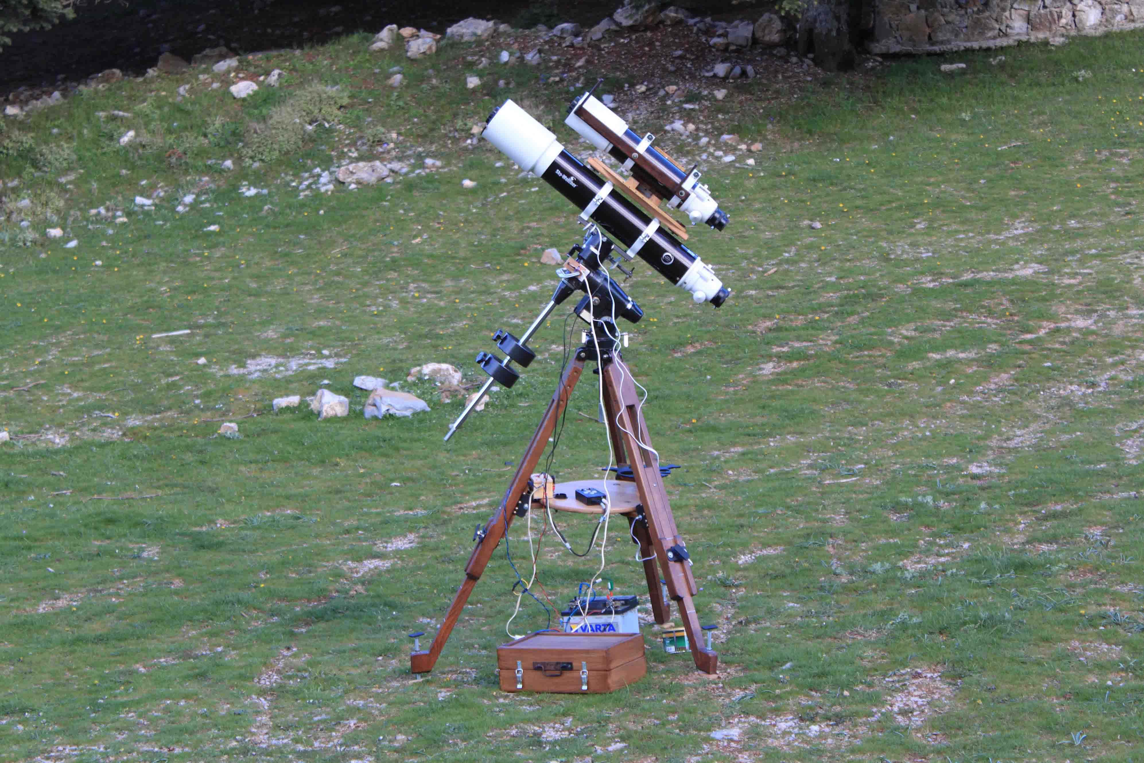

giannis60 Δημοσιεύτηκε Μάιος 29, 2013 Δημοσιεύτηκε Μάιος 29, 2013 Αυτή η στήριξη αν και φτηνή είναι μια πολύ καλή στήριξη. Τα μοτέρ που διάλεξες για μένα είναι τα καλύτερα. Εναρμονίζονται πλήρως με το πνεύμα και την φιλοσοφία της σχεδίασης της συγκεκριμένης κατασκευής. Τώρα μία συμβουλή. Όταν δεν φωτογραφίζεις μην έχεις επάνω το μοτέρ της απόκλισης. Είναι περιττό και μπελάς. Η πολική διόπτρα είναι απαραίτητη αν θα κάνεις φωτογράφιση με μεγάλη εστιακή απόσταση. Πάνω από 200 χιλιοστά. Αν βάλεις μόνο τη φωτογραφική μηχανή με φακούς 18 και 35 και 100 χιλιοστά δεν χρειάζεται. Δεν χρειάζεται ούτε οδήγηση σε αυτές τις εστιακές αποστάσεις. Τέλος την έχω και την χρησιμοποιώ από το 2003 και σας λέω ότι αν σας έρθει η επιθυμία να την αναβαθμίσετε να τις φτιάξετε ξύλινα τριπόδια. Αυτό δεν έχει προηγούμενο. Γίνετε βράχος. Είναι κάτι το οποίο αν κάποιος δεν το έχει δοκιμάσει απλά δεν το πιστεύει. Και εγώ μετά από τόσα χρόνια πέρυσι το έμαθα. ΥΓ. Να έχεις υπόψη σου ότι αυτά τα μοτεράκια δεν επιδέχονται αυτόματα συστήματα οδήγησης, Αν τα αγοράσεις θα πρέπει να αγοράσεις και προσοφθάλμιο με φωτεινό σταυρόνημα και οδηγητικό τηλεσκόπιο για να κάνεις την οδήγηση με το χέρι. Με το χειριστήριο. Εσύ να βγεις και να αποκριθείς παρών στο παρελθόν σου. Ρέα Γαλανάκη. Από το, Ελένη ή ο κανένας.
