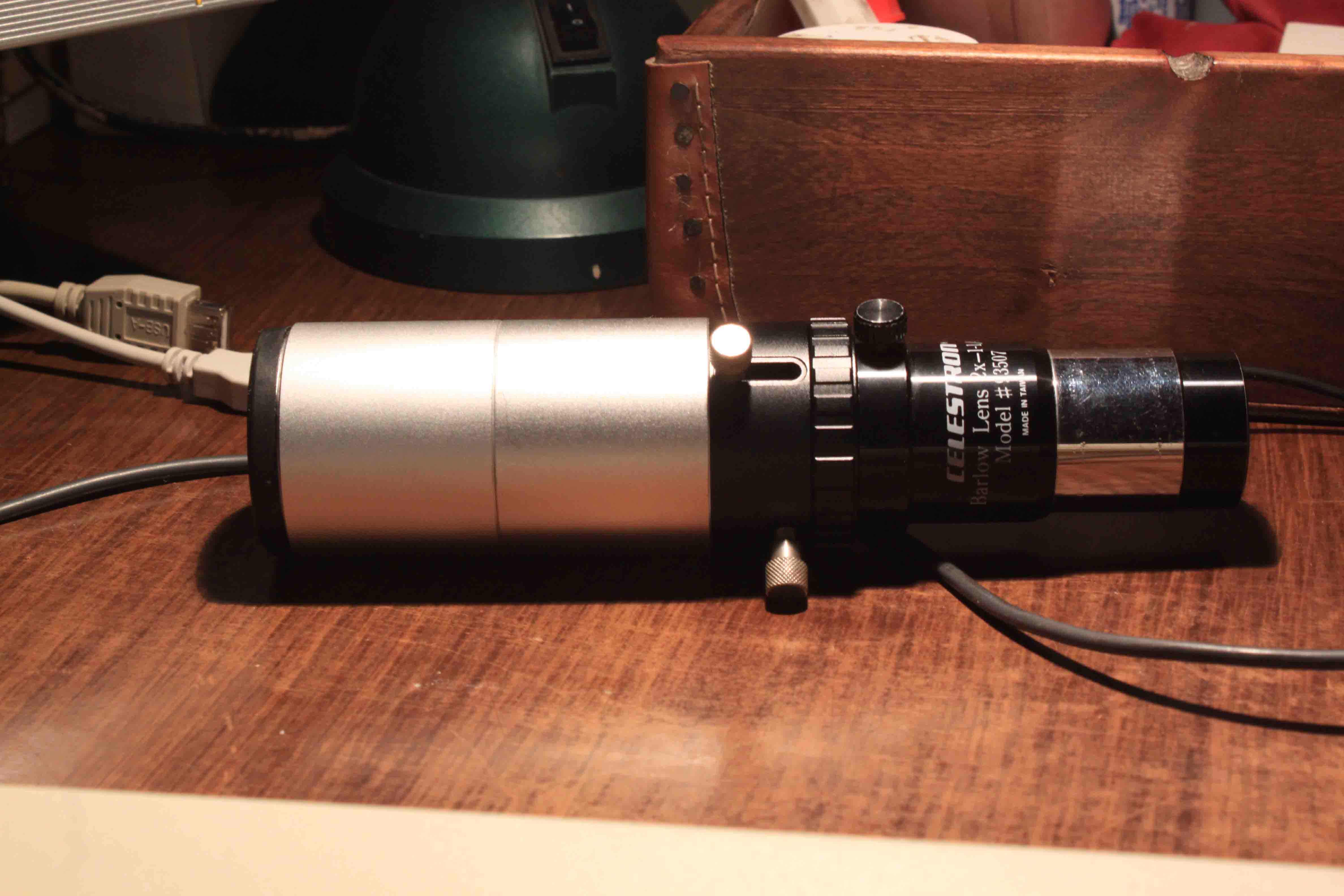

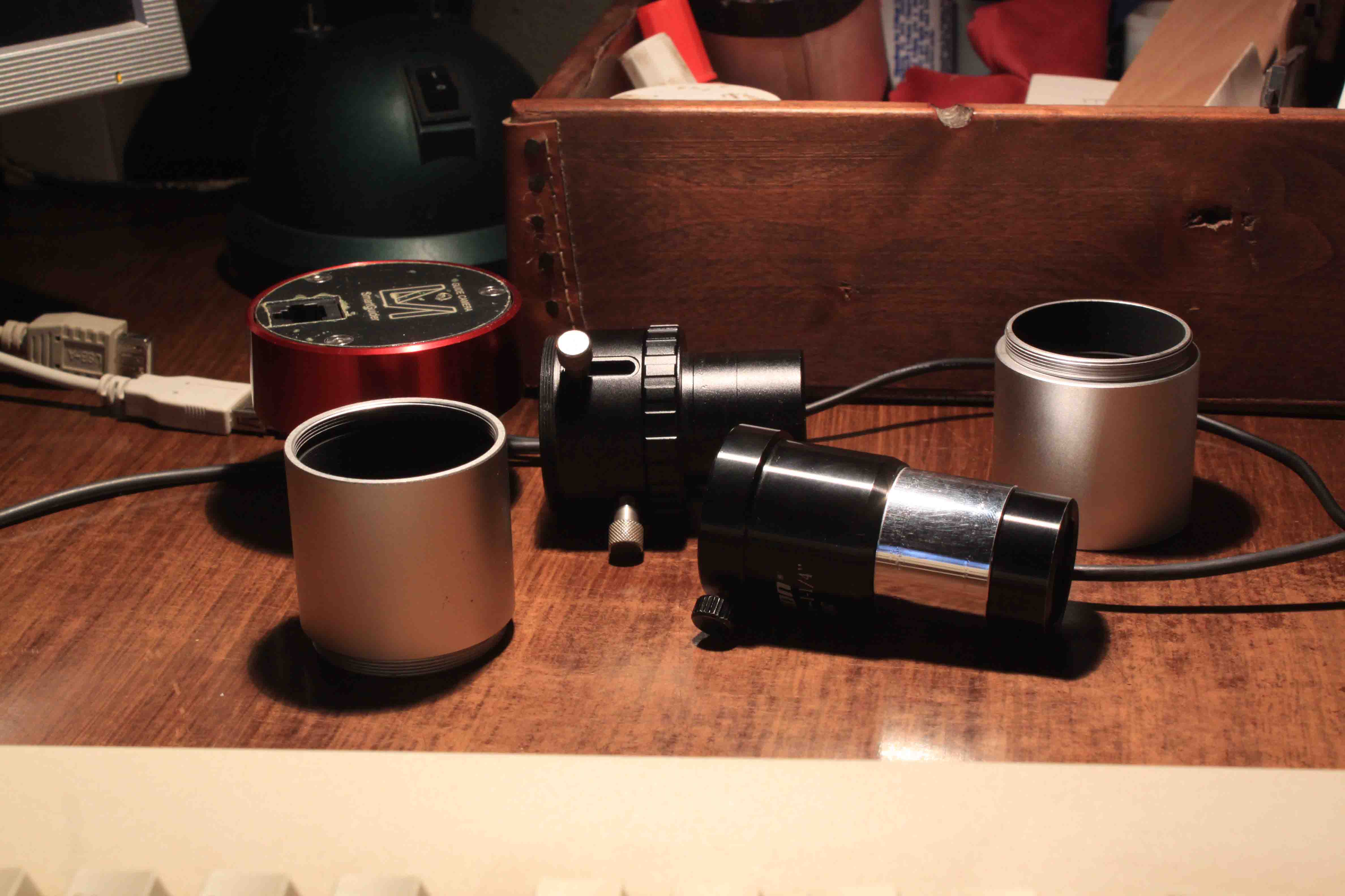

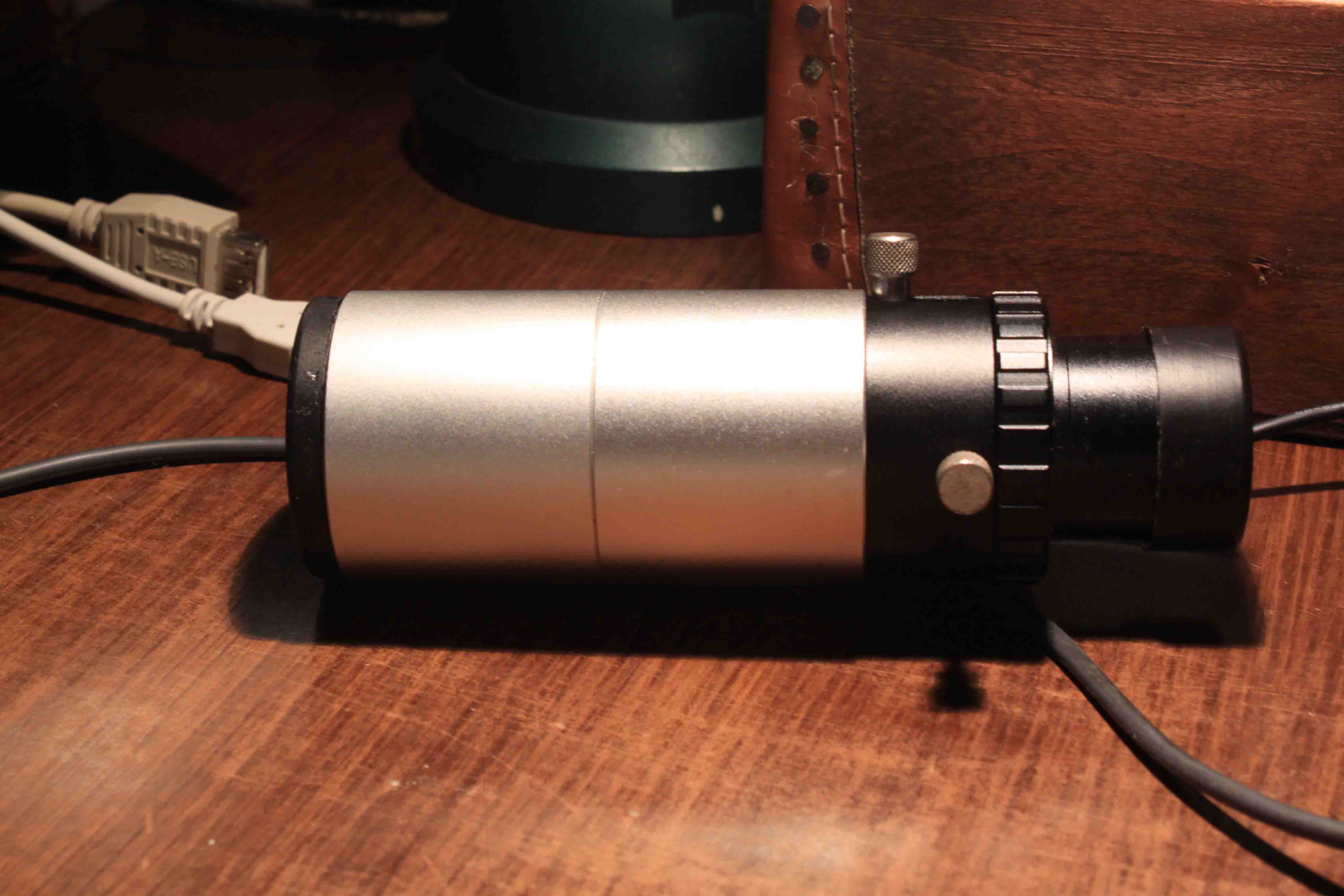

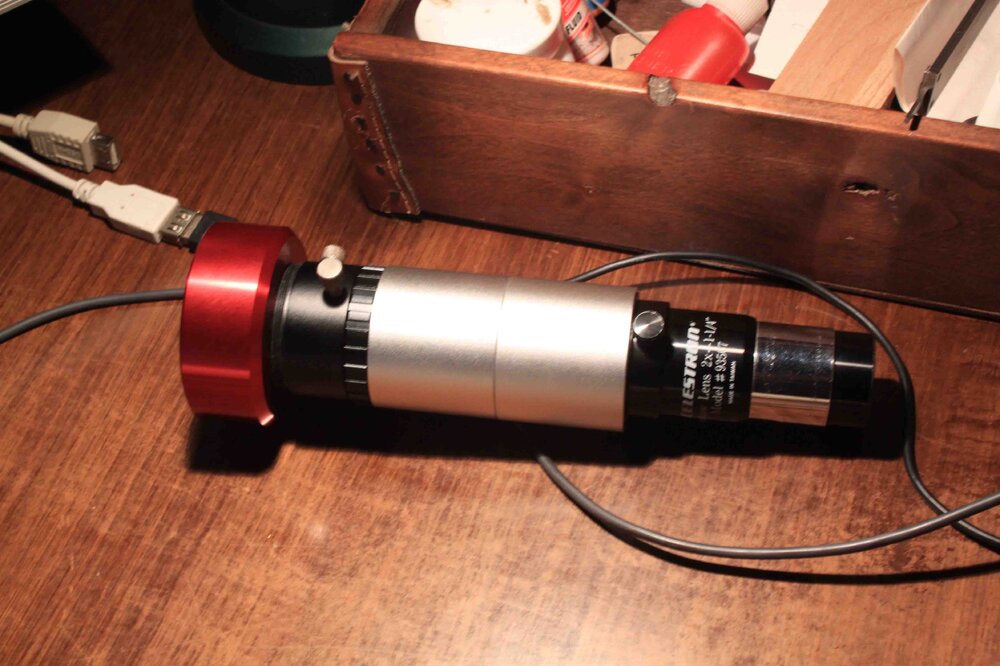

Όπως σού είπαμε είναι άγνωστο τι θα κάνουν δύο μπάρλοου μαζί. Το σίγουρο είναι ότι εκτός από την μεγέθυνση, ο ένας θα πολλαπλασιάζει και τα σφάλματα του άλλου. Επομένως ή Πάουερ μέιτ θα πάρεις ή θα κάνεις κάτι από τα παρακάτω με έναν καλό 2Χ.
Το εξάρτημα που βλέπεις είναι της Baader και πωλείτε ως φωτογραφικός αντάπτορας προσοφθάλμιας προβολής. Παίρνει άμα θέλεις και προσοφθάλμιο για να μεγαλώσεις την μεγέθυνση. Αυτό θα το έκανες με φωτογραφική μηχανή. Όμως αν του βάλεις τον μπάρλοου όπως σου δίνω στην φωτογραφία αυξάνει πάρα πολύ την μεγέθυνσή του, κι ας είναι μόνο 2Χ. Αυτή την συνδεσμολογία που σου δίνω την κάνω στο δικό μου τηλεσκόποιο. Νευτώνειο SW 200 F5 μάλλον τέτοιο έχεις κι εσύ. Μόνο που εγώ βάζω φωτογραφική μηχανή.
