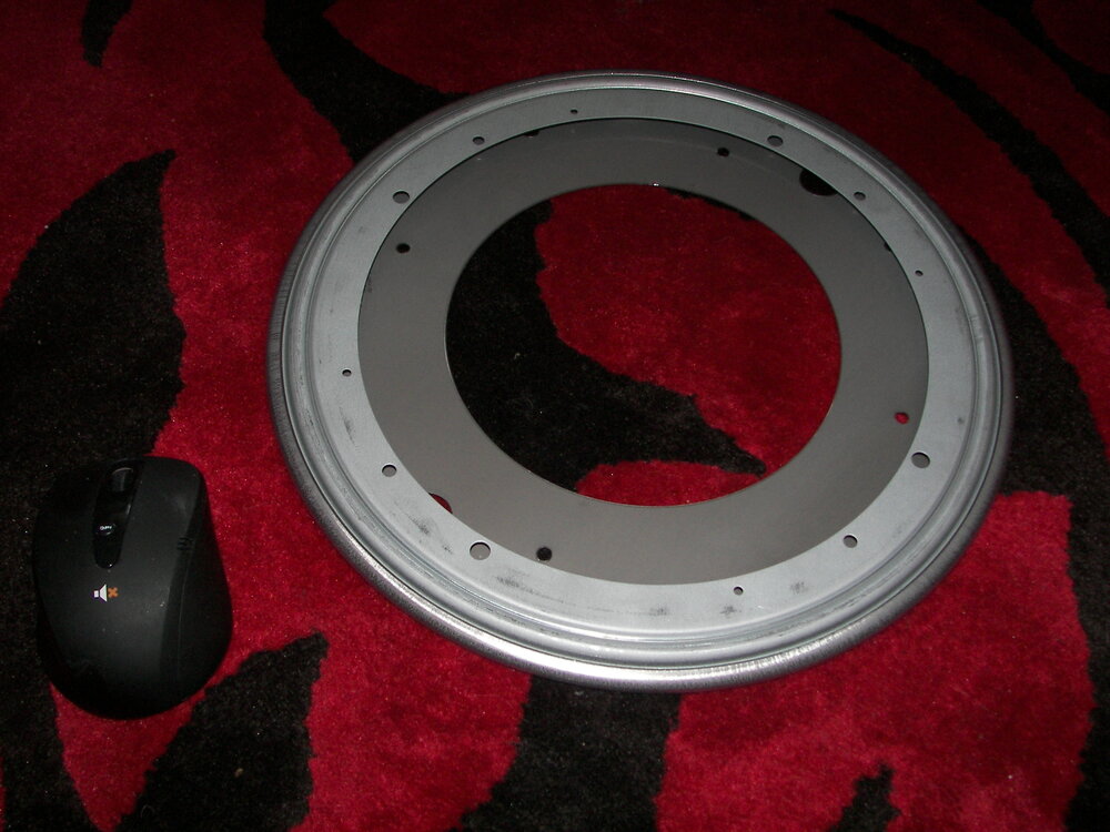

songless_bird Δημοσιεύτηκε Απρίλιος 18, 2013 Μοιραστείτε Δημοσιεύτηκε Απρίλιος 18, 2013 Τελικα αγορασα ενα 12" lazy susan . Μαζι με τα εξοδα αποστολης βγηκε στα 20€ περιπου. Πραγματα που με απασχολουν. Το lazy susan ειναι θορυβωδες. Μπορω να βαλω καποιο λιπαντικο; Φοβαμαι οτι με τον καιρο θα μαζεψει σκονες. Και δευτερο ,στις προδιαγραφες του λεει οτι αντεχει 450 κιλα. Αν οντως ισχυει αυτο τοτε μαλλον δεν θα μπορω να ελεγξω την τριβη απο την κεντρικη βιδα και θα πρεπει να βαλω "φρενα". Σκεφτομαι για κοματια μοκετας στο καταλληλο υψος. Φυσικα θα χρειαστω και 1cm μεγαλυτερη κεντρικη βιδα. Θα σβήσουμε τα φώτα της πόλης των σπιτιώνθα έχουμε απόψε Γιορτή των αστεριών... Η Πούλια θ’ αναλάβει το μπαρ και τα ποτάκαι η Μεγάλη Αρκούδα θα φτιάχνει παγωτά Σύνδεσμος για σχόλιο Κοινή χρήση σε άλλους ιστότοπους More sharing options...
Τάσος Βράτολης Δημοσιεύτηκε Απρίλιος 18, 2013 Μοιραστείτε Δημοσιεύτηκε Απρίλιος 18, 2013 Καλώς το δέχθηκες Δημήτρη. Πόσο θορυβώδες είναι δηλαδή;; Δεν έχω ακούσει/δει άλλο εκτός του τηλεσκοπίου μου και δεν μπορώ να φανταστώ πόσο...πάντως ένα ρουλεμάν είναι και αυτό. Δες μήπως έχει ήδη λιπαντικό από τη μάνα του. Για το αν θα μπορείς να ελέγξεις την τριβή μέσω της κεντρικής βίδας μένει να το δοκιμάσεις. Κεντρική βίδα μεγαλύτερη θα βρεις πιστεύω, αφού πάρεις μαζί σου την υπάρχουσα σαν δείγμα για το σπείρωμα, ώστε να μπορείς να ζητήσεις πιο μεγάλου μήκους. Το ότι αντέχει 450 κιλά είναι το όριο από το οποίο και μετά δεν θα λειτουργεί. Αυτό που έχουν τα SW σίγουρα έχει και εκείνο όριο βάρους (το οποίο δεν γνωρίζουμε), αλλά δεν νομίζω να μην μπορεις να το ελέγξεις μέσω της πίεσης του "σάντουιτς" που δημιουργούν τα 2 κομμάτια της βάσης. Η κεντρική βίδα με τις 2 ροδέλες και το παξιμάδι ασφαλείας που έχει από πάνω, είναι ένα σύστημα που θα ασκήσει μεγάλες δυνάμεις, δεν βλέπω γιατί να μην μπορείς να το ελέγξεις. Θα δείξει βέβαια... Αναμένω τις πρώτες σου δοκιμές! «Μπορεί και μακριά πολύ, μέσα στων ουρανών τα αποκαΐδια...την Ανδρομέδα, την Άρκτο ή την Παρθένο...Άραγες να είναι η μοναξιά σε όλους τους κόσμους η ίδια;» Οδυσσέας Ελύτης Σύνδεσμος για σχόλιο Κοινή χρήση σε άλλους ιστότοπους More sharing options...
songless_bird Δημοσιεύτηκε Απρίλιος 18, 2013 Μοιραστείτε Δημοσιεύτηκε Απρίλιος 18, 2013 Ανεβασα video Τασο. Το lazy λειτουργει πολυ καλα οταν του βαλεις βαρος επανω. Θα δεις οταν ειναι μονο του οτι κανει ελαχιστες περιστροφες και σταματαει, αλλα με τη βαση επανω φερνει με ενα σπρωξιμο αρκετες βολτες. Εχει ενα λιπαντικο δικο του, αλλα ο θορυβος ερχεται απο τις μπιλιες που η μια βρισκει την αλλη, δηλαδη η μια φρεναρει την αλλη γιατι προσπαθουν να κινηθουν προς την ιδια κατευθυνση. Δεν ειναι σαν το δικο σου που το καθε ενα ειναι μεμονωμενο . Οντως η κεντρικη βιδα μπορει να το απενεργοποιησει με σφιξιμο. Το θεμα ειναι πως θα το πετυχεις αυτο. Θελω μεγαλυτερη βιδα για να πιασει το παξιμαζι ασφαλειας αλλιως ξεβιδωνεται. Θα σβήσουμε τα φώτα της πόλης των σπιτιώνθα έχουμε απόψε Γιορτή των αστεριών... Η Πούλια θ’ αναλάβει το μπαρ και τα ποτάκαι η Μεγάλη Αρκούδα θα φτιάχνει παγωτά Σύνδεσμος για σχόλιο Κοινή χρήση σε άλλους ιστότοπους More sharing options...
Τάσος Βράτολης Δημοσιεύτηκε Απρίλιος 18, 2013 Μοιραστείτε Δημοσιεύτηκε Απρίλιος 18, 2013 Ωραίο το βιντεάκι Δημήτρη!! Άτιμο Youtube μας έσωσες πάλι... Είδες πως όταν έβαλες την βάση επάνω ο θόρυβος μειώθηκε κατακόρυφα; Αυτός είναι πιο φυσιολογικός.Επίσης και μένα, όταν είναι λυτή η βάση και δεν είναι τίποτα σφιγμένο, έτσι ατέρμονα περιστρέφεται το αζιμούθιο!! Οπότε μην ανησυχείς, πιστεύω πως όταν βρεις την σωστή μακρύτερη βίδα και σφίξεις όσο απαιτείται...θα είναι μια χαρά!! Ξεφορτώθηκες μια και καλή τα φαινόμενα στατικής τριβής στο Αζιμούθιο!! Που'σαι Δημήτρη...θέλω νήμα με ΠΛΗΡΗ παρουσίαση της μετατροπής και όλες τις γαργαλιστικές λεπτομέρειες. Να είναι όλα ωραία και τακτοποιημένα ώστε όποιος θέλει να το επιχειρήσει να έχει όλη τη βοήθεια και τα στοιχεία να το κάνει! Θα γράψεις που το πήρες, κόστος, τι βίδα καινούργια έβαλες, τι αντιμετώπισες και όλα τα σχετικά... Άντε να σώσεις όλους τους κατόχους των SW 6", 8" και 10" που βασανίζονται με τα τεφλόν και θέλουν να υλοποιήσουν τέτοια λύση με lazy susan, γιατί είπαμε πως υπάρχει και εκείνη του ebony star laminate, που όμως είναι αρκετά πιο ακριβή. Έπιασα εγώ το ΥΨΟΣ, πιάσε τώρα εσύ το Αζιμούθιο να είμαστε κομπλέ! «Μπορεί και μακριά πολύ, μέσα στων ουρανών τα αποκαΐδια...την Ανδρομέδα, την Άρκτο ή την Παρθένο...Άραγες να είναι η μοναξιά σε όλους τους κόσμους η ίδια;» Οδυσσέας Ελύτης Σύνδεσμος για σχόλιο Κοινή χρήση σε άλλους ιστότοπους More sharing options...
songless_bird Δημοσιεύτηκε Απρίλιος 18, 2013 Μοιραστείτε Δημοσιεύτηκε Απρίλιος 18, 2013 Ρουλεμαν παντου!! Πηρα το πιο φτηνο που βρηκα. Μαλιστα απο το link που εδωσε στο πρωτο post ο Themaras. Ειναι και made in USA και εκανε 7 μερες να ερθει. Προσθετει 8mm υψος, οποτε πιστευω θα πρεπει να βαλω καμια ροδελα ακομη γιατι η βιδα λογικα που θα παρω θα ειναι 10mm μεγαλυτερη, ωστε το παξιμαδι να ασφαλιζει σωστα. Απλα θα πρεπει να παρω μαζι μου και το παξιμαδι γιατι εχω την εντυπωση οτι η βιδα ειναι σε ιντσες οποτε θα πρεπει να το αλλαξω και αυτο. Φυσικα και θα κανω θεμα με την μετατροπη. Μονο η κεντρικη βιδα εμεινε και να βιδωσω το lazy susan στο κατω μερος της βασης μονο. Απλα επειδη ειμαι πολυ ψειρας θελω να ειναι απολυτα κεντραρισμενο Θα σβήσουμε τα φώτα της πόλης των σπιτιώνθα έχουμε απόψε Γιορτή των αστεριών... Η Πούλια θ’ αναλάβει το μπαρ και τα ποτάκαι η Μεγάλη Αρκούδα θα φτιάχνει παγωτά Σύνδεσμος για σχόλιο Κοινή χρήση σε άλλους ιστότοπους More sharing options...

songless_bird Δημοσιεύτηκε Απρίλιος 18, 2013 Μοιραστείτε Δημοσιεύτηκε Απρίλιος 18, 2013 Ακομη ενα Video χωρις να εχω σφιξει την κεντρικη βιδα με το τηλεσκοπιο επανω. Θα σβήσουμε τα φώτα της πόλης των σπιτιώνθα έχουμε απόψε Γιορτή των αστεριών... Η Πούλια θ’ αναλάβει το μπαρ και τα ποτάκαι η Μεγάλη Αρκούδα θα φτιάχνει παγωτά Σύνδεσμος για σχόλιο Κοινή χρήση σε άλλους ιστότοπους More sharing options...
Τάσος Βράτολης Δημοσιεύτηκε Απρίλιος 18, 2013 Μοιραστείτε Δημοσιεύτηκε Απρίλιος 18, 2013 Προσπάθησε να κάνεις μικροκινήσεις σαν να σάρωνες μια μικρή περιοχή του ουρανού και τσέκαρε την ευαισθησία..είναι σούπερ η κίνηση..μένει μόνο να σφίξεις για να μπορεί να φρενάρει. «Μπορεί και μακριά πολύ, μέσα στων ουρανών τα αποκαΐδια...την Ανδρομέδα, την Άρκτο ή την Παρθένο...Άραγες να είναι η μοναξιά σε όλους τους κόσμους η ίδια;» Οδυσσέας Ελύτης Σύνδεσμος για σχόλιο Κοινή χρήση σε άλλους ιστότοπους More sharing options...
