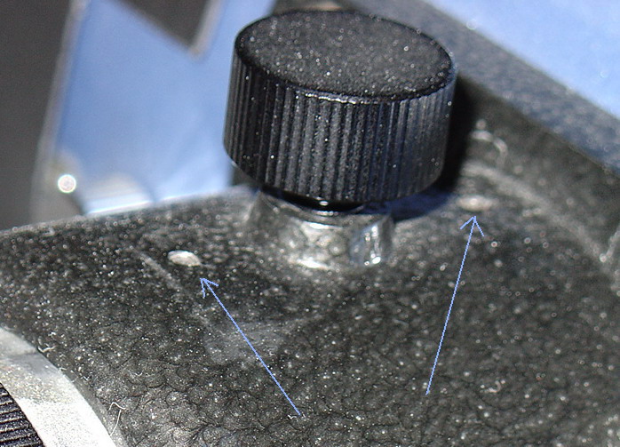

maxplanck Δημοσιεύτηκε Νοέμβριος 9, 2005 Μοιραστείτε Δημοσιεύτηκε Νοέμβριος 9, 2005 Γεια σας φίλοιΚαι γω αντιμετώπισα το ιδιο πρόβλημα με τους εστιαστές τόσο απο το skywatcher 200mm όσο και από το orion 90mm.Eχετε προσέξει τη μεγάλη βίδα ασφάλισης(κλειδώματος θα έλεγα!)πανω απο τον εστιαστή?Λοιπόν μπροστά και πισω ,υπάρχουν δύο πολύ μικρές τρυπούλες όπου μπαίνει κλειδάκι alen(το πιο μικρό μέγεθος!)Απο κει ρυθμίζεται ο εστιαστής ΤΕΛΕΙΑ!!!Σε συνδυασμό δε με τη ρύθμιση και της πίεσης στη κρεμαγέρα απο τις βίδες στο καπάκι της, κάθε δυσλειτουργία αποκαθίσταται ΠΛΗΡΩΣ!!! Οι crayford δεν έχουν "βήμα" με την αυστηρή έννοια του όρου.Λειτουργούν με τη βοήθεια της τριβής.Εχουν εξαιρετική αισθηση αλλά και ένα μειονέκτημα(τουλάχιστον αυτοί που δούλεψα εγώ!)οσο και αν σφίξεις τη βίδα ασφάλισης πάλι μπορούν να κινούνται!Οπότε αν φορτώσεις μία βαρειά φωτ/κη μηχανή και το τηλεσκόπειο βρεθει σε σχεδον κατακορυφη θέση κατα τη διαδικασία της φωτογράφισης υπάρχει περίπτωση να απεστιαστεί ! Σύνδεσμος για σχόλιο Κοινή χρήση σε άλλους ιστότοπους More sharing options...

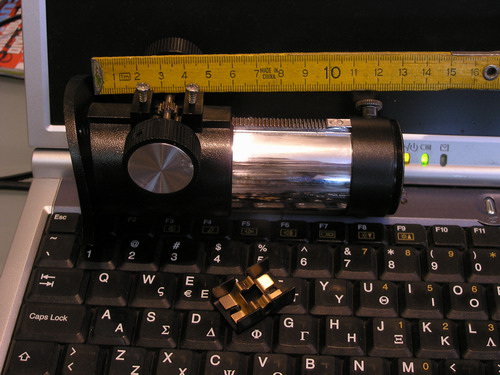

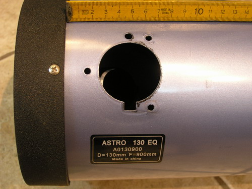

nicktremoulis Δημοσιεύτηκε Νοέμβριος 9, 2005 Συγγραφέας Μοιραστείτε Δημοσιεύτηκε Νοέμβριος 9, 2005 Σας ευχαριστώ όλους για τις απαντήσεις.Παραθέτω 2 φωτο. Φωλιά και εστιαστής από πλαστικό. Που θα βρω λουρίδες τεφλον? Τις βίδες για ρύθμιση δύναμης στο χειριστήριο τις έχω ρυθμίσει. Τις άλλες δυο βίδες άλλεν δεν τις έχει ο εστιαστής μου.Έχει κάποιος από την παρέα που ασχολείται με φωτογράφηση, εστιαστή με fine focus knob και πετυχαίνει όντως καλύτερη εστιαση? http://tiemathasimera.blogspot.comhttp://parnonas1420.blogspot.comhttps://erasitexnisprogrammatistis.blogspot.com/ Σύνδεσμος για σχόλιο Κοινή χρήση σε άλλους ιστότοπους More sharing options...
