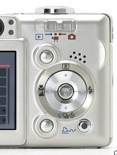

nicktremoulis Δημοσιεύτηκε Νοέμβριος 15, 2005 Μοιραστείτε Δημοσιεύτηκε Νοέμβριος 15, 2005 δεν ασχολήθηκα καθόλου με την έκθεση της μηχανής,δεν ξέρω πως ρυθμίζεται..θα το ψάξω και θα δούμε... Τηλέμαχε καλώς ήρθες! Αφού σου αρέσει, προσπάθησε τα εξής:Από το κουμπί display ανοίγει ένα οριζόντιο μενού από το οποίο διαλέγεις το εικονίδιο με το γράμμα Μ (manual)Ανοίγει μετά ένα κατακόρυφο μενού από όπου μπορείς να αλλάξεις την έκθεση (την ποσότητα φωτός) με βήματα + (αύξηση έκθεσης) ή – (μείωση έκθεσης)Παρακάτω στο AWB διορθώνεις την ισορροπία λευκού. Σε εμένα η Σελήνη βγαίνει μπρούτζινη αν δε διορθώσω το white balance.Δοκίμασε διάφορες ρυθμίσεις exposure και white balance. Όχι μόνο θα μάθεις καλύτερα τη μηχανή σου, αλλά θα απολαύσεις και το αποτέλεσμα ΥΓ1 Οι φωτο της Σελήνης είναι οι πιο εύκολες και άμεσα αποδοτικές.ΥΓ2 η φωτογραφική σε δικό της τρίποδο! (ξέρω είναι δύσκολο να κυνηγάς τη σελήνη μέσα στο προσοφθάλμιο του τηλεσκοπίου και ταυτόχρονα να την κεντράρεις στη μηχανή) δοκίμασε εκείνον τον προσοφθάλμιο που δε θα βινιετάρει πολύ. http://tiemathasimera.blogspot.comhttp://parnonas1420.blogspot.comhttps://erasitexnisprogrammatistis.blogspot.com/ Σύνδεσμος για σχόλιο Κοινή χρήση σε άλλους ιστότοπους More sharing options...
Tilemachos Athanasiadis Δημοσιεύτηκε Νοέμβριος 16, 2005 Συγγραφέας Μοιραστείτε Δημοσιεύτηκε Νοέμβριος 16, 2005 Αρχικά σας ευχαριστώ όλους, Λοιπόν φίλε nicktremoulis την έψαξα την μηχανή και τα βρήκα αυτά όταν μου μίλησαν περι έκθεσης κ.λ.π. οι υπόλοιποι.Θέλει πειραματισμούς και όχι λίγους νομίζω..Ευχαριστώ για τις διευκρηνίσεις.Ποιά είναι η μικρότερη έκθεση που μπορώ να πετύχω με αυτή τη μηχανή??Όσο για τον τρίποδα,χρησιμοποιώ της μηχανής... φίλε amgamer,το φίλτρο το έφτιαξα από κόκκινη ζελατίνα για να μειώσω την φωτεινότητα της σελήνης αλλά μάλλον δεν ήταν και τόσο καλή ιδέα.. psΣήμερα ήμουν έτοιμος να φωτογραφήσω την πανσέληνο και... μου τα χάλασε η βροχή και η συννεφιά... Σύνδεσμος για σχόλιο Κοινή χρήση σε άλλους ιστότοπους More sharing options...
nicktremoulis Δημοσιεύτηκε Νοέμβριος 16, 2005 Μοιραστείτε Δημοσιεύτηκε Νοέμβριος 16, 2005 τα παντα για φωτογραφικες μηχανεςwww.dpreview.com για τη δικη σουhttp://www.dpreview.com/reviews/canonsd300/ η πιο μακροχρόνια εκθεση ειναι 15 secη πιο γρηγορη 1/1500 secγια σεληνη αναλογα με το ζουμ και το τηλεσκοπιο θελεις απο 1/250 εως 1/20 μην απογοητευεσαι(οι πρωτες 2500 φωτογραφιες ειναι δυσκολες-το ξερω εκ πειρας) http://tiemathasimera.blogspot.comhttp://parnonas1420.blogspot.comhttps://erasitexnisprogrammatistis.blogspot.com/ Σύνδεσμος για σχόλιο Κοινή χρήση σε άλλους ιστότοπους More sharing options...
