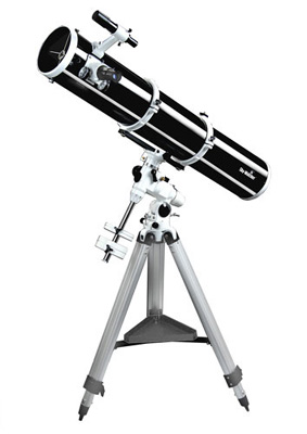

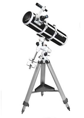

giorgosgr Δημοσιεύτηκε Αύγουστος 1, 2013 Δημοσιεύτηκε Αύγουστος 1, 2013 Θα έλεγα όχι. Καμιά ισημερινή βάση κάτω από την EQ3-2 δεν ειναι αποδεκτή για κανένα τηλεσκόπιο!Και κανένα τηλεσκόπιο κάτω από 4" διοπτρικό, από 6 νευτώνειο και 5" καταδιοπτρικό δεν ειναι κατάλληλο για κανέναν. Εκτός και πάρεις κάτι από τις premium εταιρείες που θα βγαίνεις φαντάζομαι εκτός προϋπολογισμού.Αν τα οικονομικά σου δεν το επιτρέπουν να πάρεις ισημερινή κατάλληλη πάρε 6" ή 8" dobsonian.Αν επιτρέπουν τότε ένα 6" νευτώνιο σε EQ3-2 είναι μια χαρά. Προτιμώτερο το f/8 αλλά και το f/5 καλό είναι. Πλεονέκτημα του μακριού f/8 ευκολότερη ευθυγράμμιση κατόπτρων και καλή απόδοση ακόμα και με απλούς προσοφθάλμιους. 6" f/5 6" f/8 Facebook Giorgos'' videoastronomy page https://www.facebook.com/videoastronomy/
