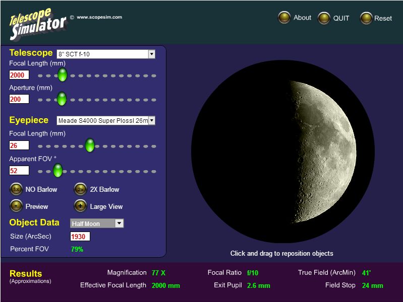

kkokkolis Δημοσιεύτηκε Αύγουστος 3, 2013 Δημοσιεύτηκε Αύγουστος 3, 2013 Βεβαιώσου πρώτα πως η ευθυγράμμιση είναι σωστή με κάποιο εύκολο αντικείμενο, Κρόνο, M13, M22, M8, Albireo κλπ. Δες αν τα βρίσκει και εάν είναι στο (περίπου) κέντρο ή λίγο εκτός πεδίου. Αν όλα είναι καλά έως εδώ, φρόντισε να προσαρμοστούν τα μάτια σου στο σκοτάδι και χρησιμοποίησε την πλάγια όραση. Εννοείται πως ψάχνεις με φακό Plössl 32 ή 25mm, έτσι; Αφού βρεις το αντικείμενο και το κεντράρεις θα βάλεις μικρότερο φακό.Γενικά θα παρατηρείς γύρω στα 100x, έως και 200x. Τα 600x άστα για το Hubble.Καλό είναι να έχεις και ένα χάρτη μαζί σου. Τα 5 άστρα που έβλεπες θα τα ταύτιζες στο χάρτη (ανεστραμμένα ΔΕ-ΑΡ) και θα ήσουν βέβαιος αν είσαι στο σωστό πεδίο. Την Ανδρομέδα δεν θα την δεις με το τηλεσκόπιο αυτό. Είναι πολύ μεγαλύτερη από το πεδίο σου. Οὖτιν με κικλήσκουσι My Optics
Papous Δημοσιεύτηκε Αύγουστος 5, 2013 Συγγραφέας Δημοσιεύτηκε Αύγουστος 5, 2013 Το τηλεσκοπιο το εχω ευθυγραμμισει αρκετα καλα.Εννοειται πως ψαχνω με Plossl αλλα 26mm.δεν μπορω να παρατηρησω δηλαδη τον γαλαξια της ανδρομεδας με ενα 100Χ?
kkokkolis Δημοσιεύτηκε Αύγουστος 5, 2013 Δημοσιεύτηκε Αύγουστος 5, 2013 100x με Plossl έχει πεδίο μισής μοίρας. Οι φαινομενικές διαστάσεις του φωτεινού τμήματος είναι 3x1 μοίρες. Είτε θα βρεθείς μέσα της (άρα δεν θα καταλαβαίνεις τι βλέπεις) είτε στα σημεία που "σβήνει" με χαμηλή αντίθεση ως προς τον ουρανό.Μπορείς να την δεις όμως στον οπτικό ερευνητή.Σε σκοτεινό ουρανό με ένα μικρό τηλεσκόπιο (66-80) ή κιάλια είναι πανέμορφη. Και ο ερευνητής μπορεί να κάνει παρόμοια δουλειά. Οὖτιν με κικλήσκουσι My Optics
Papous Δημοσιεύτηκε Αύγουστος 5, 2013 Συγγραφέας Δημοσιεύτηκε Αύγουστος 5, 2013 Πιστευω να υπαρχουν γαλαξιες και νεφελωματα που να φαινονται με τον Plossl 26mm που εχω :Ρ
kkokkolis Δημοσιεύτηκε Αύγουστος 5, 2013 Δημοσιεύτηκε Αύγουστος 5, 2013 Τα περισσότερα φαίνονται. Μόνο η Ανδρομέδα, το Veil, τα σμήνη Μ44, Μ45 και το διπλό του Περσέα δεν χωρούν, από τα περισσότερο δημοφιλή αντικείμενα. Οὖτιν με κικλήσκουσι My Optics
Explorer79 Δημοσιεύτηκε Αύγουστος 5, 2013 Δημοσιεύτηκε Αύγουστος 5, 2013 Τα περισσότερα φαίνονται. Μόνο η Ανδρομέδα, το Veil, τα σμήνη Μ44, Μ45 και το διπλό του Περσέα δεν χωρούν, από τα περισσότερο δημοφιλή αντικείμενα. Η Ανδρομεδα ποσες μοιρες μεγεθος εχει στον ουρανιο θολο;
kkokkolis Δημοσιεύτηκε Αύγουστος 5, 2013 Δημοσιεύτηκε Αύγουστος 5, 2013 3x1 (περί τα 180'-60'). Αναφέρεται έως και 4 μοίρες. Αλλά σε πεδίο 3.5 μοιρών (WO66ED με Vixen LVW 22mm) χωρά ολόκληρη, με τους συνοδούς. Με το setup αυτό μόλις χωράει το φεγγάρι, 6 φορές μικρότερο από τον γαλαξία της Ανδρομέδας Οὖτιν με κικλήσκουσι My Optics
