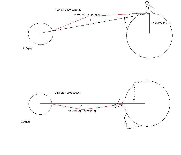

θέμης Δημοσιεύτηκε Νοέμβριος 19, 2005 Μοιραστείτε Δημοσιεύτηκε Νοέμβριος 19, 2005 Καλημερα παιδια θελω να συμπληρωσω και εγω στα οσα γραφτηκαν Το φαινομενο οφειλεται αποκλειστικα στον τροπο που αντιλαμβανεται ο εγκεφαλος τις εικονες. Μας φαινεται οτι η Σεληνη ειναι πιο μεγαλη οταν ειναι στον οριζοντα ενω στην πραγματικοτητα ειναι μικροτερη. Ποσο μικροτερη; λιγο, η διαφορα οφειλεται στην περιστροφη της Γης δηλαδη οπως δειχνω στο σχεδιο οταν ειναι στον οριζοντα η αποσταση Σεληνης-παρατηρητη ειναι ιση με την αποσταση της Σεληνης + την ακτινα της Γης ενω οταν ειναι ψηλα στον ουρανο η αποσταση ειναι ιση μονο με την αποσταση της Σεληνης. Ο εγκεφαλος πολλες φορες μας ξεγελα και νομιζουμε οτι βλεπουμε αλλα πραγματα απο οτι πραγματικα υπαρχει η γινεται. Να θυμησω τις παραλληλες γραμμες που δεν φαινονται -αν και ειναι- παραλληλες οταν χαραχτουν γραμμες αλλης γωνιας . Οι τηλεφακοι εχουν το χαρακτηριστικο της συμπιεσης του πεδιου οσο μεγαλυτερη η εστιακη αποσταση τοσο περισσοτερο συμπιεζεται το πεδιο δηλαδη χανει την τριδιαστατη αισθηση που δινει ενας φακος μικρης εστιακης αποστασης. Η "τριδιαστατη αισθηση" γινεται αντιληπτη σαν αντιληψη θεσεως στον χωρο, των αντικειμενων.Αν παρουμε εναν ανθρωπο με φοντο ενα βουνο π.χ. με ενα φακο μικρης εστιακης αποστασης και με εναν μεγαλο θα δουμε οτι το στον δευτερο,το βουνο μοιαζει να βρισκεται σαν ποστερ πισω απο τον ανθρωπο ξεγελοντας μας τελικα για το ποσο μακρια βρισκεται το βουνο. Παρομοιο εφε ειναι η φωτογραφια του (μεγενθυμενου) ηλιου που δυει πισω απο προβλητα με ανθρωπους και κτιρια. Πιο εντυπωσιακα δειχνουν την οπτικη απατη οι παρακατω εικονες ... Σύνδεσμος για σχόλιο Κοινή χρήση σε άλλους ιστότοπους More sharing options...

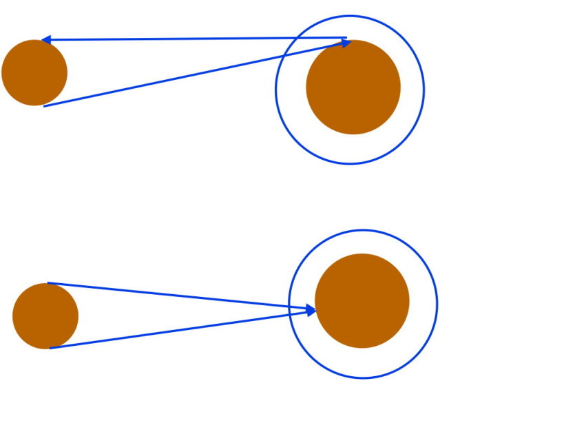

ammonite Δημοσιεύτηκε Ιανουάριος 24, 2008 Μοιραστείτε Δημοσιεύτηκε Ιανουάριος 24, 2008 Επαναφέρω το post με αφορμή την σχετική φωτογραφία: http://www.astrovox.gr/forum/album_comment.php?pic_id=5388 Βασίλη όντως, στην οριζόντια διάμετρο που περιγράφεις, - (αριστερά) έως την άλλη άκρη (δεξιά) - η απόσταση είναι η ίδια. Στην κάθετη διάμετρο όμως υπάρχει διαφορά. Μάλιστα ίσως να την έχω πιάσει στην φωτογραφία μου. Αν προσέξεις η κόκκινη σελήνη έχει ένα μικρό κενό στο κάτω μέρος (2-3 χιλιοστά) που δεν υπάρχει στην δεξιά photo. Η εξήγηση που δίνει η Wikipedia είναι η παρακάτω: Actually, the measured optical angle of the Moon's vertical diameter is smaller for the horizon moon than for the zenith moon, so when the rising moon is on the horizon it appears (both visually and in photographs) to be a bit squashed down (ovoid). This occurs because the atmosphere here acts like a weak prism (not a lens). This same real optical 'flattening' also occurs for the rising and setting sun. In addition, the angle the Moon subtends is about 1.5% smaller when it is near the horizon than when it is high in the sky, because it is farther away from the observer by almost one Earth radius. Όπως το καταλαβαίνω, η Σελήνη κοντά στον ορίζοντα μπορεί να φαίνεται μεγαλύτερη (ψευδαίσθηση) αλλά στην πραγματικότητα είναι λίγο μικρότερη για 2 λόγους. 1) Η ατμόσφαιρα της δίνει ένα ωοειδές – πεπλατυσμένο σχήμα (σαν να είναι μια μεγάλη φουσκωτή μπάλα και να κάθεται κάποιος πάνω!)2) Είναι λίγο πιο μακριά (μια ακτίνα Γης). Ηλία, το φοβερό είναι ότι η μεγάλη διαφορά ανάμεσα σε περίγειο και απόγειο, δεν γίνεται αντιληπτή από τον μέσο παρατηρητή. Η τεράστια όμως Σελήνη κοντά στον ορίζοντα είναι κάτι άμεσα ορατό που όμως είναι ψευδαίσθηση. (Εδώ κολλάει και ο τίτλος της photo, 'μην πιστεύετε στα μάτια σας'). Η ιστορία αποκτά ακόμα μεγαλύτερο ενδιαφέρον από το γεγονός ότι υπάρχουν μερικοί άνθρωποι που ΔΕΝ βλέπουν μεγαλύτερη την Σελήνη κοντά στον ορίζοντα. Όλα αυτά τα δεδομένα καθώς και τις επικρατέστερες θεωρίες σχετικά με την ψευδαίσθηση μπορείτε να βρείτε στο πολύ καλό άρθρο της Wikipedia: http://en.wikipedia.org/wiki/Moon_illusion Σύνδεσμος για σχόλιο Κοινή χρήση σε άλλους ιστότοπους More sharing options...
Bi2L Δημοσιεύτηκε Ιανουάριος 25, 2008 Μοιραστείτε Δημοσιεύτηκε Ιανουάριος 25, 2008 Χρήστο νομιζω οτι στο πλατος ηταν ελαφρος μεγαλυτερη η κοκκινη Σεληνη, και υποθετο οτι ειναι για τον 1ο λογο που ανεφερες 1) Η ατμόσφαιρα της δίνει ένα ωοειδές – πεπλατυσμένο σχήμα (σαν να είναι μια μεγάλη φουσκωτή μπάλα και να κάθεται κάποιος πάνω!)Αλλα και παλι ειναι λεπτομερια.Νομιζω οτι σημαντικο ρολο παιζει οτι ο μεσος ανθρωπος δεν βλεπει καθε σεληνη που ανατελει αλλα περιστασια μπορει να δει 2-3 ανατολες ολο τον χρονο οποτε μπορει να τυχη να δει καμια στο περίγειο, οποτε οταν ξανα δει την επομενη σεληνη ψηλα στον ουρανο λογικο ειναι να πει οτι ειναι πολυ μικρη. Βασίλης ΜεταλληνόςOO 16 1600 f4ΟΟ 12.5 1525 f4.8 NEQ6TOA130 1000 f7.7 ΕΜ200ED80 600 f7.5, Vixen9x63Canon eos 6D, Sony a7s2, Wat120n+,Asi1202009年7月22號日食 - 2017 Aug 21www.metallinos.net Σύνδεσμος για σχόλιο Κοινή χρήση σε άλλους ιστότοπους More sharing options...
ammonite Δημοσιεύτηκε Ιανουάριος 25, 2008 Μοιραστείτε Δημοσιεύτηκε Ιανουάριος 25, 2008 Χρήστο νομιζω οτι στο πλατος ηταν ελαφρος μεγαλυτερη η κοκκινη Σεληνη, και υποθετο οτι ειναι για τον 1ο λογο που ανεφερες Να πω την αλήθεια δεν την μέτρησα σε πλάτος...Σίγουρα το φαινόμενο της ζουλιγμένης(!) Σελήνης θα είναι καλύτερα ορατό όταν είναι ακόμα πιο χαμηλά (1-2 μοίρες). Ίσως το κυνηγήσω στην επόμενη πανσέληνο. Πάντως κάπου είχα διαβάσει ότι η ψευδαίσθηση της Σελήνης είναι ίσως η πιο ισχυρή στη φύση. Επιπλέον ακόμα και σήμερα δεν υπάρχει μια μόνο ικανοποιητική θεωρία που να δίνει εξήγηση στο φαινόμενο. Την πιο μεγάλη εντύπωση μου έκανε αυτό που διάβασα στην Wikipedia, ότι δεν γίνεται αντιληπτή από το 100% των ανθρώπων! Σύνδεσμος για σχόλιο Κοινή χρήση σε άλλους ιστότοπους More sharing options...
