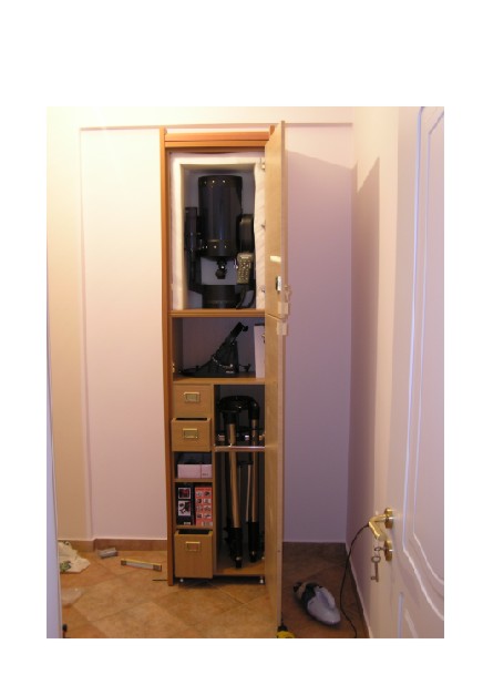

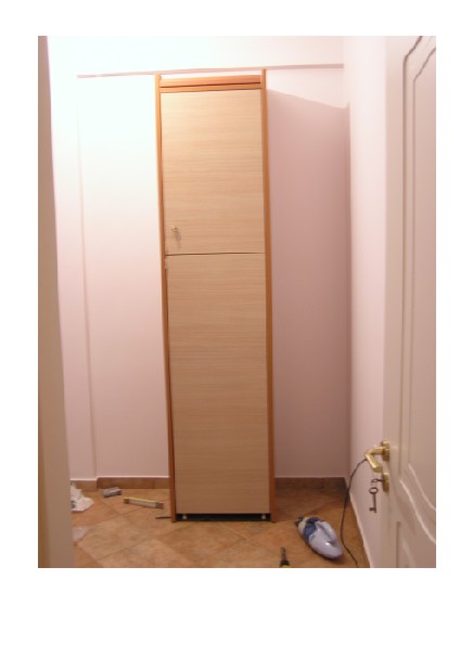

ΧΩΡΕΣΑΝ ΟΛΑ, ΚΑΙ ΜΕ ΑΝΕΣΗ.ΤΟ ΠΑΝΩ ΤΜΗΜΑ ΑΠΟΣΠΑΤΑΙ ΕΥΚΟΛΑ ΚΑΙ ΕΞΥΠΗΡΕΤΕΙ ΤΗ ΜΕΤΑΦΟΡΑ ΤΟΥ ΤΗΛΕΣΚΟΠΙΟΥ.Η ΚΑΤΑΣΚΕΥΗ ΕΙΝΑΙ ΣΧΕΤΙΚΑ ΔΥΣΚΟΛΗ ,ΑΛΛΑ ΑΞΙΖΕΙ ΤΟΝ ΚΟΠΟ.

Μπράβο ρε Κωστή, άμα αυτό είναι το τηλεσκόπιο που νομίζω :wink: με έκανες πραγματικά υπερήφανο. Νά'σαι καλά σε ευχαριστώ. Τρομερή δουλειά!!

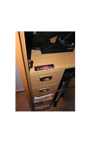

Μετα απο τοσο σουξε,η ντουλαπα δικαιουται και ονομα :D :D :D :D :D :D
''Ουρανια'' ως προστατιδα των αστρονομων(και του εξοπλισμου τους) :wink:

πολυ ωραια σκεψη η κατασκευη της Ουρανιας...

Μελαμινες(εγχρωμες 8μμ,16μμ,25μμ)+εξοδα κοπης,συγκολλησης ταινιας pvc+4 ποδαρακια 5εκ+3 εσωτερικες λαβες+0,6μ σωληνα ντουλαπας(με 4 βασεις)+200Χ100Χ5 φθηνο αφρολεξ+κλειδαρια+στεγανοποιητικα λαστιχα+6μεντεσεδες+1 σουστακι+2 πορτες μελαμινικες postforming 50cm.............(νομιζω πως τα εγραψα ολα)=260ε περιπου.
Απο θεμα συναρμολογησης,περιπου 5 ωρες για καποιον σχετικα εμπειρο,απο τη στιγμη που εχει συγκεντρωσει ολα τα υλικα και τα εργαλεια.
Απο τσιγγουνια,δεν εβαλα στο πανω τμημα(το φορητο)κοντρα πλακε θαλασσης,αλλα ετσι κι αλλιως αυτο το τηλεσκοπιο,θα κανει βολτες με αυτοκινητο,οποτε δεν εχει προβλημα αντοχης.
Ειναι παντως πολυ μεγαλη υποθεση η συγκεντρωση και τακτοποιηση ολων των αντικειμενων σε ενα χωρο.Σου συνιστω να το σκεφτεις σοβαρα,και να κατασκευασεις κατι αναλογο,συμφωνα με τις αναγκες σου.
