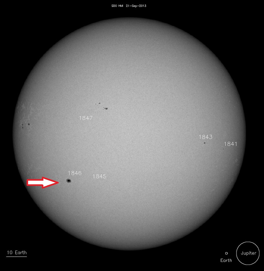

Τις τελευταίες μέρες υπάρχει μια αρκετά μεγάλη κηλίδα η AR 1846. Μετρήθηκε με προσοφθάλμιο με ενσωματωμένο μικρόμετρο η γωνιακή απόσταση της σκιάς της κηλίδας , αλλά και του σκιόφωτος δηλαδή της γύρω ενεργής περιοχής. Στο μεγαλύτερο τμήμα της η σκιά είχε γωνιακή απόσταση 24,9 ''arcsec και το σκιόφως είχε γωνιακή απόσταση 42'' arcsec. Η απόσταση του ήλιου τη δεδομένη χρονική στιγμή ήταν 150.180.972 km.
Εφαρμόζοντας τον παρακάτω τύπο
D = a.d/206265
όπου
D = μέγεθος
a= γωνιακή απόσταση
d= απόσταση
υπολογίστηκαν οι διαστάσεις της κηλίδας
διαμετρος σκιάς = 18.129 χλμ
διάμετρος σκιόφωτους = 30.588 χλμ
Οπότε δεδομένης της διαμέτρου της γης που είναι στα 12.742 χλμ η σκοτεινή περιοχή της κηλίδας είναι 1,4 φορές μεγαλύτερη απ τη γη.
Μερικοί πρόχειροι υπολογισμοί οι οποίοι δίνουν όχι ένα ακριβές αποτέλεσμα, αλλά τη δυνατότητα να αναλογιστούμε τις αναλογίες και τα μεγέθη στο ηλιακό σύστημα. :D :D

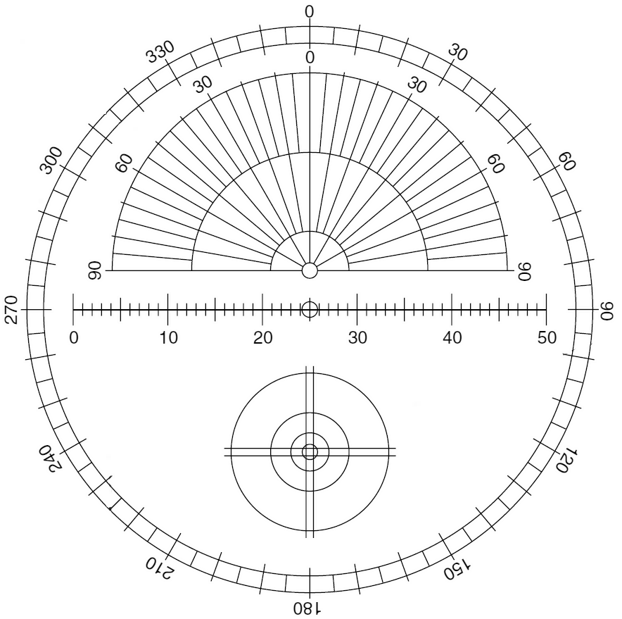

Κώστα και Κώστα για τις μετρήσεις χρησιμοποίησα το προσοφθάλμιο της meade στα 12mm. Επίσης να πω πως χρησιμοποίησα το γνωστό τηλεσκόπιο Bresser Skylux πάνω στην ισημερινή βάση που είχε . Το συγκεκριμένο προσοφθάλμιο το χρησιμοποιώ και στις μετρήσεις διπλών αστέρων με σχετική κατασκευή. Μετά την εισήγηση θα αναφερθώ στη συγκεκριμένη μέθοδο. Πάντως με ένα προσοφθάλμιο με μικρόμετρο και ένα φτηνό τηλεσκόπιο μπορείς να μετρήσεις ηλιακές κηλίδες , κρατήρες στη Σελήνη , αλλά και να κάνεις επίγειες μετρήσεις.

Θανάση πάρα πολύ ενδιαφέρουσα η παρουσίασή σου..Θα με ενδιέφερε και μένα να κάνεις μια πιο εμπεριστατωμένη ανάλυση στη μεθοδολογία που εφάρμοσες (τεχνικές λεπτομέρειες περισσότερο),για να τις χρησιμοποιήσω για εκπαιδευτικό σκοπό.
Τον έχω κι εγώ τον προσοφθάλμιο αυτό, είναι πολύ φθηνός (έχει πέσει στα $80) και μπορείς να κάνεις διάφορα ενδιαφέροντα πράγματα με αυτόν.
Θανάση θα περιμένουμε με ενδιαφέρον την εισήγησή σου!
Για όποιον τον ενδιαφέρει η λειτουργία του αστρομετρικού φακού, επισυνάπτω το εγχειρίδιο.
MA_12mm_Astro_Eyepiece_V011311.pdf
Ανδρέα ευχαριστώ! Δεν έχω χρησιμοποιήσει κάποιον σχετικό προσοφθάλμιο και το βρίσκω εξαιρετικά ενδιαφέρον σαν ενασχόληση.
