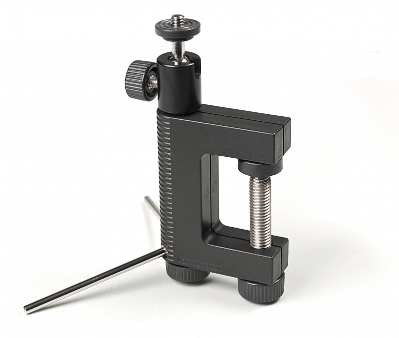

giorgosgr Δημοσιεύτηκε Δεκέμβριος 5, 2013 Μοιραστείτε Δημοσιεύτηκε Δεκέμβριος 5, 2013 Μπορείς εύκολα να προσαρμόσεις την μηχανή απευθείας στην ισημερινή στήριξη χωρίς να υπάρχει κάν τηλεσκόπιο επάνω (δες τις φωτο που επισυνάπτω ή χρησιμοποίησε δικές σου ιδέες που μπορεί να ειναι και καλύτερες!). Με μικρές εστιακές αποστάσεις έως 135-150mm λογικά θα εισαι οκ (μιλάω για το αντίστοιχο σε φακούς φιλμ 35mm). Με μεγαλύτερες θα χρειαστείς ενδεχομένως διορθώσεις στην οδήγηση και καλό ειναι να έχεις και ένα μικρό οδηγητικό τηλεσκόπιο με autoguider ή με προσοφθάλμιο με φωτεινό σταυρόνημα (εγώ κάνω το δεύτερο με φωτογράφηση με τηλαφακούς το βρίσκω ευκολότερο! Μια διόθρωση κάθε 1-2 λεπτά ειναι αρκετή συνήθως). Facebook Giorgos'' videoastronomy page https://www.facebook.com/videoastronomy/ Σύνδεσμος για σχόλιο Κοινή χρήση σε άλλους ιστότοπους More sharing options...
