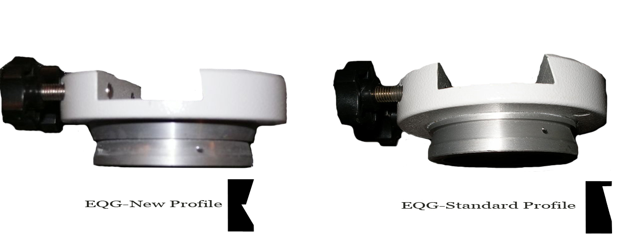

astrovox Δημοσιεύτηκε Φεβρουάριος 27, 2014 Μοιραστείτε Δημοσιεύτηκε Φεβρουάριος 27, 2014 Έχω κάνει 4-5 αγορές από ADM, ποτέ δεν είχα κάποιο θέμα με τελωνείο. Θα συμφωνήσω στις προτάσεις του Άγγελου (έχω κι εγώ το διπλό saddle), να συμπληρώσω μόνο ότι πριν κάποια χρόνια η EQ6 άλλαξε τον τρόπο σύνδεσης του saddle (όταν βγήκε η ΝΕQ6) και μπορείς από τη συνημμένη εικόνα να δεις αν έχεις την παλιά (Atlas-EQ6) ή την καινούρια (Atlas-EQ6N). «I have loved the stars too fondly to be fearful of the night». Sarah Williams, The Old Astronomer Σύνδεσμος για σχόλιο Κοινή χρήση σε άλλους ιστότοπους More sharing options...
achille66 Δημοσιεύτηκε Φεβρουάριος 27, 2014 Συγγραφέας Μοιραστείτε Δημοσιεύτηκε Φεβρουάριος 27, 2014 ευχαριστω πολυ για τις απαντησεις.η στηριξη ειναι με το νεο hockey put, το αριστερο. το εβγαλα και το τσεκαρα.σκεφτομαι τα εξοδα απο τη μια, θα προτιμουσα να τα δωσω για ccd, απο την αλλη δεν παω πουθενα με το vixen dovetail, κουναει το καραβι... αρχες μαρτιου μαλλον θα βαλω την παραγγελια.για την ωρα διαβαζω και ετοιμαζομαι να εφαρμοσω την μεθοδο του αγγελου κεχαγια για την βελτιωση της στηριξης. πηρα ολα οσα χρειαζονται, γρασσο λιθιου, γυαλοχαρτα, τσερκι για να βγει το δαχτυλιδι RA, λειπει μονο ενα εργαλειο που ειχα και εχασα για τις ταπες...την αλλη βδομαδα αρχιζει το παρτυ ανοιγματος και ελπιζω για το καλυτερο.καλο τριημερο σε ολους Σύνδεσμος για σχόλιο Κοινή χρήση σε άλλους ιστότοπους More sharing options...
