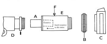

giannis60 Δημοσιεύτηκε Μάρτιος 3, 2014 Δημοσιεύτηκε Μάρτιος 3, 2014 Αυτό τώρα μπαίνει πάνω στο σώμα της μηχανής σου. Βγάζεις το φακό και βάζεις αυτό το δακτυλίδι. Ο εστιαστής του τηλεσκοπίου σου έχει έναν αντάπτορα για να παίρνει τα προσοφθάλμια. Αυτοί αποτελούνται από δύο μέρη που βιδώνουν μεταξύ τους. Ένα σωλίνα που έχει τα βιδάκια συγκράτησης των προσοφθαλμίων και το από κάτω που μπαίνει στον εστιαστή. Αυτό λοιπόν, το από κάτω βιδώνει, επάνω στο t -ring και έτσι τώρα η μηχανή προσορμίζεται επάνω στο τηλεσκόπιο. Αυτή η σύνδεση τώρα σου δίνει μία εστιακή απόσταση ίση με αυτή του τηλεσκοπίου.Αν τώρα εσύ θέλεις να βάλεις Barlow πρέπει να πάρεις άλλο ένα αντάπτορα που αντί να βιδώσεις το κάτω μέρος του αντάπτορα του τηλεσκοπίου στο t -ring θα βιδώσεις αυτόν και τώρα η μηχανή προσαρμόζει στο τηλεσκόπιο σαν να είναι προσοφθάλμιο. Πες τους λοιπόν ότι εσύ θέλεις να χρησιμοποιήσεις και τον Barlow και αυτοί θα σου δώσουν και αυτό το εξάρτημα. Απ' ότι θυμάμαι είναι πιο φτηνό από το t -ring. Αν τα έχεις αυτά στα χέρια σου θα δεις ότι στην χρήση τους είναι πολύ εύκολα.Ακόμα μην πάρεις το σύστημα για προσοφθάλμια προβολή. Αυτό είναι ακριβότερο και να ξέρεις ότι θα σου το προτείνουν. Μην το πάρεις. Πάρε μόνο αυτά τα δύο και εμείς εδώ είμαστε. Εσύ να βγεις και να αποκριθείς παρών στο παρελθόν σου. Ρέα Γαλανάκη. Από το, Ελένη ή ο κανένας.

Irons Δημοσιεύτηκε Απρίλιος 15, 2014 Συγγραφέας Δημοσιεύτηκε Απρίλιος 15, 2014 Καλησπέρα και πάλι. Μου ήρθε σήμερα το t-ring ( http://www.astronomy.gr/main.cfm?module=eshop&action=detail&id=473 ) αλλά δεν κουμπώνει πάνω στους αντάπτορες του εστιαστή του τηλεσκοπίου. Μπορεί να μου στείλει κάποιος ένα λινκ από αυτό που χρειάζεται για να ξέρω τι ψάχνω; Ξαναλέω πως αυτό που θέλω είναι να κουμπώνει η κάμερα πάνω στο τηλεσκόπιο ταυτόχρονα με οποιοδήποτε προσοφθάλμιο. Ευχαριστώ ! EDIT : Πήρα τηλ στο πλανητάριο και μου είπαν ότι το αντάπτερ που λέτε είναι αυτό http://www.astronomy.gr/main.cfm?module=eshop&action=detail&id=1043 Βέβαια δεν μπορώ να διαθέσω 60 ευρώ που έχει συν τα μεταφορικά και δε ξέρω τι πλανητικές φωτογραφίες θα βγάζω χωρίς αυτό... I don''t know where I''m going but I''m on my way--------------------------------------------------------Black Diamond 200/1000eq5

giorgosgr Δημοσιεύτηκε Απρίλιος 15, 2014 Δημοσιεύτηκε Απρίλιος 15, 2014 Σου έχουμε απαντήσει ήδη... Αυτό που θέλεις λέγεται αντάπτερ για προσοφθάλμια προβολή. Αυτό στη φωτό από ό,τι είδα είναι για φωτογράφηση μαζί με το φακό της μηχανής και προορίζεται απ ότι δείχνει για μηχανές που δεν αφαιρείται ο φακός. Δεν είναι σαφές στην περιγραφή του. Θέλεις eyepiece projection adapter + t-ring Nikon. Ο Δίας στην κύρια εστία είναι πολύ μικρός για να δεις λεπτομέρειες.Κάτι τέτοιο με 29 ευρώ ειναι η φτηνότερη λύση (αν και τα 29 ευρώ σου φαίνονται πολλά τότε ξέχασέ το)https://www.teleskop-express.de/shop/product_info.php/language/en/info/p215_Eyepiece-Projection---Prime-Focus-Adaptor---1-25--to-T2.htmlΠαλιότερα τον είχε και το πλανητάριο (τον έχω αγοράσει αν και δεν τον χρησιμοποίησα ποτέ αυτός της Vixen που έχω τελικώς έκανε και στο νευτώνιό μου και ειναι καλύτερος).Απορώ γιατί επιμένεις να φωτογραφήσεις πλανήτες με αυτόν τον τρόπο... Αν ειναι να βγάλεις μια φωτό του Δια σε f/100 για παράδειγμα χρειάζεσαι έκθεση της τάξης του 1 δευτερολέπτου με ISO100. Πρέπει να χρησιμοποιήσεις μαύρη κάρτα για την έκθεση και όχι το κλείστρο της μηχανής ούτε με τηλεχειρισμό γιατι απλά θα σου κουνθεί. Μεγαλύτερο ISO/υψηλότερη ταχύτητα επίσης δεν βοηθάει το τηλεσκόπιο θα κουνηθεί σε τόσο μεγάλη μεγέθυνση ό,τι κι αν κάνεις χωρίς τη μέθοδο μαύρης κάρτας για την έκθεση. Η φωτό ΔΕΝ θα ειναι καλύτερη από ότι στην παλιά εποχή που βγάζαμε πλανήτες με φιλμ διότι το ένα καρέ θα σου θολώσει κατά πάσα πιθανότητα από το seeing με έκθεση δευτερολέπτου. Αν απο την άλλη έχεις σκοπό να τραβήξεις βίντεο και να στακάρεις τα πολύ μικρότερα σε όγκο δεδομένων βίντεο απο webcam ή ειδικές πλανητικές κάμερες ειναι προτιμότερα. Επίσης θα ήθελα να μου εξηγήσεις αν νομίζεις πως μπορείς να πετύχεις σταθερότητα σε μια τέτοια διάταξη http://i82.photobucket.com/albums/j249/kentronix/scope/IMGP2058.jpgΑν ωστόσο επιμένεις αυτό πρέπει να κάνεις (να το δεις καθαρότερα δεν γίνεται)http://lh4.ggpht.com/_uprw7hY4JoQ/TTr_MZaEnvI/AAAAAAAAADI/kF0cLcob0a0/s1600/IMG_0732.JPGΥΓ μου θύμισες που έβαζα προσοφθάλμιους και μέτραγα με υποδεκάμετρο την απόσταση προβολής για να κάνω υπολογισμούς για εστιακό λόγο και εν συνεχεία να συμβουλεύομαι πίνακες για την σωστή έκθεση χεχε Facebook Giorgos'' videoastronomy page https://www.facebook.com/videoastronomy/
Irons Δημοσιεύτηκε Απρίλιος 16, 2014 Συγγραφέας Δημοσιεύτηκε Απρίλιος 16, 2014 Σου έχουμε απαντήσει ήδη... Αυτό που θέλεις λέγεται αντάπτερ για προσοφθάλμια προβολή. Αυτό στη φωτό από ό,τι είδα είναι για φωτογράφηση μαζί με το φακό της μηχανής και προορίζεται απ ότι δείχνει για μηχανές που δεν αφαιρείται ο φακός. Δεν είναι σαφές στην περιγραφή του. Θέλεις eyepiece projection adapter + t-ring Nikon. Ο Δίας στην κύρια εστία είναι πολύ μικρός για να δεις λεπτομέρειες.Κάτι τέτοιο με 29 ευρώ ειναι η φτηνότερη λύση (αν και τα 29 ευρώ σου φαίνονται πολλά τότε ξέχασέ το)https://www.teleskop-express.de/shop/product_info.php/language/en/info/p215_Eyepiece-Projection---Prime-Focus-Adaptor---1-25--to-T2.htmlΠαλιότερα τον είχε και το πλανητάριο (τον έχω αγοράσει αν και δεν τον χρησιμοποίησα ποτέ αυτός της Vixen που έχω τελικώς έκανε και στο νευτώνιό μου και ειναι καλύτερος).Απορώ γιατί επιμένεις να φωτογραφήσεις πλανήτες με αυτόν τον τρόπο... Αν ειναι να βγάλεις μια φωτό του Δια σε f/100 για παράδειγμα χρειάζεσαι έκθεση της τάξης του 1 δευτερολέπτου με ISO100. Πρέπει να χρησιμοποιήσεις μαύρη κάρτα για την έκθεση και όχι το κλείστρο της μηχανής ούτε με τηλεχειρισμό γιατι απλά θα σου κουνθεί. Μεγαλύτερο ISO/υψηλότερη ταχύτητα επίσης δεν βοηθάει το τηλεσκόπιο θα κουνηθεί σε τόσο μεγάλη μεγέθυνση ό,τι κι αν κάνεις χωρίς τη μέθοδο μαύρης κάρτας για την έκθεση. Η φωτό ΔΕΝ θα ειναι καλύτερη από ότι στην παλιά εποχή που βγάζαμε πλανήτες με φιλμ διότι το ένα καρέ θα σου θολώσει κατά πάσα πιθανότητα από το seeing με έκθεση δευτερολέπτου. Αν απο την άλλη έχεις σκοπό να τραβήξεις βίντεο και να στακάρεις τα πολύ μικρότερα σε όγκο δεδομένων βίντεο απο webcam ή ειδικές πλανητικές κάμερες ειναι προτιμότερα. Επίσης θα ήθελα να μου εξηγήσεις αν νομίζεις πως μπορείς να πετύχεις σταθερότητα σε μια τέτοια διάταξη http://i82.photobucket.com/albums/j249/kentronix/scope/IMGP2058.jpgΑν ωστόσο επιμένεις αυτό πρέπει να κάνεις (να το δεις καθαρότερα δεν γίνεται)http://lh4.ggpht.com/_uprw7hY4JoQ/TTr_MZaEnvI/AAAAAAAAADI/kF0cLcob0a0/s1600/IMG_0732.JPGΥΓ μου θύμισες που έβαζα προσοφθάλμιους και μέτραγα με υποδεκάμετρο την απόσταση προβολής για να κάνω υπολογισμούς για εστιακό λόγο και εν συνεχεία να συμβουλεύομαι πίνακες για την σωστή έκθεση χεχε Αρχικά να επισημάνω πως πρώτη φορά προσπαθώ να κάνω κάτι τέτοιο κα δεν έχω εξοικιωθεί με τους όρους όπως "η μέθοδος της μαύρης κάρτας"! Δεύτερον,με ποιόν άλλο τρόπο μπορώ να φωτογραφήσω πλανήτες και να είναι και οικονομικός αν όχι με ένα t-ring και eyepiece projection adapter; Έχεις να προτείνεις κάτι άλλο; Στη διάταξη που μου έδειξες νομίζω πως μπορώ να πετύχω σταθερότητα ναι. Ευχαριστώ και για την απάντηση! I don''t know where I''m going but I''m on my way--------------------------------------------------------Black Diamond 200/1000eq5
