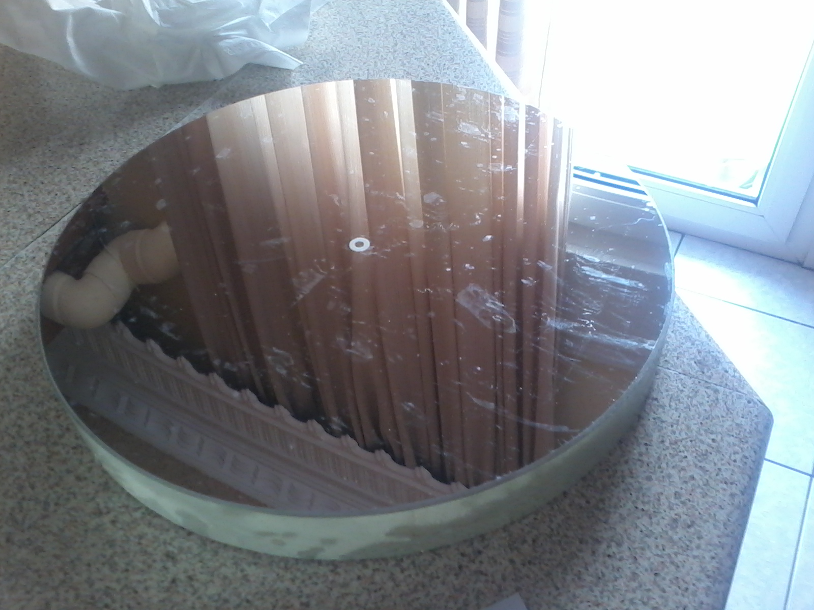

Καλησπέρα παιδιά!!!!!!θα ήθελα λίγο την βοήθεια σας σχετικά με τον καθαρισμό του πρωτεύον κατόπτρου !Ακολούθησα την παρακάτω διαδικασία όπως ακριβώς την βρήκα στο φόρουμ αλλά ....... δεν έμεινα ικανοποιημένος !!!!!Πιο κάτω παραθέτω φωτογραφία!!!!!!Έβγαλα προσεκτικά το κάτοπτρο, το έβαλα σε μια λεκάνη, το άφησα 3 λεπτά κάτω από την βρύση , έκανα ένα αραιό μίγμα με υγρό πιάτων , καθάρισα με βαμβάκι, ξέβγαλα με αποσταγμένο και το στέγνωσα προσεκτικά με χαρτομάντηλα και ακουμπώντας βαμβάκι!!!!!Ξέρω ότι δεν είναι η κατάλληλη εποχή θα μου πείτε!!!!!!!!

δεν θα έπρεπε να είναι σε τέτοιο χάλι το κάτοπτρο... :-k
Σημαντική ερώτηση: Αυτές οι βρομιές που βλέπουμε υπήρχαν από πριν και δε βγήκαν ή εμφανίστηκαν μετά τον καθαρισμό;
Αυτά τα σημάδια να υποθέσω είναι απομεινάρια από χαρτομάντηλο . Στο τέλος μην απλώνεις χαρτομάντηλα πάνω και μην τα πατάς με το βαμβάκι. Άστο όρθιο να στραγγίξει και αν μείνουν κάποιες σταγόνες νερού πάνω στο κάτοπτρο με την γωνία από ένα χαρτομάντηλο θα τις απορροφήσεις ακουμπώντας τες απαλά. Θα σου πρότεινα να μην το ξαναπλύνεις γιατί φθείρονται οι επιστρώσεις. Αστο όπως είναι.

Τάσο αυτήν την διαδικασία ακολούθησα και μάλιστα δυο φορές γιατί αυτήν την εικόνα την είδα από την πρώτη φορά που το έκανα!!!!Στην αρχή δεν φάνηκαν να υπάρχουν !!!!!Τι μπορεί να είναι?
Έχω την υπόνοια ότι πρέπει να είναι από τα χαρτομάντηλα που τα έβαλα για να στεγνώσουν ακουμπώντας απαλά πάνω τους το βαμβάκι όπως περιγράφει η διαδικασία!!!!Να το ξαναπλύνω αφήνοντας το να στεγνώσει από μόνο του ή δεν θα επηρεάσει την παρατήρηση μου?
Γιώργο , έτσι όπως το ξαναδα είναι αρκετά βρώμικο. Ξαναπλύντο πάλι ξέπλυνέ το με Water for injection που το βρίσκεις στα φαρμακεία και όχι με απλό απεσταγμένο. Άστο όρθιο σε μία πετσέτα να στεγνώσει και ότι σταγονίτσα μείνει με ένα χαρτομάντηλο απομάκρυνέ την. Μην το πλένεις συχνά. Ας φαίνεται βρώμικο ειδικά όταν το φωτίζουμε το βράδυ με φακό. Ανέβασε φωτογραφία με καθαρό κάτοπτρο να ηρεμήσουμε :D :D :D

:-k Σαν επικαθίσεις αλάτων μου φαινονται ρε παιδιά.....ή σαν επικαθίσεις απο κατι που ειχε διαλυθεί στο νερο, και παρεμεινε μετα την εξάτμιση.
Για να σιγουρευτεις οτι το κατοπτρο σου δεν εχει γίνει.....αλυκή, δοκιμασε να καθαρισεις ενα τμήμα του με αραιό διαλυμα ισοπροπιλικής αλκοόλης, και σπουπισε με ένα καθαρό πανι (ενα φανελάκι ειναι Οκ....δεν χαθηκε ο κόσμος αν μείνει και κανα χνούδι....).
Ολη η διαδικασία πρεπει να γινεται με πολυ απαλές κινήσεις, διοτι αυτες οι επικαθίσεις, μπορει να λειτουργήσουν σαν γυαλόχαρτο....Κατα τα άλλα, τα κατοπτρα/επιστρώσεις είναι μεν ευαίσθητα, αλλα με σχετική προσοχή δεν χαμπαριάζουν...

Το πρόβλημα έγκειται πιστεύω στο ότι χρησιμοποίησες μάλλον απλό απεσταγμένο νερό (απιονισμένο για ηλεκτρικό σίδερο) και όχι το water for injection (WFI) που βρίσκεται μόνο στο φαρμακείο.
Θανάση, τα χαρτομάντηλα δεν προκαλούν τέτοιο κατάλοιπο, δεν τρίβονται, ούτε τα σέρνουμε στην επιφάνεια. Απλώς απλώνονται και από πάνω κατόπιν, ταμποναριστά, πιέζουμε ελαφρότατα με το φαρμακευτικό βαμβάκι απορροφώντας κάθε σταγονίδιο. Δεν είναι σωστό να μην βάλουμε τα χαρτομάντηλα, ο Άρης το λέει καθαρά. Από την άλλη το να σηκώσει το κάτοπτρο όρθιο εμπεριέχει και άλλους κινδύνους, ειδικά αν είναι 12" ή ακόμη και 10", μπορεί να γλιστρήσει και να του πέσει με τα αντίστοιχα τραγικά αποτελέσματα (ράγισμα) #-o .
Την έχω ακολουθήσει ευλαβικά την διαδικασία και έχει τέλειο αποτέλεσμα, και στο βαρύ 12" κάτοπτρο αλλά και στο 5.1" του heritage (που πλύθηκε μια μόνο φορά ως τώρα).
Γιώργο, στο προκάλεσε το νερό, δεν ήταν το σωστό. Πάρε 2 φιάλες WFI (κόστος 1-2 ευρώ έκαστη) και θα δεις...
Δημήτρη, το στάδιο που το κάτοπτρο μπαίνει σε νερό βρύσης, είναι απλά για να φύγουν τα "χοντρά" και δεν το αφήνεις να στεγνώσει έτσι μετά. Μετά το πλύσιμο στην λεκάνη με το αραιωμένο υγρό πιάτων και το πέρασμα με βαμβάκι μέσω κυκλικών και περιστροφικών κινήσεων, εντός νερού, υποβρυχίως, ξεπλένεις με βρύσης και ΑΜΕΣΩΣ ΜΕΤΑ χωρίς καθυστέρηση ρίχνεις 1-2 λίτρα νερού WFI που καθαρίζει όλα τα άλατα του νερού βρύσης. Δεν υπάρχει κανένα πρόβλημα λοιπόν ούτε σε αυτό.
Μιλάω εκ πείρας, την διαδικασία την έχω πιστοποιήσει και δοκιμάσει και προσωπικά. Ό,τι προτείνει είναι απολύτως σωστό και το αποτέλεσμα θαυμαστό.

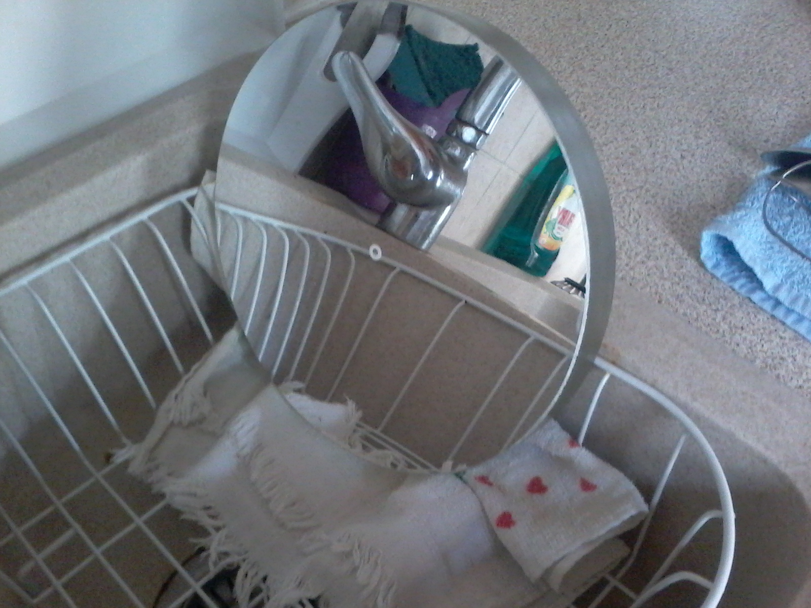

Καλησπέρα Τάσο!!!!!!!Η διαδικασία που λες είναι άψογη με δυο υποσημειώσεις αν μου επιτρέπεις!!1)ΔΕΝ ΘΑ ΠΡΕΠΕΙ ΝΑ ΧΡΗΣΙΜΟΠΟΙΕΙΣ ΝΕΡΟ ΒΡΥΣΗΣ ΟΥΤΕ ΣΤΑΓΟΝΑ ΑΝ ΔΕΝ ΕΙΝΑΙ ΚΑΛΟ ΟΠΩΣ ΣΤΟΝ ΒΟΛΟ και 2)ΚΑΘΟΛΟΥ ΧΑΡΤΟΜΑΝΤΗΛΑ, ΟΥΤΕ ΜΕ ΤΗΝ ΓΩΝΙΑ . Το ξαναέπλυνα για 3η φορά χρησιμοποιώντας και τις 3 φορές water for injection από το φαρμακείο!!!Τώρα το έχω να στεγνώνει στην πιατοθήκη και μπορώ να πω ότι καθάρισε!!!Θα έχω σύντομα φώτο για να ηρεμήσουμε κιόλας!!!!!!!Εκανα μια δοκιμή σε μια μικρη σταγόνα με την άκρη της Kleenex χαρτοπετσέτας και εκει εμφανίστηκε η θολούρα αυτή!!

Τώρα που είπες Kleenex, μήπως έχεις κατά λάθος πάρει αυτά που είναι ΕΜΠΟΤΙΣΜΕΝΑ με λεμόνι, μέντα ή κάτι τέτοιο;;; Αν ναι, τότε να που είναι η αιτία...θέλει τα κλασσικά που δεν έχουν τίποτα μέσα.
