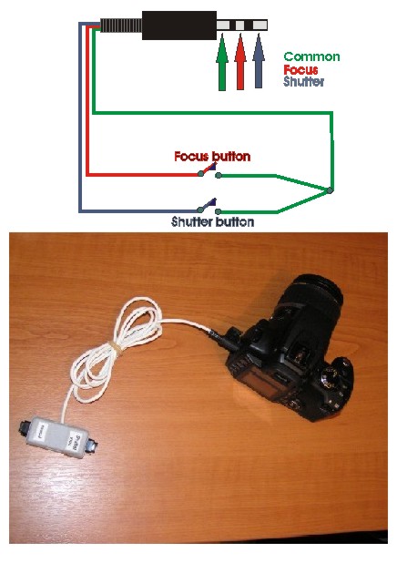

KOSTAKIS Δημοσιεύτηκε Δεκέμβριος 13, 2005 Δημοσιεύτηκε Δεκέμβριος 13, 2005 Ευκολη κατασκευη ,και πολυ χρησιμη.1.βισμα ακουστικων 2,5μμ2. καλωδιο με >3 αγωγους(πχ τηλεφωνου)3.pushbutton για εστιαση4.διακοπτης on-off για χρηση ΄΄Β''5.κουτακι6.Συνολικο κοστος <3Ε

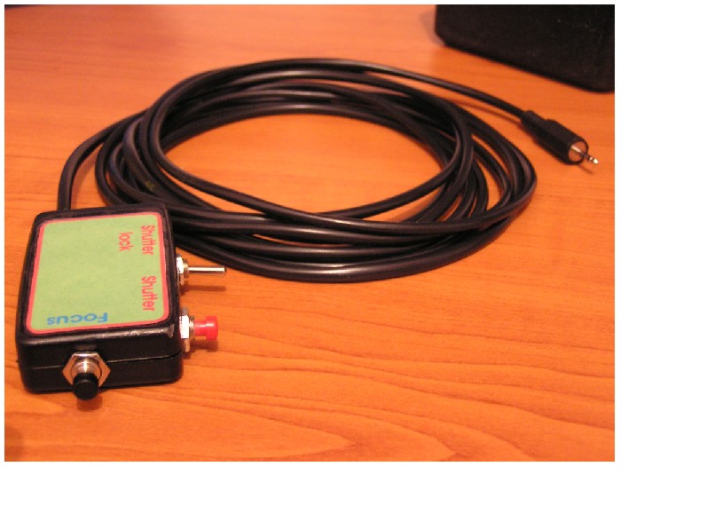

amgamer Δημοσιεύτηκε Δεκέμβριος 13, 2005 Δημοσιεύτηκε Δεκέμβριος 13, 2005 Μπραβο φιλε Κωστα!! οντως πολυ χρησιμη κατασκευη ωστε οι εικονες να μν βγαινουν κουνημενες. η canon 350D κουκλιτσα!... (αν μπορεις στειλε μια πιο κοντινη photo με το κουτακι της κατασκευης..) BRESSER-GALAXIA(114/900)K-6mm,K-25mm,barlow 2xcelestron kit : 5 plossl fully multicoated(32mm,15mm,9mm,6mm,4mm,barlow 2x) +7 planet filters.

KOSTAKIS Δημοσιεύτηκε Δεκέμβριος 14, 2005 Συγγραφέας Δημοσιεύτηκε Δεκέμβριος 14, 2005 Προστεθηκε ενας διακοπτης πιεσης,παραλληλα με τον διακοπτη του κλειστρου,και για ''γρηγορες ληψεις''(Σεληνης,Ηλιου),και γενικως εγινε πιο εργονομικο.Το παλιο τηλεχειριστηριο,αν το θελει καποιος φιλος,μπορω να του το δωσω,αφου δεν το χρειαζομαι.

Γεώργιος Ταρσούδης Δημοσιεύτηκε Ιανουάριος 4, 2006 Δημοσιεύτηκε Ιανουάριος 4, 2006 Κώστα δούλεψε !!! μόλις το τελείωσα. Καλό!!! μένει να λύσω τώρα το πρόβλημα που έχω με το Align !!! και να φτιάξει ο καιρός, να σε καλά φίλε!!! Φιλικά Γιώργος Ταρσούδης ΓιώργοςΑλεξ/πολη Υπό κατασκευή / προσωρινόhttp://lunarcaptures.wordpress.com/
vag_stephanou Δημοσιεύτηκε Μάρτιος 23, 2006 Δημοσιεύτηκε Μάρτιος 23, 2006 Το focus θα δουλεύει και σε αναλογική EOS? Σκέφτομαι να το δοκιμάσω...!

babgia Δημοσιεύτηκε Ιούνιος 13, 2008 Δημοσιεύτηκε Ιούνιος 13, 2008 Μια απορία το Focus δεν χρειάζεται αλλαγή ποληκότικας για μπρος πίσω. Μέλος Συλλόγων:Ελληνικής Αστρονομικης ΕνωσηςΣυλλόγου Ερασιτεχνικής Αστρονομίας.Όμιλος Γερόντων Αστροπαρατηριτών.Ε.Λ.Φ.Ε.ΑΣhttp://users.otenet.gr/~babgia/
Starguider Δημοσιεύτηκε Ιούλιος 17, 2008 Δημοσιεύτηκε Ιούλιος 17, 2008 Μπάμπη, όχι διότι από τη θύρα αυτή της Canon ελέγχεται μόνο το autofocus της μηχανής. Δηλαδή αυτό που συμβαίνει όταν πατάς το πλήκτρο για να τραβήξει μια πόζα στο πρώτο του στοπ όπου εστιάζει ενώ συνεχίζοντας να πατάς πιό δυνατά φτάνει στο δεύτερο στοπ όπου τραβά τη φωτογραφία. Μαρίνος - Starguiderhttp://uk.geocities.com/starguider1/astro.htm Φιλικά, Μαρίνος - Starguiderhttp://uk.geocities.com/starguider1/astro.htm
