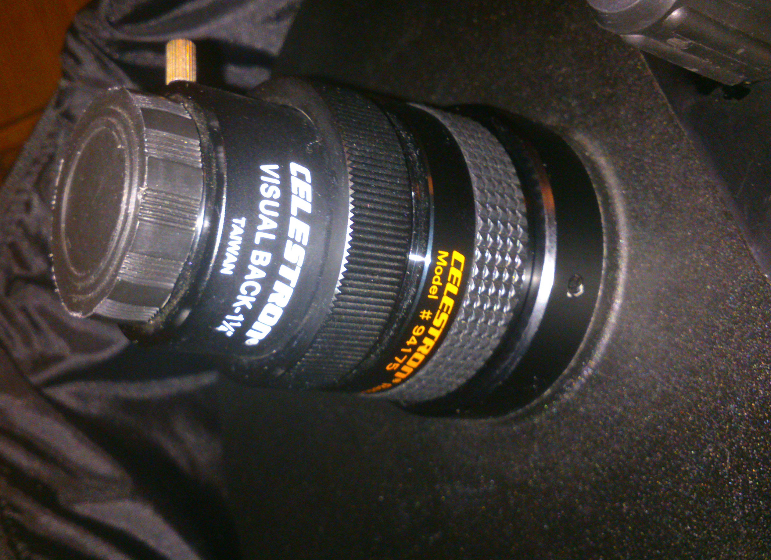

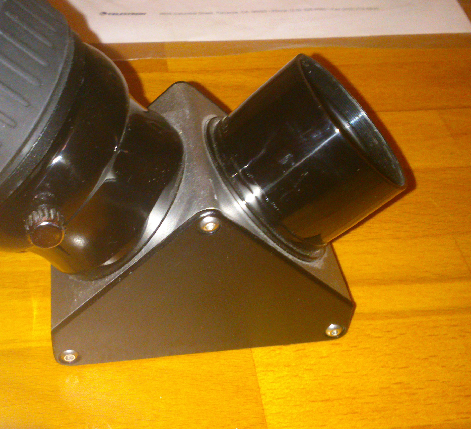

Erisian Δημοσιεύτηκε Ιανουάριος 27, 2015 Συγγραφέας Δημοσιεύτηκε Ιανουάριος 27, 2015 Το τηλεσκόπιο μου έχει visual back 1,25" αλλα θέλω να τοποθετήσω ενα 2" διαγώνιο, γίνεται να αφαιρέσω το visual back 1.25" και στην θεση του να βαλω ενα 2" clicklock και ποιο ακριβως; Θέλω δηλαδη το train να είναι τηλεσκόπιο>clicklock>2" διαγώνιο. Μπήκα στην σελίδα του πλανητάριου αλλα μπερδευτηκα. Αν όμως θέλω να χρησιμοποιησω και τον reducer/flattener θα είναι δυνατον; www.star-surfing.com
santono Δημοσιεύτηκε Ιανουάριος 27, 2015 Δημοσιεύτηκε Ιανουάριος 27, 2015 Νομίζω θες αυτό.. http://www.planitario.gr/sfigkthras-prosofthalmiou-click-lock-sc-2-gia-sct-celestron.html # Σπύρος Αντωνόπουλος #
ΔΗΜΗΤΡΗΣ ΣΟΦΟΥΛΗΣ Δημοσιεύτηκε Ιανουάριος 27, 2015 Δημοσιεύτηκε Ιανουάριος 27, 2015 Το τηλεσκόπιο μου έχει visual back 1,25" αλλα θέλω να τοποθετήσω ενα 2" διαγώνιο, γίνεται να αφαιρέσω το visual back 1.25" και στην θεση του να βαλω ενα 2" clicklock και ποιο ακριβως; Θέλω δηλαδη το train να είναι τηλεσκόπιο>clicklock>2" διαγώνιο. Μπήκα στην σελίδα του πλανητάριου αλλα μπερδευτηκα. Αν όμως θέλω να χρησιμοποιησω και τον reducer/flattener θα είναι δυνατον; Να βάλεις click-lock όπου πάνω του θα βάλεις το 2" διαγώνιο; Δεν καταλαβαίνω τη σκοπιμότητα. Το click-lock σε βοηθάει στο βγάλε-βάλε των προσοφθαλμίων. Υπάρχουν διαγώνια που βιδώνουν απευθείας στο visual back, η πάνω στον reducer, που αν θυμάμαι καλα, μπαίνει υποχρεωτικά πρώτος. Κατα συνέπεια το train θεωρώ ότι θα πρέπει να είναι:Reducer>Διαγώνιο κλπΈτσι νομίζω βέβαια, ας επιβεβαιώσει και κάποιος άλλος. φιλικάΔημήτρης Δημήτρης
bstavlas Δημοσιεύτηκε Ιανουάριος 27, 2015 Δημοσιεύτηκε Ιανουάριος 27, 2015 Ποιο διαγώνιο έχεις; Το visual back baader clicklock που σου προτείνει ο φίλος είναι και εξαιρετικό και απαραίτητο εκτός και αν το διαγώνιο που έχεις , έχει sct thread και κουμπώνει απευθείας στο τηλεσκόπιο σου.Με αυτό το visual back θα μπορείς και να περιστρέφεις το διαγώνιο για καλύτερη θέση παρατήρησης. Celestron Lcm 114 Baader Hypperion 8 mm Baader Hypperion 31 mm AsPlosl 25mm -9 mm Televue Barlow x 2

scott Δημοσιεύτηκε Ιανουάριος 27, 2015 Δημοσιεύτηκε Ιανουάριος 27, 2015 Nαι μπορεις να βαλεις το click lock πριν το διαγωνιο μονο με μετατροπες σε τορνο!Δεν εχει νοημα ομως ουτε θα σου παρεχει καποιο συν γιατι δεν θα αλλαζεις τα διαγωνια απο 1 1/4 σε 2 ιντσες!Ασε που για να βαλεις και το reducer θελει και αλλη μετατροπη...Βασικα το καλητερο ειναι να παρεις 2 ιντσο διαγωνιο,visual back 2'' και μετα click lock για να βαζεις οτι θελεις και σε οποια ιντσα... το διαγωνιο 1 1/4 μετα θα σου ειναι περιτο!Η σειρα παει ...reducer-visual back 2''-diagonial-click lock (...προσοφθαλμιο-ματι-σαγoνια κατω και οoohh my god! ) Κων/νος Σιδηρόπουλος Το πεπρωμένο μας είναι τ''άστρα.
santono Δημοσιεύτηκε Ιανουάριος 27, 2015 Δημοσιεύτηκε Ιανουάριος 27, 2015 Το συγκεκριμένο clicklock δε χρειάζεται μετατροπή. Στο δικό μου 9.25 έτσι το χρησιμοποιώ , όπως το περιγράφεις (τηλεσκόπιο, clicklock, διαγώνιο) και με έχει βολέψει αρκετά στην περιστροφή του διαγωνίου κατά τη θέαση. Για την περίπτωση του reducer δεν γνωρίζω αν θέλει κάποια μετατροπή για να βιδώσει. # Σπύρος Αντωνόπουλος #
Erisian Δημοσιεύτηκε Ιανουάριος 27, 2015 Συγγραφέας Δημοσιεύτηκε Ιανουάριος 27, 2015 Σας ευχαριστώ για τις απαντήσεις σας! Δημήτρη τα click lock απ όσα έχω διαβάσει δεν είναι μόνο για τα προσοφθάλμια αλλά για όλα τα αξεσουαρ, π.χ εχω δει click lock>τροχό φίλτρων>click lock>κτλ.. Το δικό μου διαγώνιο σίγουρα δεν βιδώνει πάνω στον reducer. bstavlas δυστυχώς δεν γνωρίζω την μάρκα δεν γραφει τιποτα η διαγωνιος, ήταν δώρο με την αγορά του τηλεσκοπίου. Βάζω φώτο. Κωσταντίνε θα παίξω μόνο με 2" στις χαμηλές μεγενθύσεις και με έναν baader zoom για τις υπόλοιπες όποτε δεν εχω σκοπό να χρησιμοποιήσω καθόλου προσοφθάλμια 1 1/4. Απ όσα κατάλαβα και διορθώστε με αν κάνω λάθος μπορώ: 1.τηλεσκόπιο>reducer>visual back που πρότεινε ο Ανδρέας>διαγωνιο>προσοφθάλμια 2.τηλεσκόπιο>reducer>click lock που πρότεινε ο φίλος santono>διαγωνιο>προσοφθάλμια σωστά; Θα σας ζαλίσω λίγο τον έρωτα μιας απο δω και μπρος με αυτό θα γίνονται οι περισσότερες παρατηρήσεις μου. Ευχαριστώ! reducer>διαγωνιο διαγώνιο www.star-surfing.com
bstavlas Δημοσιεύτηκε Ιανουάριος 27, 2015 Δημοσιεύτηκε Ιανουάριος 27, 2015 Πιστεύω πως η δεύτερη περίπτωση με το visual back είναι η ποιο σίγουρη , δεν ξέρω αν τα diagonal με sct threads (me απόληξη για απευθείας ένωση με sct μπορούν να μπουν απευθείας πάνω στον reducer ...ας μας πει κάποιος φίλος με μεγαλύτερη εμπειρία). Το setup αυτό το θες για παρατήρηση ή για φωτογράφιση παρεμπιπτόντως ;Καθώς και εγώ ενδιαφέρομαι για ένα παρόμοιο στήσιμο , μέχρι στιγμής αυτό που έχω διαβάσει είναι οτι γενικώς για διαμέτρους μέχρι 10'' δεν προτείνεται να βάζεις τόσο back focus στο τηλεσκόπιο, δλδ reducer και visual back και 2'' διαγώνιο .Αυτό που συμβαίνει είναι ότι προσθέτοντας τόση μεγάλη απόσταση μέχρι το προσοφθάλμιο , μεγαλώνεις την εστιακή απόσταση του τηλεσκοπίου (για κάθε 10mm που προσθέτεις την αυξάνεις κατά 30mm) οπότε αυξάνεις την μεγέθυνση κ ουσιαστικά μειώνεις το πεδίο. Μπορείς να σκεφτείς την αγορά ενός : http://www.teleskop-express.de/shop/product_info.php/info/p2434_Baader-2--ClickLock-star-diagonal---99----1-10-Lambda.html Aν δεν θέλεις να αλλάξεις διαγώνιο το click lock visual back που σου προτείνει ο φίλος santono είναι ότι καλύτερο νομίζω ... Celestron Lcm 114 Baader Hypperion 8 mm Baader Hypperion 31 mm AsPlosl 25mm -9 mm Televue Barlow x 2
Erisian Δημοσιεύτηκε Ιανουάριος 27, 2015 Συγγραφέας Δημοσιεύτηκε Ιανουάριος 27, 2015 Φίλε μου σε ευχαριστώ για τις πληροφορίες δεν γνώριζα οτι αυξάνεται η εστιακή αν και ειναι απόλυτα λογικό. Νομίζω οτι και εγώ αυτον τον δρόμο θα διαβώ καθώς έρχεται πολύ φθηνότερα από την αγορά νέου διαγώνιου. Επίσης το clicklock μπορεί να χρησιμοποιηθεί και αλλού οπότε είναι στα συν η αγορά του. Αργότερα θα πάρω κάτι καλύτερο σε διαγώνιο. Το setup θα είναι κυρίως για παρατήρηση και για καμιά φώτο σελήνης. Ούτε που θα το σκεφτόμουν να φωτογραφίσω σε τέτοια εστιακή. Δεν αποκλείω βέβαια την βιντεοκάμερα καθώς μου έχει κεντρίσει το ενδιαφέρον αλλά για την ώρα (περιμένω ενα χρόνο τώρα) θέλω να ταϊσω τα μάτια μου απευθείας φωτόνια. Η φωτογραφία με ενδιαφέρει σε πολύ μικρές εστιακές και με πολύ portable setup αφενός για την ψυχική μου υγεία και αφετέρου για την ξεπαραδιασμένη τσέπη μου. Εσύ για φωτογράφιση ή για παρατήρηση το θες; Όπως και να χει καλή επιτυχία και σε ευχαριστώ πολύ. www.star-surfing.com

kkokkolis Δημοσιεύτηκε Ιανουάριος 28, 2015 Δημοσιεύτηκε Ιανουάριος 28, 2015 Ένας διηλεκτρικός διαγώνιος 2" σε SCT (William Optics, Telescope Service, Optcorp κλπ) και ένας φακός 68 μοιρών 36-40mm (Televue Panoptic, Baader, Explore Scientific, Paragon) είναι οι απλούστερες λύσεις. Με αυτά και τον Baader Zoom είσαι καλυμμένος. Οὖτιν με κικλήσκουσι My Optics
