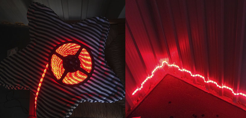

astrovox Δημοσιεύτηκε Σεπτέμβριος 24, 2015 Συγγραφέας Δημοσιεύτηκε Σεπτέμβριος 24, 2015 Δύο μικρές προσθήκες έγιναν στο αστεροσκοπείο σήμερα. Η μία είναι η προσθήκη μιας αδιάβροχης αυτοκόλλητης ταινίας κόκκινων led για να φωτίζει χαμηλά στο πάτωμα και να βλέπω που πατάω τη νύχτα (το αποτέλεσμα είναι πιο ωραίο από το "Χριστουγεννιάτικο" εφέ που φαίνεται στη φωτό). Το κόστος είναι πολύ μικρό (7 ευρώ). Η σημαντικότερη προσθήκη όμως αφορά μια "έξυπνη" πρίζα. Για την ακρίβεια είναι μια wifi πρίζα που μπορεί κανείς να τη διαχειρίζεται από το διαδίκτυο μέσω app από κινητό/tablet. Ο σκοπός είναι να διερευνήσω κατά πόσο αυτές οι πρίζες μπορούν να με βοηθήσουν στον απομακρυσμένο έλεγχο κάποιων συσκευών του παρατηρητηρίου και μελλοντικά για αυτοματισμό. Αν αποδειχθεί αξιόπιστη, μάλλον θα πάρω και άλλες. Πρόκειται για το μοντέλο Orvibo S20 που κάνει 25 ευρώ + ταχυδρομικά. Προς το παρόν δουλεύει όπως υπόσχεται αλλά θέλω να δω την αξιοπιστία της σύνδεσης στο χρόνο καθώς και όταν θα πρέπει να τη διαχειριστώ από μακριά μέσω διαδικτύου. «I have loved the stars too fondly to be fearful of the night». Sarah Williams, The Old Astronomer

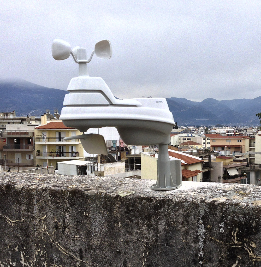

astrovox Δημοσιεύτηκε Ιανουάριος 1, 2016 Συγγραφέας Δημοσιεύτηκε Ιανουάριος 1, 2016 Όχι ο συνηθισμένος αλλά σίγουρα ένας ευχάριστος τρόπος να περάσω το πρώτο πρωινό του χρόνου - εγκαταστάθηκε ο μετεωρολογικός σταθμός στο παρατηρητήριο. «I have loved the stars too fondly to be fearful of the night». Sarah Williams, The Old Astronomer
