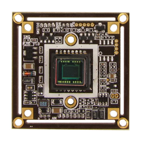

Μόλις παρέλαβα την ίδια cctv κάμερα από Κίνα (έκδοση PAL). Κατά την παραγγελία ζήτησα και ο προμηθευτής αφαίρεσε το ενσωματωμένο IR φίλτρο, ακολουθώντας τις απόψεις που παρουσιάζονται σε άλλα forums (π.χ. http://www.cloudynights.com/topic/379305-17-sec-x1024-camera-sony-960h-exview-had-ccd2/page-2). Για ευκολία στην φορητότητα, το video σήμα δρομολογείται σε ένα 9" monitor (http://www.aliexpress.com/item/9-5-inch-TFT-LCD-color-Analog-TV-with-wide-view-angle-Support-SD-MMC-Card/780926140.html), το οποίο φαίνεται να "συνεργάζεται" αρκετά καλά με την κάμερα.
Δυστυχώς, ο καιρός δεν ευνοεί κανενός είδους δοκιμή σε έναστρο ουρανό, παρά μόνο σε επίγειους στόχους. Σε αυτούς, όλα φαίνονται να πηγαίνουν κανονικά. Οι ρυθμίσεις της κάμερας είναι πολλές, προσβάσιμες από το OSD menu. Χρειάζεται αρκετός πειραματισμός για να καταλήξει κανείς σε κάποιες συγκεκριμένες, ενδεχομένως ανά κατηγορία οπτικού στόχου. Προγραμματίζω οι δοκιμές να ξεκινήσουν μόλις ο καιρός το επιτρέψει. Εάν βέβαια κάποιος άλλος έχει δοκιμάσει ήδη κάποια πράγματα, θα ήταν χρήσιμα τα αποτελέσματα των δοκιμών που έχει καταγράψει ως αφετηρία για περαιτέρω αναζήτηση.[/url]

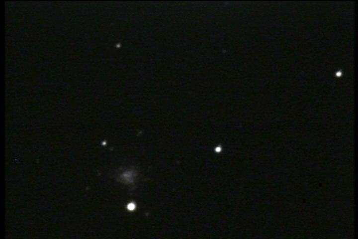

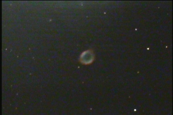

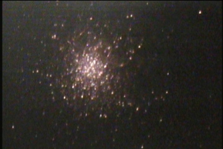

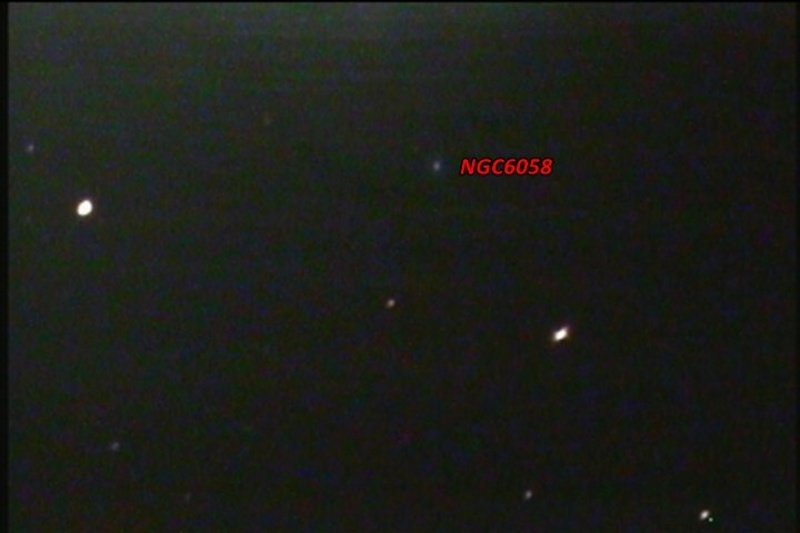

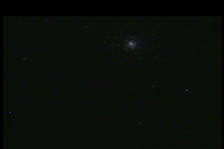

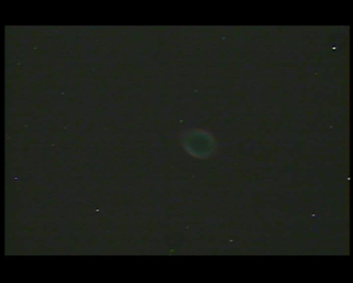

Χτες δοκιμάστηκαν δίπλα δίπλα οι cctv κάμερες LN300 (ρύθμιση με sense up) και SC2000 (η πρώτη κοστίζει 50 ευρώ και η δεύτερη κάτι λιγότερο από 25). Δυστυχώς ο μειωτής εστιακού λόγου 0.5Χ δεν εστίαζε στο 6" f/8 skywatcher και αναγκάστηκα να βιντεοσκοπήσω στο f/8 που τελικώς απεδείχθη καλό για τα σφαιρωτά σμήνη. Το goto ήταν ακριβές και έβαζε τους στόχους συνεχώς στο κάδρο. Η LN300 είναι πιο ευαίσθητη κάμερα αλλά η SC2000 δείχνει χρώμα και με το gain up. Το πόσο βαθειά φτάνει η κάμερα με εκθέσεις δευτερολέπτων είναι εντυπωσιακό! Σε όλες τις λήψεις χρησιμοποιήθηκε φίλτρο IR cut. Οι εκθέσεις ειναι της τάξης των 20 δευτερολέπτων χωρίς καμία επεξεργασία απλά screenshots όπως ακριβώς φαίνονται (σχεδόν) ζωντανά τα αντικείμενα στην οθόνη. Αυτό που παρατήρησα είναι πως η cctv κάμερα και το goto σου δημιουργούν μια αίσθηση "απληστίας" και θέλεις να παρατηρείς κι άλλα κι άλλα έχοντας την περιέργεια "θα το δείξει άραγε αυτό;" ΝΑΙ πάντα το δείχνει! :cheesy:
Σφαιρωτό NGC5634 στην Παρθένο διασπάται εύκολα με το 6ιντσο. Κάμερα LN300.
NGC6058 πλανητικό νεφέλωμα στον Ηρακλή SC2000
M57 SC2000
M13 SC2000

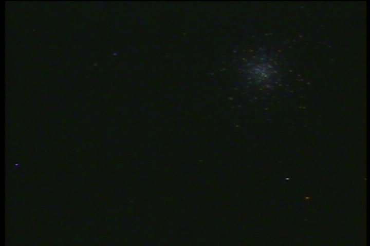

Χτες με τον Μάκη από το astrovox και το 4 ιντσό του Celestron 102/660 SLT μέσα από την Αθήνα εύκολα είδαμε το Μ13 και Μ92 σε πραγματικό χρόνο με την LN300.
Οι φωτογραφίες είναι απλά στιγμυότυπα χωρίς καμία επεξεργασία. Η φτηνή LN300 συνεχίζει να εκπλήσσει ευχάριστα! :cheesy:

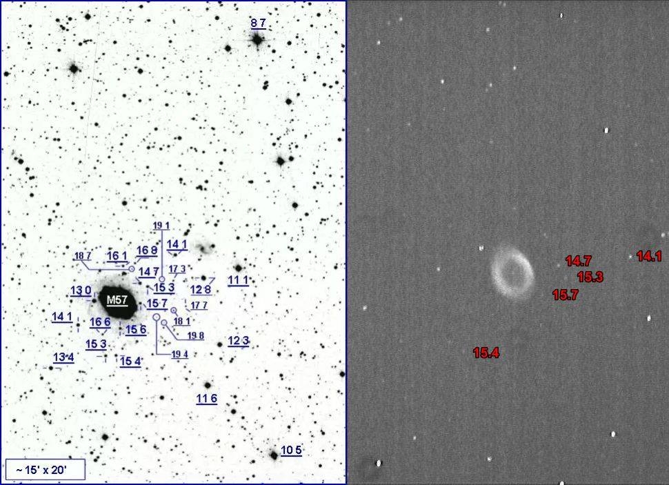

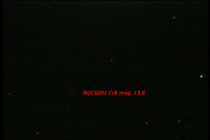

Μια δοκιμή για να δούμε το οριακό μέγεθος με την LN300 και το καταπληκτικό Celestron 9.25" evolution του φίλου Παναγιώτη από το Ίλιον. Η έκθεση ειναι 20 δευτερόλεπτα (1024Χ) με μειωτή εστιακού λόγου 0.5Χ. Πειράχτηκε το κοντράστ και η εικόνα μετατράπηκε σε ασπρόμαυρη για να ειναι πιο εύκολα ορατά τα άστρα χωρίς χρωματικο θόρυβο. Το κεντρικό άστρο του Μ57 είναι ορατό. Η βιντεοαστρονομία είναι ο μόνος τρόπος παρατήρησης απο το λεκανοπέδιο. Κοιτάς οθόνη τηλεόρασης η υπολογιστή αλλά έτσι κι αλλιως μόνο από τα φώτα του περιβάλλοντος βλέπεις και να διαβάσεις εφημερίδα :cheesy:
ΥΓ η "straight" εικόνα όπως φαίνονταν ζωντανά στην οθόνη είναι κατοπτρικό είδωλο διότι χρησιμοποιήσαμε διαγώνιο ώστε να μην βρίσκει η κάμερα στην βάση αν το τηλεσκόπιο στόχευε ψηλά στον ουρανό. Στην επόμενη για σύγκριση διορθώθηκε κατοπτρικά στο δεξιά-αριστερά το είδωλο.

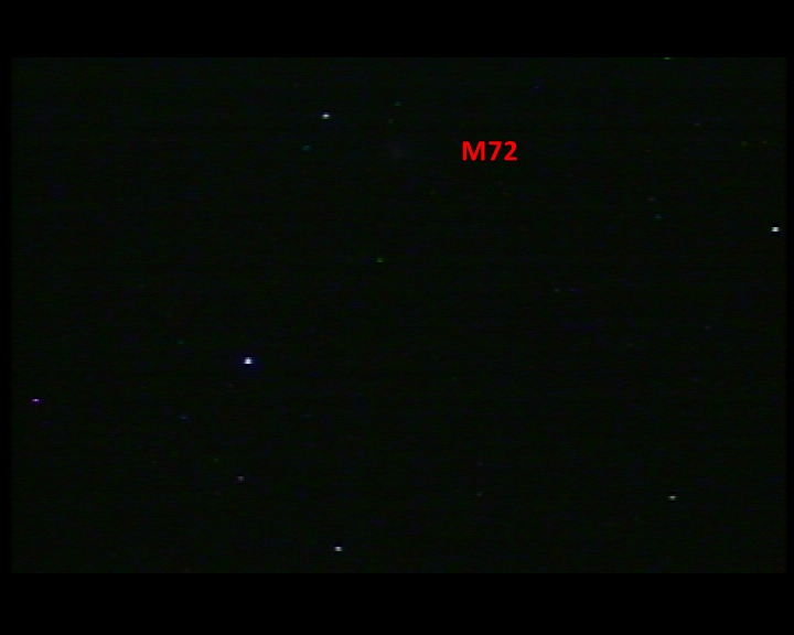

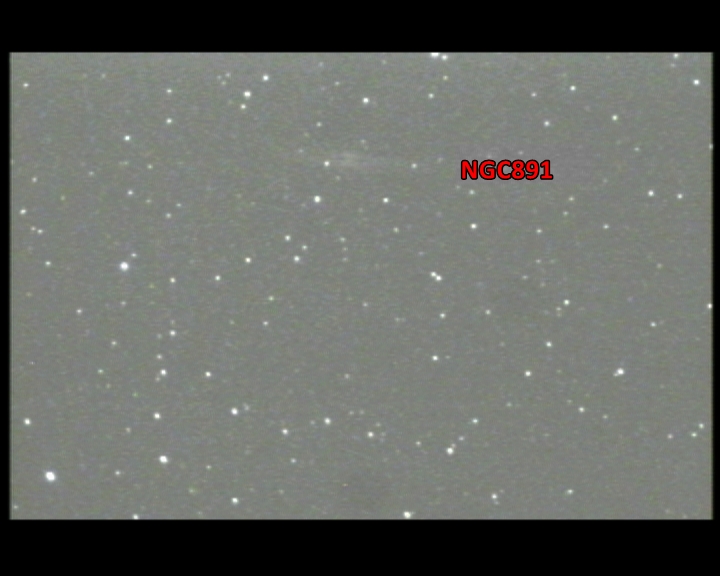

Από την Καλαμάτα όπου είμαι αδειούχος με το Meade ETX-70 που είχα δωρίσει στην ανιψιά μου και το δανείστηκα και την LN300 cctv camera. Το NGC891 είναι με sense up και πείραγμα λίγο του κοντράστ ώστε να φανεί καθότι ήταν πολύ αμυδρό. Τα άλλα όπως φαίνονταν στην οθόνη χωρίς καμία επεξεργασία. Ακόμα και με το μικροσκοπικό ETX-70 η LN300 αποδίδει πολύ καλά!
Μπράβο Γιώργο για τις φωτογραφίες!!! Μιας και στην τελευταία φωτογραφία επέλεξες Ανδρομέδα,
προτείνω να βγάλεις τον NGC 404 ("Mirach's Ghost"-κοντά στον Β Ανδρομέδας).
Μάκης Λυκόπουλος
Ευχαριστώ για τα καλά σου λόγια Μάκη! Είναι πολύ μικρο το συγκεκριμένο και θα βγει αστρικό με το συγκεκριμένο τηλεσκόπιο. Θα το δοκιμάσω με άλλο τηλεσκόπιο μεγαλύτερο.
