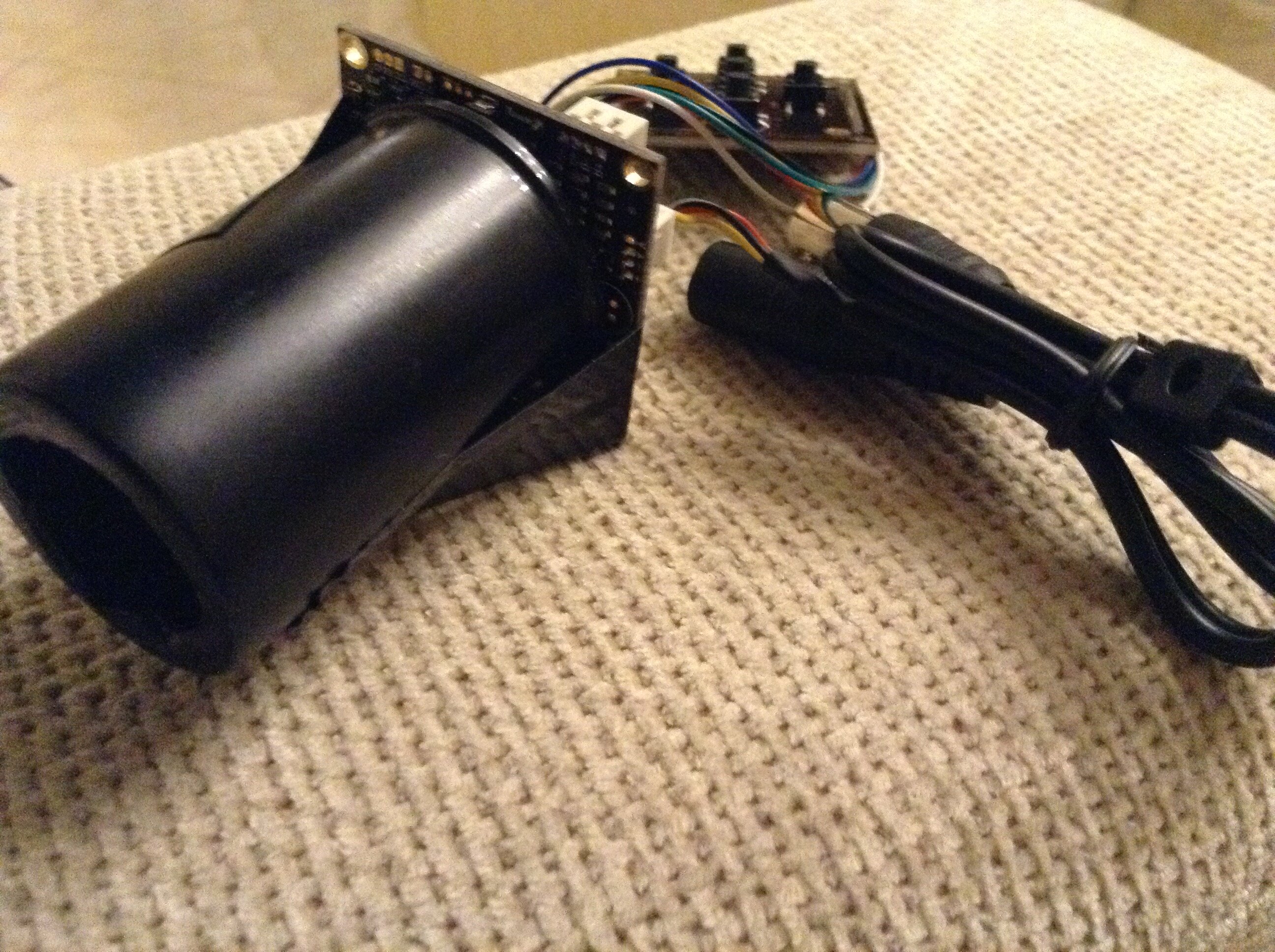

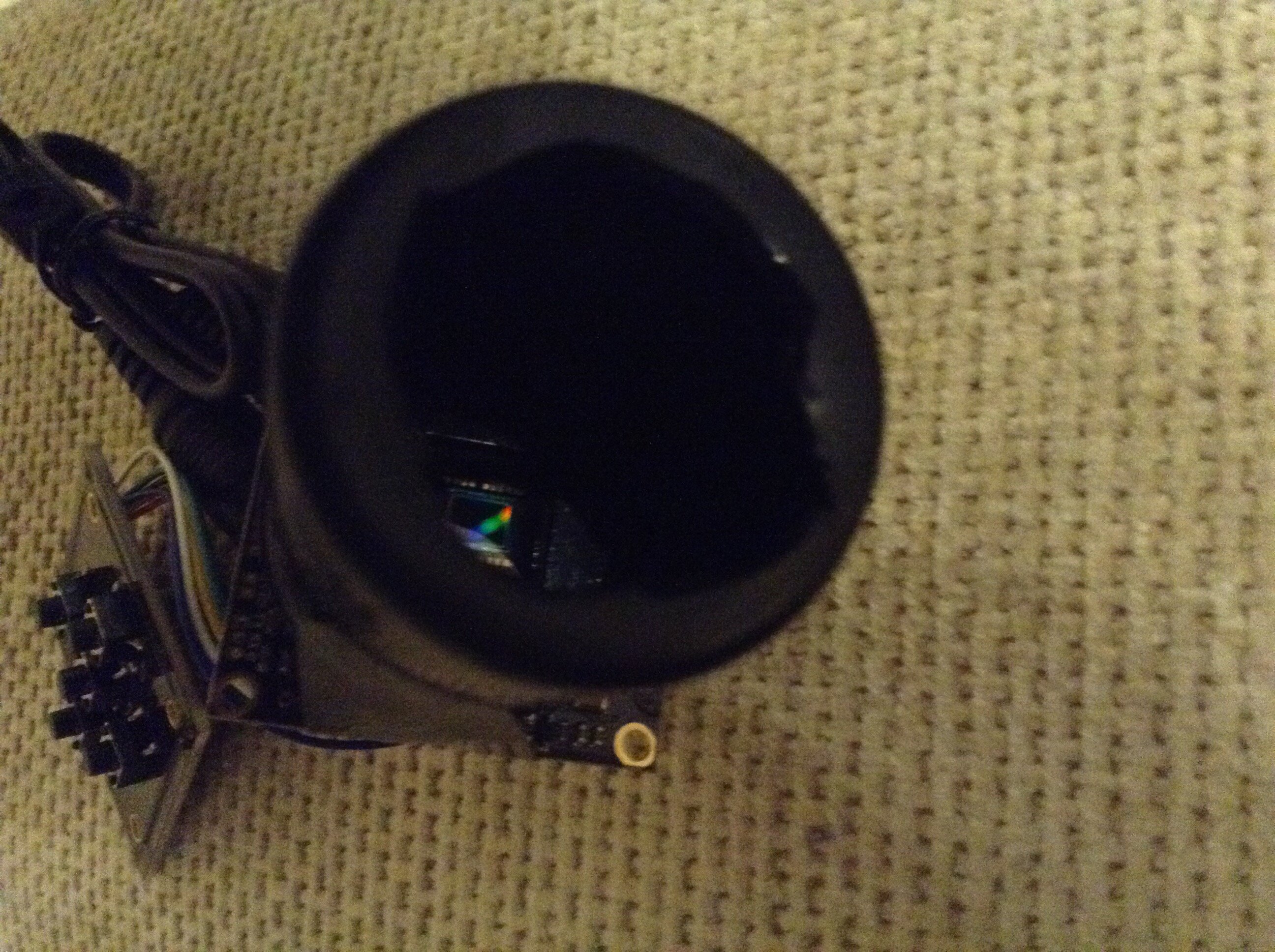

stelaras1 Δημοσιεύτηκε Ιούλιος 5, 2017 Δημοσιεύτηκε Ιούλιος 5, 2017 Κοιτα να δεις τι παθαινεις.... Ψαχνοντας να βρω εναλλακτικο σημειο πωλησης για την παραπανω καμερα effio-a 4151 + icx811, επεσα στο εξης: http://www.hifpv.com/Sony-Exview-CCD-Effio-A-DSP-750TVL-Board-Camera-g-253 Μια πιο καλη αναγνωση δειχνει οτι φοραει τον αισθητηρα icx873. Αν το πιστεψουμε, προκειται για δυσευρετο συνδυασμο με τον πιο ευαισθητο αισθητηρα της σειρας 960Η περιπου 20% παραπανω απο την revolution imager2. Σαν το Δισκοποτηρο της diy καμερας, ενα πραγμα....Εγω υπεκυψα και παραγγειλα μια..... edit: αφαίρεση φωτογραφίας, μπας και στρώσει το νήμα. dioripαυτή τελικά έχει φτάσει στα χέρια σου;
diorip Δημοσιεύτηκε Ιούλιος 5, 2017 Δημοσιεύτηκε Ιούλιος 5, 2017 Ναί έφτασε. Υπάρχει όμως μια παραφιλολογία σχετικά με το αν ο αισθητήρας 873 βγήκε τελικά στην παραγωγή ή όχι.( Η sony ανακοίνωσε το τέλος της παραγωγής των αιθητήρων ccd την εποχή που θα έβγαζε τον 873). Απο τη στιγμή που δεν έχω μικροσκόπιο δεν μπορώ να σου επιβεβαιώσω ότι ο αισθητήρας ειναι αυτός μέχρι να κάνω δοκιμή side by side με την άλλη κάμερα με τον 811, με ίδια οπτικά. Επιβεβαιώνω όμως οτι είναι effio-a απο το μενού, και ακόμα και αν δεν φοράει τον αισθητήρα 873 θα φοράει τον 811 ή στην ?χειρότερη? περίπτωση τον 673 ο οποίος είναι ελαφρά πιο ευαίσθητος από τον 811 αλλά και λίγο πιο επιρρεπής σε hot pixels. Σε κάθε περίπτωση κάνει για τη δουλειά μας.Υ.Γ. παρόλο που ζήτησα χωρίς IR φίλτρο μου ήρθε με αυτόΜε λίγα λόγια πάρ'την, για 30€ you can't go wrong που λενε και στο America.

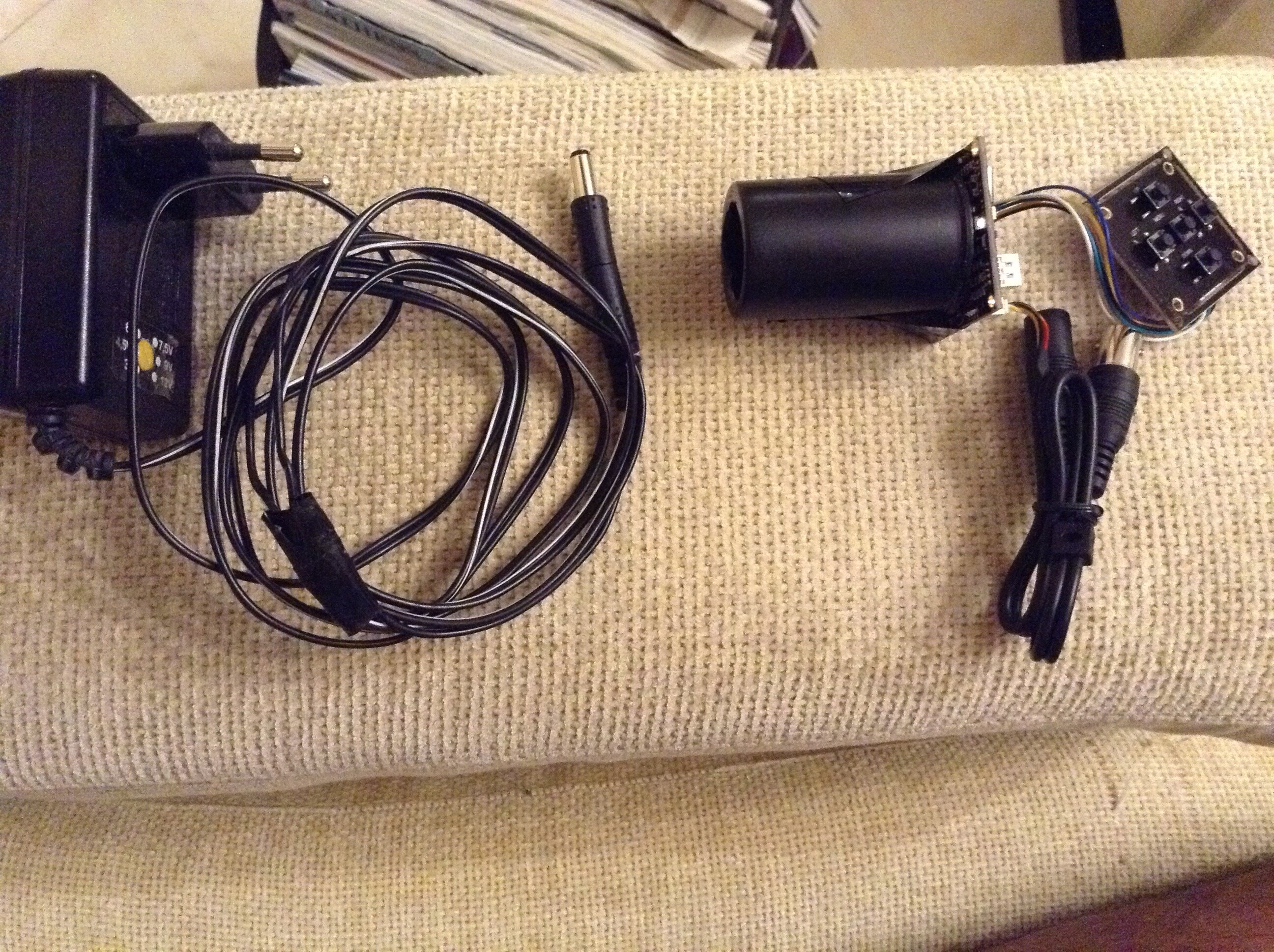

diorip Δημοσιεύτηκε Ιούλιος 5, 2017 Δημοσιεύτηκε Ιούλιος 5, 2017 Με ένα τέτοιο κανείς δουλειά, και αγγίζει την ανάλυση της κάμερας.http://www.ebay.com/itm/EzCAP172-USB-VIDEO-CAPTURE-CARD-supersedes-EzCAP170-HD-size-video-to-YT-/111435776848?hash=item19f2170350:g:iecAAOSwDk5T7Nh9ΠΡΟΣΟΧΗ όμως δεν το έχω δοκιμάσει και καμία φορά αυτά έχουν πρόβλημα συμβατότητας με το sharpcap. Όταν πάρω για εμένα μάλλον αυτό θα έπαιρνα. Επίσης μπορεί να χρειαστείς έναν focal reducer. Επειδή ο αισθητήρας είναι μικρός, έχεις καλά αποτελέσματα με κάτι όχι ιδιαίτερα ποιοτικό.http://www.ebay.com/itm/SVBONY-1-25-31-7mm-0-5X-Focal-Reducer-Thread-M28x0-6-for-Telescope-Eyepiece-Top-/191808129158?hash=item2ca8a7c886:g:uwsAAOSwLF1X5JPyΕπίσης δεν το έχω δοκιμάσει αλλά ή θα πάρω αυτό ή θα δοκιμάσω να φτιάξω με αχρωματικό απο σπασμένα κυάλια.

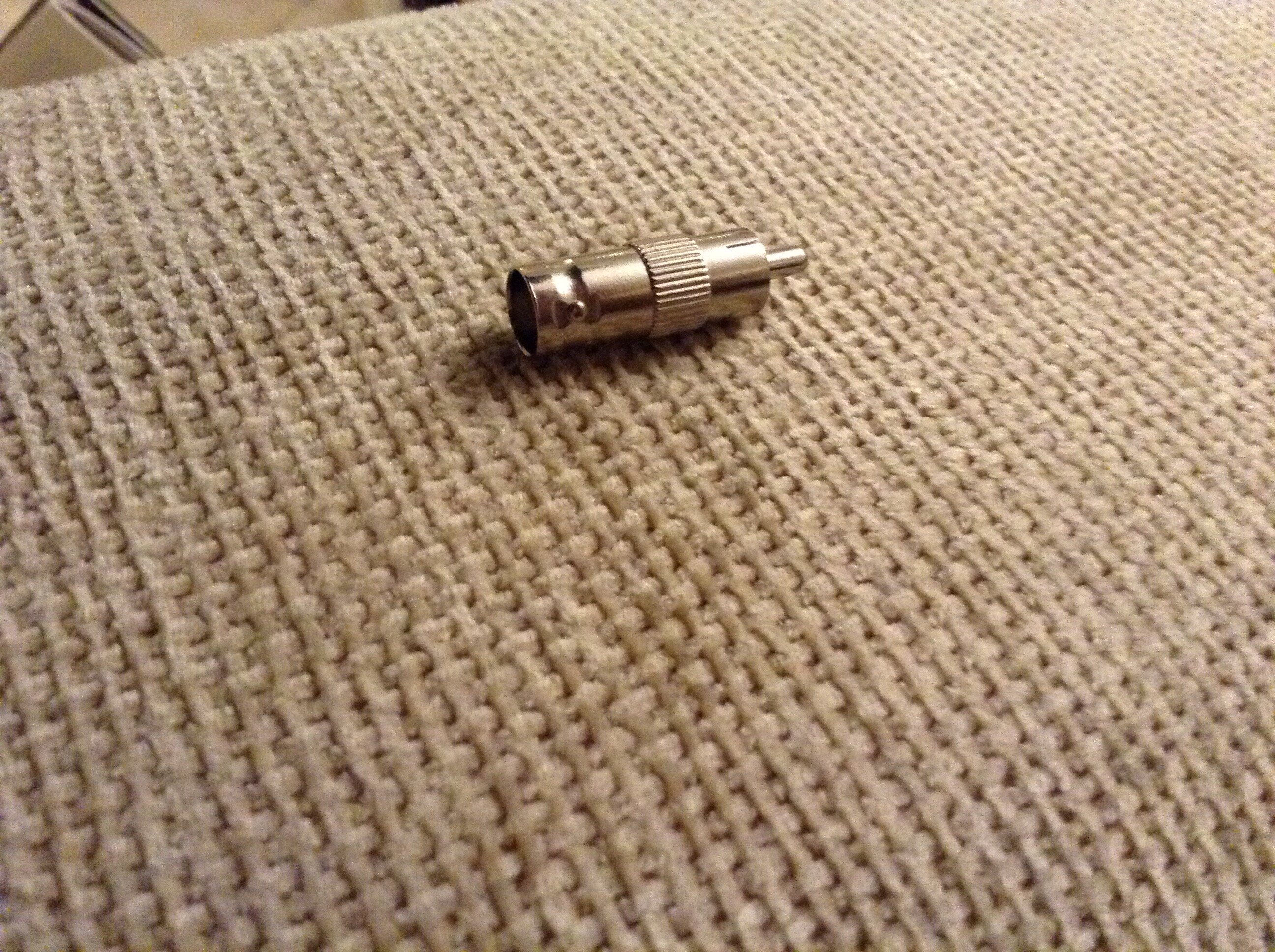

astroexplorer Δημοσιεύτηκε Ιούλιος 5, 2017 Δημοσιεύτηκε Ιούλιος 5, 2017 Σε ευχαριστώ. Θα χρειαστώ καλώδιο/αρσενικό RCA για την σύνδεση με τον grabber ή έρχονται με την κάμερα?
giorgosgr Δημοσιεύτηκε Ιούλιος 6, 2017 Συγγραφέας Δημοσιεύτηκε Ιούλιος 6, 2017 Χρειάζεσαι BNC to RCA κανα ευρώ κοστίζουν και καλώδιο που συνδυάζει τροφοδοσία και βίντεο για να μην έχεις συνωστισμό καλωδίων μέσα στο σκοτάδι. Δες και στην αρχή του νήματος.Πάντως οι κατάλληλες αναλογικές κάμερες όλο και δυσκολότερο να βρεθούν. Κάποιος που ξεκινάτώρα είναι ίσως προτιμότερο με μια με βάση το 224 τσιπάκι ας είναι και cmos. Facebook Giorgos'' videoastronomy page https://www.facebook.com/videoastronomy/

giorgosgr Δημοσιεύτηκε Ιούλιος 10, 2017 Συγγραφέας Δημοσιεύτηκε Ιούλιος 10, 2017 Με την αναλογική κάμερα χρειάζεισαι κατά σειράν: C to 1.25" adapterΦιλτρο IR cutΚαλώδιο βίντεο + τροφοδοσίας cctv για να αποφεύγεις τα δυο χωριστά καλώδια καμιά φορά ωστόσο το συγκεντρωτικό καλώδιο εισάγει θόρυβο σαν οριζόντιες γραμμές που κινούνται προς τα κάτω.Διάφορα μικρο αντάπτερ BNC to AV scart κλπ κατά περίπτωσηΤροφοδοτικό 12V ή μπαταρία καθότι η αναλογική κάμερα δεν τροφοδοτείται απο USBVideo grabber (αν επιθυμείς σύνδεση με υπολογιστή για screenshots, software stacking κλπ)Διάθεση για πειραματισμό, μάθηση και διασκέδαση!!! Τα παραπάνω (εκτός από το τελευταίο δωρεάν προαπαιτούμενο) μπορεί χονδρικά να στοιχίσουν κανένα 100ρι (ενδεικτικά το C to 1.25" της Baader κοστίζει 35 ευρώ δηλ. περισσότερο από ότι η κάμερα!) ωστόσο το φίλτρο IR έχει και γενικοτερη χρηση με καμερες για φωτογράφηση πλανητών ενώ το grabber είναι χρήσιμο και για μη αστρονομικές εφαρμογές (ψηφιοποίηση παλαιών βιντεοκασετών πχ) και το είχα αγοράσει παλιότερα γι αυτό τον λόγο πριν μου προκύψει η βιντεοαστρονομία. Facebook Giorgos'' videoastronomy page https://www.facebook.com/videoastronomy/

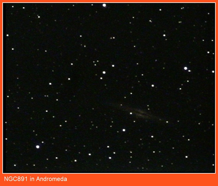

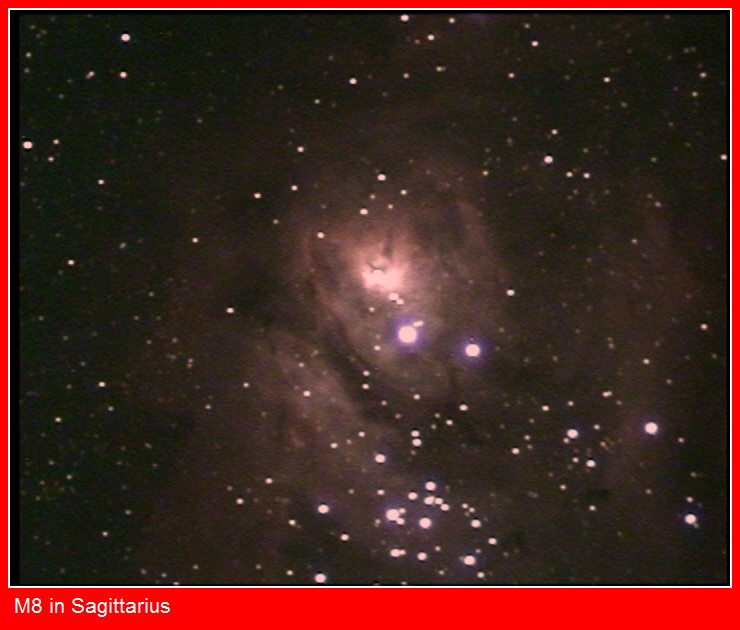

giorgosgr Δημοσιεύτηκε Ιούλιος 23, 2017 Συγγραφέας Δημοσιεύτηκε Ιούλιος 23, 2017 Από την χτεσινή βιντεοαστρονομική βραδιά στην Λούτσα Ευβοίας.Κάμερα LN300 PAL, 256X, AGC LOW, Skywatcer 102/500 διοπτρικό, Sharpcap, Fitswork.Η μόνη επεξεργασία είναι να γίνει πιο σκοτεινό το υπόβαθρο και σε μερικές ανέβασμα του κορεσμού στο κόκκινο. Οι φωτό ουσιαστικά είναι όπως φαίνονταν στην οθόνη.Τα αποτελέσματα είναι παραπάνω από εντυπωσιακά για τόσο απλή (και οικονομική) διάταξη. Απορώ που δεν ασχολούνται περισσότεροι με την βιντεοαστρονομία-βιντεοπαρατήρηση (η βιντεοπαρατήρηση νεολογισμός δικός μου ) Facebook Giorgos'' videoastronomy page https://www.facebook.com/videoastronomy/
stelaras1 Δημοσιεύτηκε Ιούλιος 23, 2017 Δημοσιεύτηκε Ιούλιος 23, 2017 Γιώργο πολύ καλές, την τελευταία κάμερα που είχες πάρει την δοκίμασες;
giorgosgr Δημοσιεύτηκε Ιούλιος 24, 2017 Συγγραφέας Δημοσιεύτηκε Ιούλιος 24, 2017 Ναι Στέλιο, δες εδώ. Η LN300 PAL δείχνει να είναι πιο ευαίσθητη και με μεγαλύτερους χρόνους ολοκλήρωσης (1024x αντί για 256x) ωστόσο δεν είναι εύκολο να την βρεις πια καθότι βγήκε από την παραγωγή. Facebook Giorgos'' videoastronomy page https://www.facebook.com/videoastronomy/
