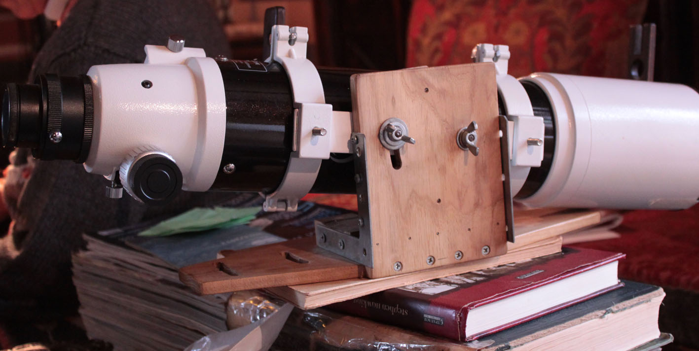

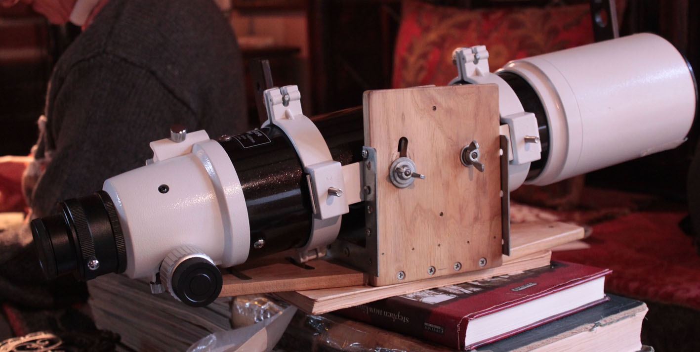

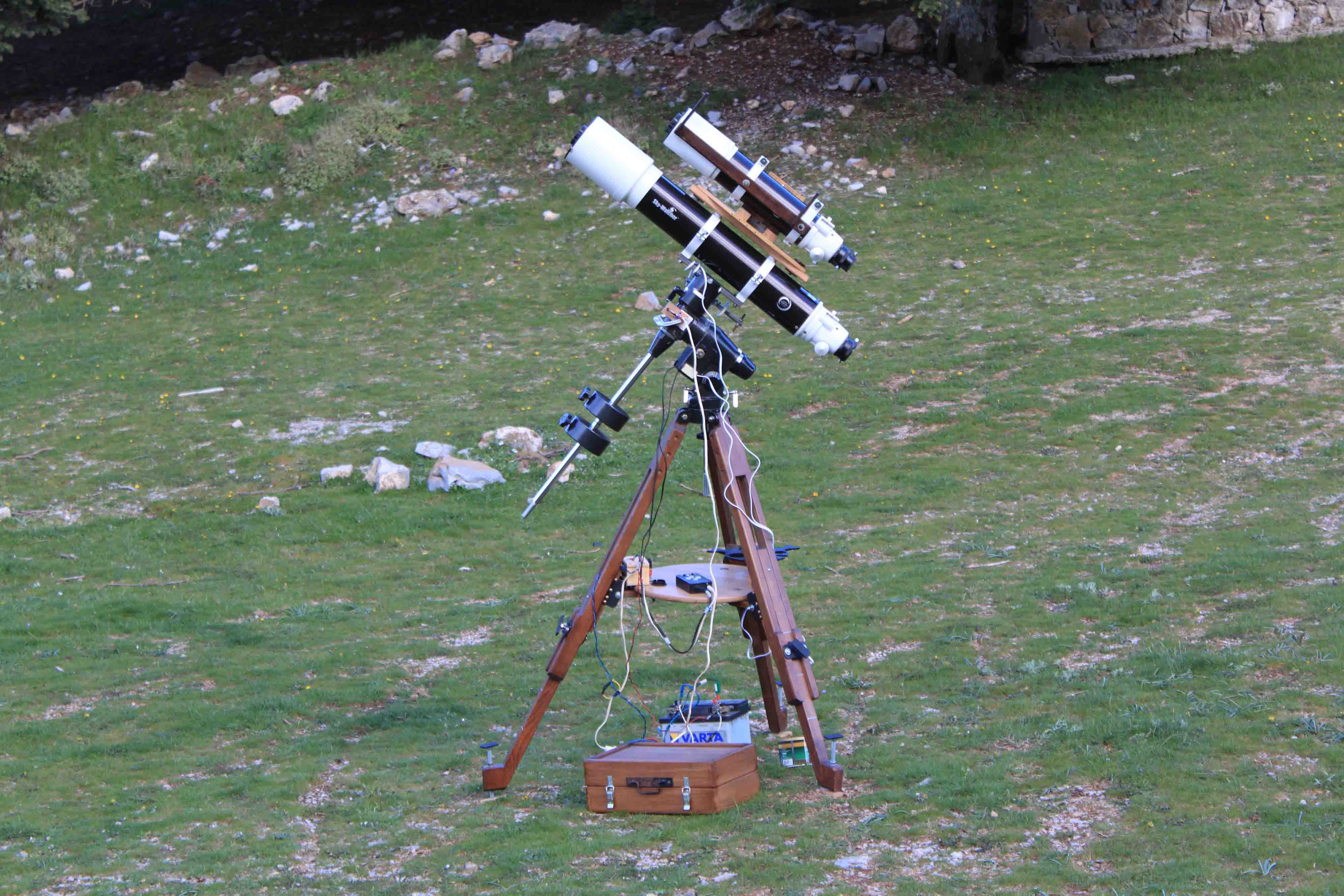

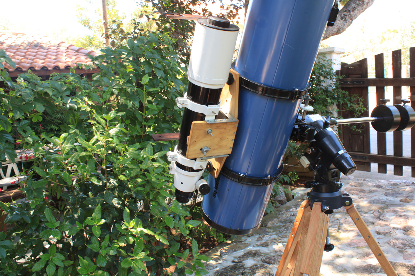

giannis60 Δημοσιεύτηκε Σεπτέμβριος 3, 2014 Δημοσιεύτηκε Σεπτέμβριος 3, 2014 Εγώ έφτιαξα αυτό. Μπορεί και κάνει τις δύο απαραίτητες κινήσεις ώστε τα τηλεσκόπια να ευθυγραμμίζονται ή να επιλέγεις ένα αστέρι οδήγησης για την αστροφωτογραφία. Το πρόβλημα της ισορροπίας το έλυσα προσαρμόζοντας προέκταση στην ράβδο των βαριδιών. Εσύ να βγεις και να αποκριθείς παρών στο παρελθόν σου. Ρέα Γαλανάκη. Από το, Ελένη ή ο κανένας.
