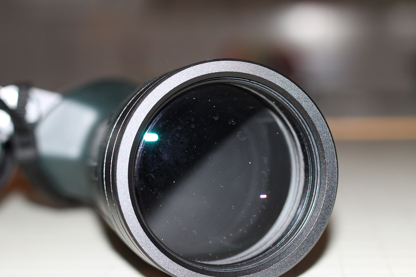

nikk2875 Δημοσιεύτηκε Σεπτέμβριος 30, 2014 Δημοσιεύτηκε Σεπτέμβριος 30, 2014 Το ΣΚ έκανα μετά από καιρό παρατήρηση με τα TS Marine στην Κόρινθο. Μαζεύοντας τα την Κυριακή το βράδυ, είπα να τσεκάρω τους φακούς (σχεδόν πάντα το κάνω), για τυχόν υγρασία ή κάποιο λεκέ. Και έφαγα μια φρίκη όταν διαπίστωσα μια σειρά από στάμπες στην ΕΣΩΤΕΡΙΚΗ πλευρά των φακών, περίπου όπως βλέπετε στη φώτο που έχω επισυνάψει, δηλ. περιμετρικά του κέντρου σε ακτίνα περίπου τη μισή μέχρι την περιφέρεια. Μου έχει κάνει εντύπωση, γιατί σίγουρα δεν υπήρχαν πριν το καλοκαίρι, όλο αυτό το διάστημα έχουν βγει 1-2 φορές και γενικά τα φυλάω σε μέρη που δεν έχουν ιδιαίτερη υγρασία (εκτός ή εντός ντουλάπας αλλά πάντα σε δωμάτιο). Η μία παρατήρηση πάντως ήταν σε βουνό και δεν θυμάμαι να τα έλεγξα αργότερα. Σε πρώτη όψη μου φάνηκαν σαν μικροί λεκέδες, αλλά μετά θυμήθηκα την περιπέτεια του Μανούσου (http://www.astrovox.gr/forum/viewtopic.php?t=14976&highlight=%E5%F0%E9%F3%F4%F1%FE%F3%E5%E9%F2+%E4%E5%F5%F4%E5%F1%E5%FD%F9%ED) κι άρχισα να τρώγομαι... Πως θα μπορούσα να καταλάβω ότι τα κιάλια μου δεν υποφέρουν από καμιά fungusίτιδα? Κατανοώ ότι η εικόνα δεν είναι και πολλή καθαρή, αλλά θα εκτιμούσα οποιαδήποτε εμπειρία σχετικά. Νίκος Κουρούνης Celestron C8 XLTHelios Apollo 15X70Vixen Ultima 7X50
alepohori Δημοσιεύτηκε Σεπτέμβριος 30, 2014 Δημοσιεύτηκε Σεπτέμβριος 30, 2014 Χωρίς να λέω ότι αυτό που προτείνω είναι σωστό, στη θέση σου δε θα έβαζα τα καπάκια για αρκετές μέρες και θαφρόντιζα να τα έχω κοντά σε άμεσο ηλιακό φως. Για υγρασία το βλέπω συμπυκνωμένη γύρω από κόκκους σκόνης. Τα καπάκωσες μετά τη παρατήρηση; Δημήτρης Καπετανάκης CGCG108-138: Mag 15.5v, να τ'αφήσω; Πολλά τα mag Άρη! Το flickr μου
eliasg2004 Δημοσιεύτηκε Οκτώβριος 1, 2014 Δημοσιεύτηκε Οκτώβριος 1, 2014 Νίκο το πιθανότερο είναι ότι πρόκειται για υγρασία. Μου φαίνεται δύσκολο να εμφανίστηκε μύκητας σε τόσο γρήγορο χρόνο και σε τόσα πολλά σημεία. Συνήθως εκδηλώνεται σε ένα σημείο και μετά επεκτείνεται, όχι αυτό το πράγμα που δείχνουν οι φωτό και μάλιστα ταυτόχρονα και στους δύο φακούς.. Ο Κωνσταντίνος (KonstantinosM) που έχει πολύ μεγαλύτερη εμπειρία στο θέμα ίσως μπορεί να βοηθήσει πιο ουσιαστικά. Αν δεν δει το νήμα που άνοιξες, δοκίμασε να του στείλεις ένα πμ.
nikk2875 Δημοσιεύτηκε Οκτώβριος 1, 2014 Συγγραφέας Δημοσιεύτηκε Οκτώβριος 1, 2014 Βασικά στο δεξιό φακό υπάρχει μόνο μία μικρή στάμπα, το θέμα είναι μόνο στον αριστερό. Αν είναι απλώς το αποτέλεσμα υγρασίας είμαι οκ, γιατί δεν επηρεάζει την παρατήρηση. Με άγχωσε λίγο το γεγονός γιατί ήρθε κάπως απρόοπτα, με την έννοια ότι παρατήρηση σε περιβάλλον με πολλή υγρασία έχω χρόνο να κάνω κι από τότε σίγουρα δεν είχα τους λεκέδες. Ακολουθώντας τη συμβουλή του Δημήτρη, έχω φροντίσει να μείνουν τουλάχιστον 2-3 ώρες σε άμεσο φως. Φαντάζομαι αν είναι υγρασία δεν θα δω καμία διαφορά, αν είναι μύκητας θα πρέπει να έχει κάπως επηρεαστεί. Νίκος Κουρούνης Celestron C8 XLTHelios Apollo 15X70Vixen Ultima 7X50
Bi2L Δημοσιεύτηκε Οκτώβριος 1, 2014 Δημοσιεύτηκε Οκτώβριος 1, 2014 Δεν μοιάζει με μύκητα, περισσότερο με σταγόνες νερού/υγρασίας που έχουν στεγνώσει μοιάζει, αλλά αν έχει ακτινωτές δομές τότε ίσως είναι μύκητας. Βασίλης ΜεταλληνόςOO 16 1600 f4ΟΟ 12.5 1525 f4.8 NEQ6TOA130 1000 f7.7 ΕΜ200ED80 600 f7.5, Vixen9x63Canon eos 6D, Sony a7s2, Wat120n+,Asi1202009年7月22號日食 - 2017 Aug 21www.metallinos.net
ckormpos1 Δημοσιεύτηκε Οκτώβριος 1, 2014 Δημοσιεύτηκε Οκτώβριος 1, 2014 Kι εμενα μου μοιαζει περισσοτερο για υγρασια.Αυτα τα σταγονιδια μου τα ειχε βγαλει και εμενα καποτε ενα απο τα προσοφθαλμια μου ''...Λειψανα αστρων με μορφες αραχνιασμενες'' Οδυσσεας Ελυτης Τhe Delphinus Observatoryhttp://delphinusobservatory.blogspot.gr/
KonstantinosM Δημοσιεύτηκε Οκτώβριος 1, 2014 Δημοσιεύτηκε Οκτώβριος 1, 2014 Τα κιάλια αυτά ανήκουν στην σειρά ΒΑ8 της United Optics όπως αυτά του πρόσφατου τεστ που είχα πραγματοποιήσει για τα 10Χ50. Πώς να πιάσουν υγρασία εσωτερικά; Είναι σχεδόν αδύνατο ή έστω ακραίο. Αν δεν συντρέχουν άλλοι λόγοι, ΔΕΝ μπορούν να εμφανίσουν μύκητα στο εσωτερικό τους. Φιλικά - Ντίνος Μακρόπουλος *Όλα τα ταξίδια κάποια μέρα θα τελειώσουν. Βρες το σύμπαν μέσα σου και μπορείς να ταξιδεύεις για πάντα*.Prem Rawat
nikk2875 Δημοσιεύτηκε Οκτώβριος 2, 2014 Συγγραφέας Δημοσιεύτηκε Οκτώβριος 2, 2014 Δυστυχώς Κωνσταντίνε όπως ίσως θυμάσαι τα κιάλια μου είχαν έρθει "μαγαρισμένα" από TS. Ήταν τελείως εκτός collimation, η TS είχε προσπαθήσει ανεπιτυχώς να τα ευθυγραμμίσει, κάτι που τελικά πέτυχα χάρη στη βοήθεια σου. Στην όλη διαδικασία όμως είχα βγάλει τη σιλικόνη που προστατεύει τις 2 βιδούλες της ευθυγράμμισης και γιαυτό φοβάμαι ότι το άζωτο πλέον θα έχει φύγει από τα κιάλια και θα έχει πάει να βρει το υπόλοιπο 75% της ατμόσφαιρας... Αν όμως αυτό δεν έχει γίνει, τότε έχω πραγματικά περιέργεια πως μπορεί να έχουν δημιουργηθεί αυτοί οι "λεκέδες" εσωτερικά. Υπάρχει περίπτωση κιάλι (ή και προσοφθάλμιο) γεμισμένο με άζωτο σε κάποιες ειδικές συνθήκες να εμφανίσει κάτι τέτοιο (χωρίς να είναι υγρασία)? Για την ιστορία, μετά από κάνα 3ωρο σε άμεσο φως, δεν φάνηκε κάτι διαφορετικό. Ελέγχοντας πάλι τα κιάλια με βάση τις παρατηρήσεις σας και ψάχνοντας στο internet, οι "λεκέδες" που βλέπω δεν φαίνεται πράγματι να μοιάζουν στη μορφή τους με αποτέλεσμα μύκητα. Νίκος Κουρούνης Celestron C8 XLTHelios Apollo 15X70Vixen Ultima 7X50
KonstantinosM Δημοσιεύτηκε Οκτώβριος 2, 2014 Δημοσιεύτηκε Οκτώβριος 2, 2014 Ναι το θυμάμαι. Αυτό πάντως δεν είναι μύκητας. Εφ' όσον τα οπτικά, -κιάλια προσοφθάλμια, φωτογραφικοί φακοί - είναι πληρωμένα με άζωτο δεν υπάρχει περίπτωση να αναπτυχθεί μύκητας. Ούτε να θολώσουν εσωτερικά όμως. Αυτά μπορούν να συμβούν μόνο στα απλά κιάλια χωρίς άζωτο. Τα κιάλια σου εφ' όσον θόλωσαν και δεν τα είχες σε ακραίες συνθήκες, σημαίνει δυστυχώς ότι έχει χαθεί το άζωτο. Πιθανολογώ στην TS αν δεν ήξεραν το πώς, να πείραξαν την βίδα πλήρωσης αζώτου που έχω σημειώσει ευδιάκριτα στο τεστ τους ώστε να μην πειραχτεί. Συνεπώς αν αυτό έχει συμβεί, οι λεκέδες είναι ξεκάθαρα από υγρασία εσωτερικά. Το να χρησιμοποιήσεις άμεσο ηλιακό φως όμως την στιγμή που δεν υπάρχει μύκητας δεν είναι τόσο καλό. Διότι μπορεί αυτό να σταθεροποιήσει τις κηλίδες υγρασίας. Ακόμη και έτσι βέβαια υπάρχει πιθανόν γιατρειά, αλλά καλό ήταν να μη έφταναν σε αυτό το σημείο. Στο θέμα που άνοιξα http://www.astrovox.gr/forum/viewtopic.php?p=223729#223729 εξηγώ περισσότερα για τα οπτικά με πλήρωση αζώτου και τα πλεονεκτήματά τους αλλά και για τον μύκητα των οπτικών στοιχείων, διότι καταλαβαίνω ότι δεν έχουν γίνει όλα κατανοητά. Προσοχή, για να μην περιπλέκουμε το θέμα και τρομάζουμε τον κόσμο που θέλει να κάνει ευθυγράμμιση στα κιάλια του! Το να βγει η σιλικόνη στα United Optics ΒΑ8 από τις δύο οπές ευθυγράμμισης που είχα σημειώσει στις σχετικές εικόνες στο συνημμένο αρχείο του τεστ, είναι απαραίτητο για να φτάσουμε στις βίδες ευθυγράμμισης. Δεν χάνεται άζωτο από εκεί μη μπερδεύεσαι. Να επαναλάβω με την ευκαιρία ότι η καλή ευθυγράμμιση στα κιάλια είναι κάτι απλό και απαραίτητο, ευκολότερη από ότι σε Νευτώνειο τηλεσκόπιο. Χρειάζεται μόνο να διαβάσει κάποιος ώστε να κατανοήσει τον τρόπο. Το να ακολουθήσει τις οδηγίες στην συνέχεια είναι το απλούστερο μέρος. Φιλικά - Ντίνος Μακρόπουλος *Όλα τα ταξίδια κάποια μέρα θα τελειώσουν. Βρες το σύμπαν μέσα σου και μπορείς να ταξιδεύεις για πάντα*.Prem Rawat
