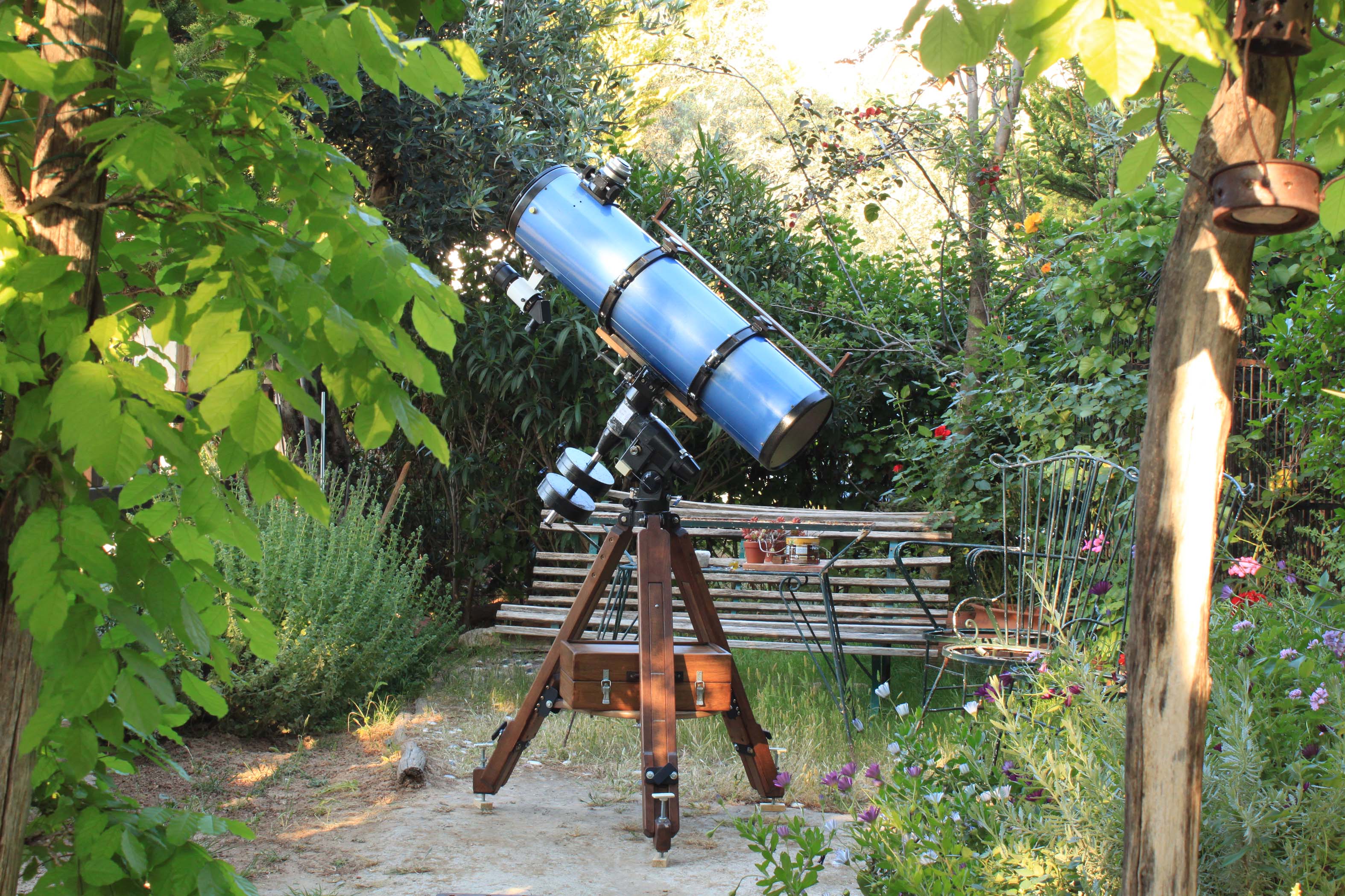

giannis60 Δημοσιεύτηκε Απρίλιος 3, 2015 Δημοσιεύτηκε Απρίλιος 3, 2015 Η EQ5 για απλή παρατήρηση με το 8ιντσο είναι πολύ καλή. Επίσης είναι αρκετά φτηνή και μπορείς, όπως κι εγώ, σιγά - σιγά αγοράζοντας μοτεράκια να την αναβαθμίσεις. Αυτό που πρέπει να κάνεις από την αρχή είναι να κόψεις και να κοντύνεις τα πόδια από το τρίποδο διότι θέλεις σκαλίτσα για να φτάσεις το προσοφθάλμιο. Εγώ έφτιαξα ξύλινο τρίποδο στα μέτρα μου. Με το ξύλινο τρίποδο αυξήθηκε θεαματικά η σταθερότητα. Δεν το περίμενα. Είναι η καλύτερη αναβάθμιση που έκανα ποτέ. Για την αστροφωτογράφιση υπάρχουν θεματάκια. Τα απλά μοτεράκια δεν επιδέχονται αυτόματη οδήγηση, και την οδήγηση πρέπει να την κάνεις μόνος. Τα ακριβά, αυτά που θα σου προτείνουν διότι έχουν και goto (Μη τα αγοράσεις) επιδέχονται αυτόματη οδήγηση. Όμως τώρα με λίγα παραπάνω λεφτά θα μπορέσεις να πάρεις κάποια πολύ καλύτερη για αστροφωτογραφία. Και συμφωνώ με τον Κώστα για την EQ6. Η EQ5 είναι περισσότερο παρατηρησιακή στήριξη. Εσύ να βγεις και να αποκριθείς παρών στο παρελθόν σου. Ρέα Γαλανάκη. Από το, Ελένη ή ο κανένας.

cost_ang Δημοσιεύτηκε Απρίλιος 3, 2015 Δημοσιεύτηκε Απρίλιος 3, 2015 Ααα οκ...νομιζα οτι και το μπλε skywatcher ειναι f/5. Ευχαριστω για την διευκρινιση
