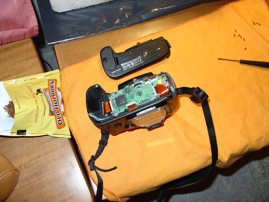

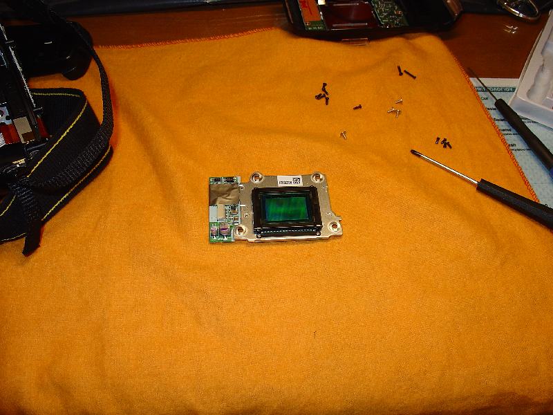

maxplanck Δημοσιεύτηκε Ιανουάριος 3, 2006 Δημοσιεύτηκε Ιανουάριος 3, 2006 Ολα πάνε καλά....Ε όχι και τόσο καλά δηλαδή!HOUSTON WE HAVE A PROBLEM!Δεν "δέχεται" τη κάρτα μνήμης.
FotisR Δημοσιεύτηκε Ιανουάριος 3, 2006 Δημοσιεύτηκε Ιανουάριος 3, 2006 Ο καπνός αριστερά είναι μέρος της διαδικασίας αφαίρεσης του IR φίλτρου??? Να ξέρω δηλαδή αν το κάπνισμα είναι απαραίτητη προυπόθεση για τη μετατροπή!!!
θέμης Δημοσιεύτηκε Ιανουάριος 4, 2006 Δημοσιεύτηκε Ιανουάριος 4, 2006 Το καπνισμα δεν ειναι απαραιτητο για την μετατροπη αλλα για το μοιρολοι που θα ακολουθηση μετα. Παντως λιγο καιρο πριν η Nikon ανακοινωσε οτι σε καποια ccd το περιβλημα ηταν προβληματικο και δεν απομονωνε το chip απο εισροες.Θα τα αλλαζε σε οποιον το ζητουσε.Δεν ξερω αν μετα την επεμβαση ανοιχτης καρδιας που κανατε στην πολυαγαπημενη Nikon γινεται να σας αλλαξουν τον αισθητηρα και ποσο θα κοστισει αλλα ειμαι σιγουρος οτι το σοκ και οι τυψεις που θα σας ακολουθουν (μη σας πω και ισα με 10 ζωες) θα ειναι μια δικαιη ποινη μετα το αποτροπαιο εγκλημα που διαπραξατε κυριε Maxplanck. Αφησατε αναπηρη μια γλυκυτατη και παντα προθυμη να σας υπηρετησει, κυρια.Εκμεταλευτηκατε την καλη της διαθεση να βγαζει φωτογραφιες σε ολες τις δυσμενεις συνθηκες και εσεις της το ξεπληρωσατε με μια τετοιου μεγεθους κακοποιηση Αισχος Ντροπη σας Πτου σας Φροντιστε να αποκαταστησετε γρηγορα την τιμη την υποληψη και την σωματικη ακεραιοτητα της λατρεμενης δεσποσυνης γιατι η κατακραυγη ολων των Nikonians θα πεσει απανω σας Οχι και τοσο φιλικα θεμης.
Γεώργιος Ταρσούδης Δημοσιεύτηκε Ιανουάριος 4, 2006 Δημοσιεύτηκε Ιανουάριος 4, 2006 Αφήστε το παιδί να δουλέψει!!! όταν θα δούμε τα αποτελέσματα σε φώτο θα γελάς τελευταίος. Χαλαρά!!! MaxplanckΎστερα που ξέρετε μπορεί να θέλει να πάρει άλλη πχ. μια EOS Φιλικά πάντα Γιώργος Ταρσούδης ΓιώργοςΑλεξ/πολη Υπό κατασκευή / προσωρινόhttp://lunarcaptures.wordpress.com/
