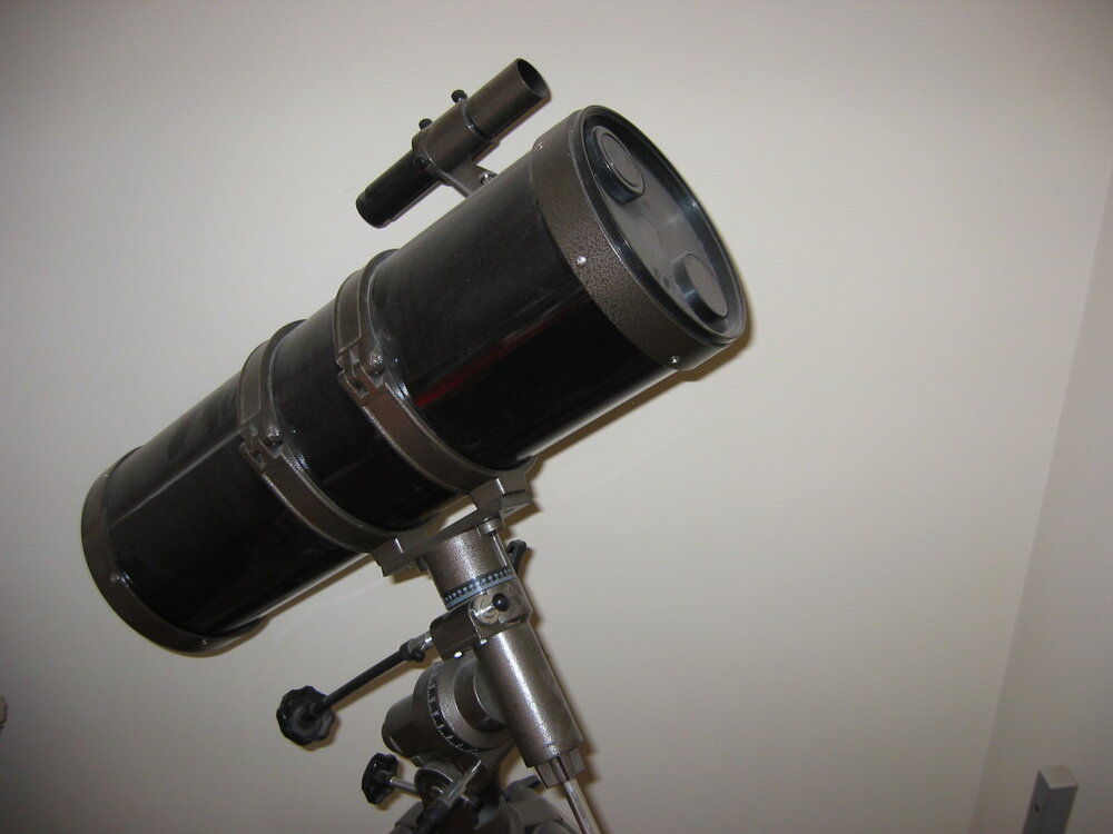

Εχω βάλει συνημμενη την φωτο!μου φαινεται καλη βάση!

Είναι μία από τις περιπτώσεις που δεν θα το πολυσκεφτόταν κανείς αν δεν ήταν η, όντως φτηνή, τιμή. Αν τα 100 ευρώ είναι ό,τι έχεις σκοπό να ξοδέψεις τότε δεν έχουμε πολλά να πούμε. Με 100 ευρώ δεν παίρνεις άλλο τηλεσκόπιο ικανού μεγέθους με στήριξη. Από την άλλη, αν οριοθετήσεις το budget σου λίγο πιο ψηλά μπορεί να βρεις κάτι πιο ποιοτικό.

Τα οπτικα πιστευω οτι δεν θα λενε και πολλα αλλα πονταρω στην βάση αν ξερεις καποιος τι ακριβώς ειναι!

Μοιάζει κάτι ανάμεσα στην EQ2 και την EQ3. Δε πας να το δοκιμάσεις, έστω και μέρα να δεις να μην έχουν κανένα σοβαρό πρόβλημα τα οπτικά και η βάση να μην έχει π.χ. τζόγο, να δουλεύουν τα slow motion και νομίζω για 100 Ευρώ δε θα τη βγάλεις άσχημα...

Συγνώμη, αλλά οποιαδήποτε ισημερινή, αν δεν είναι εντελώς της πλάκας (το δοκιμάζεις επί τόπου, χτύπα λίγο το τηλεσκόπιο καθώς βλέπεις, αρχίζει να κουνάει σαν καράβι και να μη σταματάει; ή έχει αισθητό "τζόγο" όταν πας να την κουνήσεις; ) σου δίνει πολλά περισσότερα από το να κρατάει όπως ένα dobsonian. Εντάξει δεν έχει polar scope, αλλα τουλάχιστον έχει χειριστήρια αργής κίνησης (δοκίμασέ τα πως δουλεύουν) και φαίνεται στιβαρότερη από κάτι "αστείες" που βλέπουμε σε πολύ φθηνά τηλεσκόπια. Θα του έλεγα του φίλου κι εγώ να περιμένει κάτι καλύτερο, αλλά αν είχε να διαθέσει περισσότερα χρήματα. Με αυτά τα χρήματα πρέπει νομίζω να το εξετάσει.
Λέμε "πάντα" να αποφεύγονται bird-jones κλπ, αλλά αυτό το "πάντα" σημαίνει να υπάρχει και εναλλακτική, και σε τέτοια χρήματα πολλές εναλλακτικές δεν υπάρχουν.
Πάντως πριν το βγάλει φωτογραφία ο πωλητής, δε μπορούσε να το ξεσκονίσει λιγάκι;

Ελα ντε κι εγω αυτο ελεγα!ενα ξεσκονισμα;
Θα παω να το δω!
Ευχαριστω για τις πολυ καλες συμβουλες ελεγχου της βάσης!
Με τα οπιτικα τι να τσεκαρω;

Τελικά το είδες το τηλεσκόπιο saxlina; Για τα οπτικά θα κοιτάξεις να μην έχουν εμφανή σημάδια τα κάτοπτρα, αν είναι νύχτα φυσικά μπορείς να κάνεις ένα star test, αλλιώς ακόμα και τη μέρα αν έχει κάποιο σοβαρό πρόβλημα θα το δεις προσπαθώντας να εστιάσεις σε ένα μακρινό αντικείμενο.
