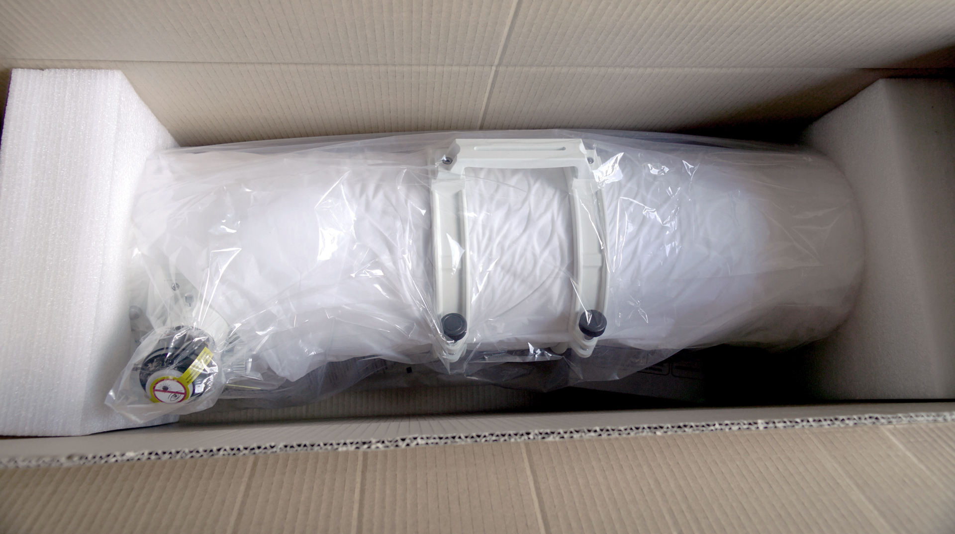

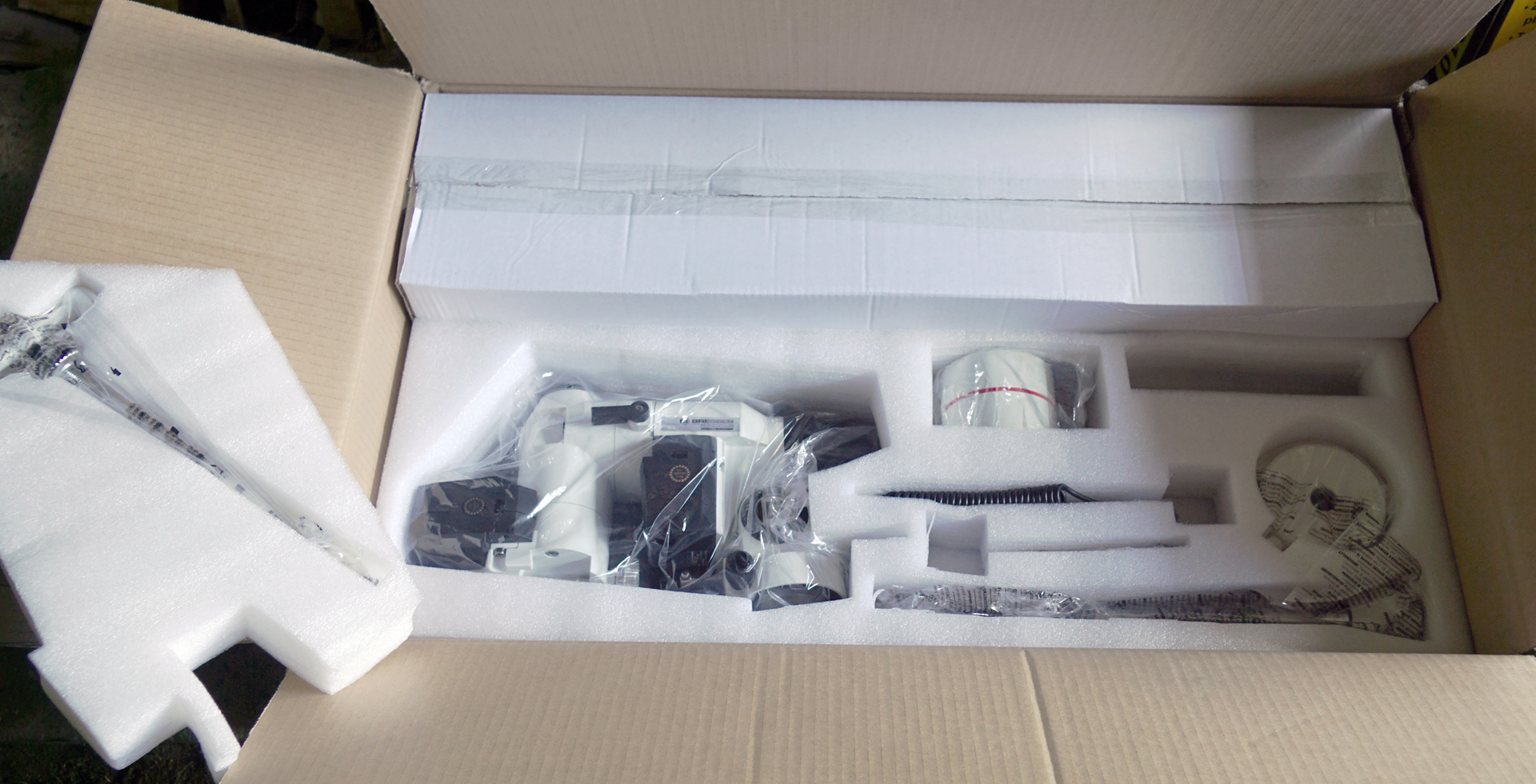

nikopol Δημοσιεύτηκε Μάιος 8, 2015 Δημοσιεύτηκε Μάιος 8, 2015 γεια σας παιδια ειμαι καινουριος στο φορουμ , πρωτο μου μηνυμα και το πρωτο μου go το τηλεσκοπιο ηρθε εχθες .Bresser Messier NT203/1000 exos 2 Go To ειναι το πρωτο μου νευτωνιο τετοιου μεγεθους αν και δεν ηταν ο σκοπος μου να παρω νευτονιο λογω βαρους ογκου θεση εστιαστη κλπ ,το πηρα καθαρα λογω εκπληκτικης τιμης !! τελος παντων το προβλημα μου ειναι το ζυγισμα του θα κανω μια μικρη παρουσιαση τις επομενες μερες μολις θα το εχω μαθει και ολοκληρωσει το στησιμο. αλλα εχθες προσπαθωντας να το ισσοροπισω οπως λεει το εγχειριδιο ηταν αδυνατο , σκεφτηκα καποιες πατεντες με αντιβαρα αλλα ειπα πρωτα να ρωτησω πριν κανω κατι λαθος γιατι ειναι και στην εγκυηση. η βοηθεια σας θα ειναι πολυτιμη. Γιωργος
