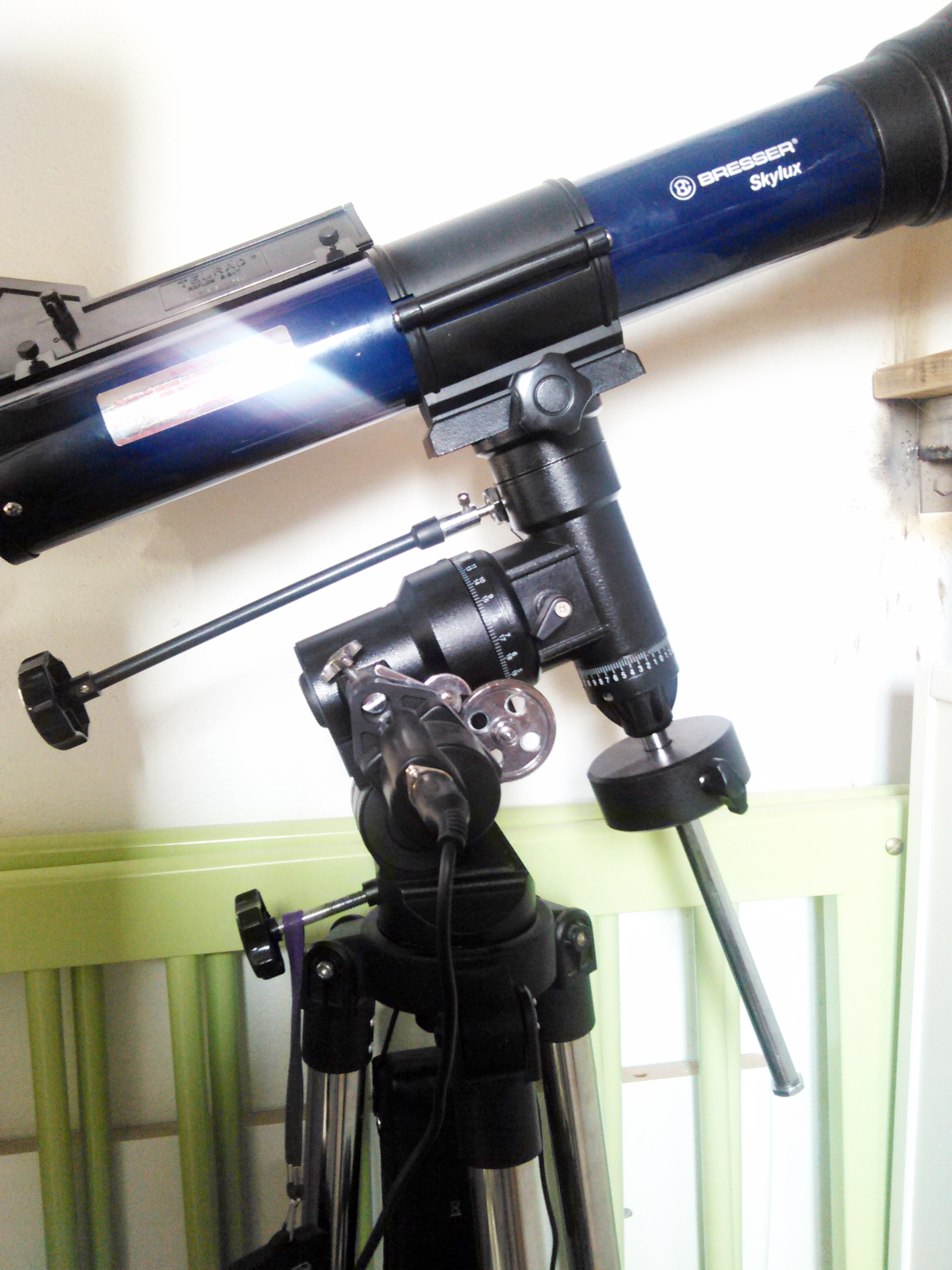

ted1977 Δημοσιεύτηκε Μάιος 10, 2015 Δημοσιεύτηκε Μάιος 10, 2015 Γεια και χαρά!. Έχω ενα τηλεσκόπιο bresser skyloux 70/700 το οποίο το είχα αγοράσει απο τα lidl συνοδευομενο απο μια ισημερινή βάση τύπου astro 3.Στην πορεία την εξόπλισα με ενα μοτέρ ορθής αναφοράς.Για οποίον θυμάται την συγκεκριμένη στήριξη η για όποιον ξέρει.Κάνει αυτή η στήριξη για αστροφωτογραφια? Το υπάρχον τηλεσκόπιο αρκεί η μπορω να προμηθευτω ενα καλύτερο εφόσον το σηκώνει η στήριξη και αν ναι ποιο προτείνεται?Ευχαριστώ εκ τον προτέρων. Αυτό που παρατηρούμε δεν είναι η ίδια η φύση, αλλά το κομμάτι της φύσης που αποκαλύπτεται στη μέθοδο έρευνας που χρησιμοποιούμε.Werner Heisenberg
giannis60 Δημοσιεύτηκε Μάιος 10, 2015 Δημοσιεύτηκε Μάιος 10, 2015 Δοκίμασε το εξής. Βγάλε το τηλεσκόπιο και βάλε μόνο την φωτογραφική μηχανή με το μοτέρ να δουλεύει. Δοκίμασε σε σκοτεινό ουρανό λήψεις 3 4 λεπτά. Λογικά θα πρέπει το πράγμα να δουλέψει. Πρόσεξε. Η φωτογραφική μηχανή επειδή είναι πιο ελαφριά από το τηλεσκόπιο το βαρίδι μπορεί να πέφτει βαρύ και να μην ζυγίζει ο άξονας της ορθής αναφοράς. Εκεί πάλεψε το λόγο με καμιά πατέντα. Μπορεί και μόνο το βάρος από το μπαστούνι να είναι αρκετό. Εσύ να βγεις και να αποκριθείς παρών στο παρελθόν σου. Ρέα Γαλανάκη. Από το, Ελένη ή ο κανένας.
ted1977 Δημοσιεύτηκε Μάιος 10, 2015 Συγγραφέας Δημοσιεύτηκε Μάιος 10, 2015 Κατάλαβα. Όντος η βαση ακολουθεί καλά εφόσον έχει γίνει καλη πολική ευθυγράμμιση. Το θέμα είναι αν μπορώ να κάνω φωτογράφιση με τηλεσκόπιο. Να φανταστεις της είχα βάλει πάνω ενα 8αρι skywatcher με αντίβαρο 8 κιλά και με καλό ζύγισμα το γύριζε. Βέβαια έτρεμε με το παραμικρό αλλά άντεχε.Θα μου άρεσε αν εβαζα ενα καλό σωλήνα και τραβουσα εικόνες πλανητικές η με νεφελώματα. Μήπως γράφω σε λάθος topic? Αυτό που παρατηρούμε δεν είναι η ίδια η φύση, αλλά το κομμάτι της φύσης που αποκαλύπτεται στη μέθοδο έρευνας που χρησιμοποιούμε.Werner Heisenberg
giannis60 Δημοσιεύτηκε Μάιος 10, 2015 Δημοσιεύτηκε Μάιος 10, 2015 Κατάλαβα. Όντος η βαση ακολουθεί καλά εφόσον έχει γίνει καλη πολική ευθυγράμμιση. Το θέμα είναι αν μπορώ να κάνω φωτογράφιση με τηλεσκόπιο. Να φανταστεις της είχα βάλει πάνω ενα 8αρι skywatcher με αντίβαρο 8 κιλά και με καλό ζύγισμα το γύριζε. Βέβαια έτρεμε με το παραμικρό αλλά άντεχε.Θα μου άρεσε αν εβαζα ενα καλό σωλήνα και τραβουσα εικόνες πλανητικές η με νεφελώματα. Μήπως γράφω σε λάθος topic? Έχεις και ένα DOB 8ιντσο. Αν ανέβασες αυτό (?!) στην στηριξούλα αυτή μην το ξανακάνεις γιατί θα την χαλάσεις!!! Απειροελάχιστα να σου στραβώσει κάποιος άξονας θα πάψει να παρακολουθεί και γενικά δεν θα λειτουργεί σωστά. Τέλος είναι ακατάλληλη γι' αυτό που σκέφτεσαι. Όμως είμαι σίγουρος ότι μπορείς να βγάλεις κάποιες φωτογραφίες σαν την παρά κάτω. Εσύ να βγεις και να αποκριθείς παρών στο παρελθόν σου. Ρέα Γαλανάκη. Από το, Ελένη ή ο κανένας.
ted1977 Δημοσιεύτηκε Μάιος 10, 2015 Συγγραφέας Δημοσιεύτηκε Μάιος 10, 2015 Πολυ καλη εικονα.Θα ακολουθησω τη συμβουλη σου.Ακόμα ακολουθεί καλά ευτυχώς. Είναι γερή κατασκευή χα χα...Το dob επ ευκερια το έχω σε synskan upgrate kit go to για dobsonians..Εκεί δεν έχω βγάλει ακόμα φώτο. Ξέρω οτι επειδή υπάρχει περιστροφή πεδίου δεν είναι για μεγάλες εκθέσεις, υπάρχει όμως κάποιος τρόπος να το διορθωσω? Και θα βγάζω όπως σε μία ισημερινή? Αυτό που παρατηρούμε δεν είναι η ίδια η φύση, αλλά το κομμάτι της φύσης που αποκαλύπτεται στη μέθοδο έρευνας που χρησιμοποιούμε.Werner Heisenberg
giannis60 Δημοσιεύτηκε Μάιος 10, 2015 Δημοσιεύτηκε Μάιος 10, 2015 Με το synskan upgrate kit go to για dobsonians μπορείς να βγάλεις την Σελήνη. (Δοκίμασε και με το διαθλαστικό στην μικρή στήριξη να δεις τι κάνει, διότι αφού άντεξε τόσο βάρος και δεν χάλασε το λίγο παραπάνω βάρος της φωτογραφικής μηχανής δεν νομίζω να δημιουργήσει πρόβλημα.)Κατά τα άλλα ασχολήσου φωτογραφίζοντας με ότι έχεις χωρίς να δώσεις ευρώ παρά πάνω, και αν θέλεις να μπεις στα βαθιά κράτα την όρεξη σου μάζευε εμπειρία (και λεφτά) για να αγοράσεις τον απαραίτητο κατάλληλο εξοπλισμό με πρώτη και καλύτερη μία ισημερινή στήριξη. Η βάση από το Dob δεν κάνει κι ας έχει goto. (Το νευτώνιο κάνει) Εσύ να βγεις και να αποκριθείς παρών στο παρελθόν σου. Ρέα Γαλανάκη. Από το, Ελένη ή ο κανένας.
