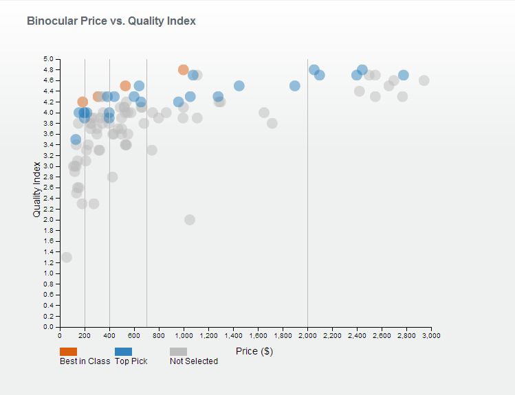

kkokkolis Δημοσιεύτηκε Ιούνιος 11, 2015 Μοιραστείτε Δημοσιεύτηκε Ιούνιος 11, 2015 Στου lidl δεν μπορώ να δω σχεδόν καθόλου. Μαυρίζει η εικόνα μόνο και μόνο επειδή τα κουνάω με τα χερια. Να πω την αλήθεια δεν κατάλαβα τι εννοείς. Μαυρίζει τι ακριβώς; Έχεις τραβήξει προς τα έξω τα παρεκτάματα ώστε τα μάτια σου να βρίσκονται στη σωστή απόσταση; Σαν black out μου ακούγεται αυτό που αντιμετωπίζεις. (Και) με τα κιάλια ισχύει ο νόμος της φθίνουσας απόδοσης. Αρχικά η αύξηση της τιμής συνοδεύεται από μεγάλη αύξηση της απόδοσης αλλά από ένα σημείο και πέρα έχουμε φαινόμενο οροφής (plateau). Αυτό φαίνεται στην καμπύλη της μεγάλης ανασκόπησης του Cornell Lab of Ornithology. Δείτε πόσο απότομα ανεβαίνει η καμπύλη μέχρι τα 200$. Από εκεί και πέρα η κλίση αλλάζει. Στα 1000$ έχουμε κορυφή και τα ακόμη ακριβότερα κιάλια (ως 3000$) δεν έχουν καλύτερη απόδοση (μπορεί όμως να διαφέρουν σε δευτερεύοντες δείκτες). Όταν χρησιμοποιώ τα κιάλια του Lidl πλέον η αντίθεση και η ποιότητα της εικόνας είναι εμφανώς κατώτερες των άλλων κιαλιών που έχω, η ποιότητα κατασκευής μέτρια, ο εστιαστής εκνευριστικός, αλλά σε καμμία περίπτωση δεν θα έλεγα πως τα κιάλια μου είναι 7.5 φορές, 25 φορές, 40 φορές και 65 φορές καλύτερα από του Lidl, όπως υποδηλώνουν οι διαφορές της τιμής τους. Βάσει αυτών και του διαγράμματος δεν θα αγόραζα τα συγκεκριμένα Celestron αλλά κάποιο κοντά στα 200 ευρώ. Χωρίς να τα έχω δοκιμάσει γνωρίζω πως δημοφιλείς επιλογές στα 150-200 με ποιότητα κατασκευής είναι τα Nikon Action EX και Pentax PW τα οποία έχουν διαφορετική φιλοσοφία. Ευρυγώνια με μέτρια απόδοση στα άκρα τα Nikon, πιο προσγειωμένο εύρος πεδίου αλλά με καλή απόδοση στα άκρα τα Pentax. Και οι δύο φιλοσοφίες έχουν οπαδούς. Οὖτιν με κικλήσκουσι My Optics Σύνδεσμος για σχόλιο Κοινή χρήση σε άλλους ιστότοπους More sharing options...
