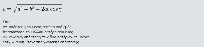

HOMO Δημοσιεύτηκε Αύγουστος 14, 2015 Δημοσιεύτηκε Αύγουστος 14, 2015 Υπάρχουν δύο τρόποι ο πιο εύκολος είναι στην εικόνα Α ο πιο δύσκολος και πιο ακριβής ο νόμος των συνημίτονων στην εικόνα Β.Περισσότερες πληροφορίες εδώ: http://www.astrovox.gr/forum/viewtopic.php?t=21461 οπότε αν η γωνιακή διάμετρος είναι 1°40 μοίρες αυτό μεταφράζεται σε 6000 arcsec άρα σύμφωνα με τον εύκολο τύπο έχουμε 6000Χ440ε.φ / 206265 = 12,8 ε.φ διάμετρο Καμιά απορία?? Ο ΣΚΥΛΟΣ ΤΩΝ ΑΣΤΡΩΝ
