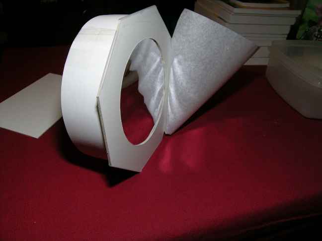

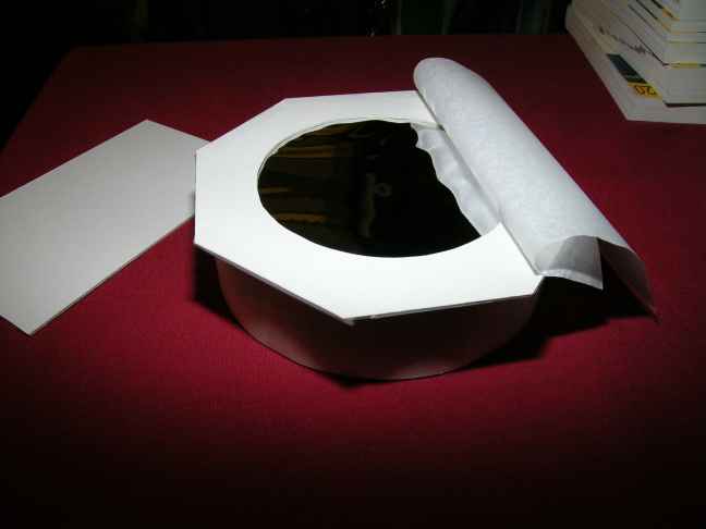

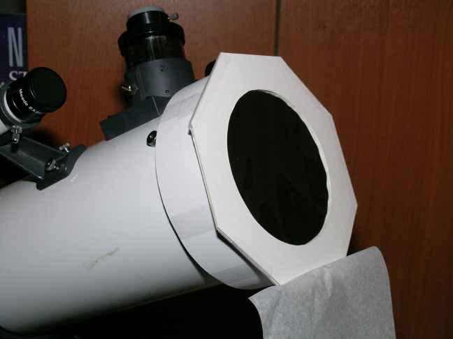

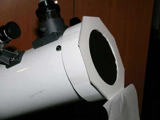

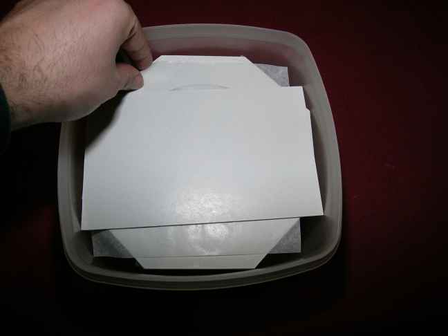

argiris Δημοσιεύτηκε Μάρτιος 15, 2006 Δημοσιεύτηκε Μάρτιος 15, 2006 Και μερικές φωτογραφίες από το δικό μου φίλτρο! Ο "νεωτερισμός" είναι οτι έκοψα την μπροστινή επιφάνεια όχι κυκλική αλλά οκτάγωνη. Ο λόγος? Μα φυσικά ταίριαζε στο τάπερ που βρήκα για να το αποθηκεύω! (με το κατάλληλο WAF, φυσικά!! ) Και όταν είναι στο τάπερ, από τις 4 γωνίτσες που λείπουν, μπορείς να το πιάσεις χωρίς να κινδυνεύεις να αγγίξεις το φίλτρο. Ελπίζω να φύγουν και αυτά τα σύννεφα, να το δοκιμάσω!! Αργύρης

θέμης Δημοσιεύτηκε Μάρτιος 17, 2006 Συγγραφέας Δημοσιεύτηκε Μάρτιος 17, 2006 Φιλε μου, οπως διαβασες στην συζητηση το φιλτρο πρεπει να ειναι χαλαρο αλλα δεν πρεπει να φυγει απο την θεση του.Αν τεντωθει , σε μεγαλη μεγενθυνση θα καταλαβεις την αλλοιωση του ειδωλου.Οποια και αν ειναι η παραλλαγη που θα κανεις να θυμασαι οτι πρεπει να ελεγχεις το φιλτρο πριν απο καθε παρατηρηση.Αργυρη πολυ καλο το βλεπω αλλα προσεξε το τροπο στερεωσης του φιλτρου.Αν καταλαβα καλα χρησιμοποιεις σελοτειπ για να στερεωσεις το φιλτρο, γνωμη μου ειναι να μην το εμπιστευσαι και πολυ.Το velcro ειναι καλυτερο.
argiris Δημοσιεύτηκε Μάρτιος 17, 2006 Δημοσιεύτηκε Μάρτιος 17, 2006 Θέμη,Το φίλτρο σωστά λές, δέν είναι τεντωμένο, απλά κάνει κάποιες κυματώσεις ακριβώς επειδή δέν είναι τεντωμένο. Τα σελοτειπ ήταν για να κρατήσουν τα φύλλα χαρτονιού που δημιούργησαν το στεφάνι μέχρι να στεγνώσει η κόλλα. Απλά δέν τα αφαίρεσα μετά. Το θέμα της ασφάλισης του φίλτρου δέν το έχω λύσει ακόμα , προς το παρόν το έχω κάνει να μπαίνει πολύ εφαρμοστά πάνω στον σωλήνα, και δέν κουνιέται. Η λύση του velcro είναι πολύ ωραία, θα βγώ στην γύρα να βρώ το Σάββατο. Αργύρης.
