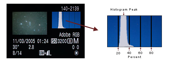

KC Δημοσιεύτηκε Νοέμβριος 26, 2015 Δημοσιεύτηκε Νοέμβριος 26, 2015 Καλησπέρα και καλώς ήρθες στον συναρπαστικό κόσμο της αστροφωτογράφησης ευρέως πεδίου. Θα ήθελα να σου επισημάνω όσον αφορά το χρόνο έκθεσης των λήψεων σου, να τον ρυθμίζεις τόσο ώστε η κορυφή του ιστογράμματος να είναι περίπου στο 1/3 ή 1/4 από αριστερά. Δες επισυναπτόμενη φώτο να καταλάβεις τι εννοώ... Κατά τα άλλα θα πρέπει πάντα να τραβάς σε RAW όπως σου είπανε οι προλαλήσαντες αλλά μπορείς και σε FIT (π.χ. κάποια προγράμματα το επιτρέπουν αυτό όπως το nebulosity) και μετά να κάνεις debayer για να πάρεις το χρώμα αφού πρώτα έχεις καλιμπράρει τα frame σου. Και κάτι τελευταίο για αστροφωτογράφηση ευρέως πεδίου με dslr ο σκοτεινός ουρανός είναι μονόδρομος. Καλή συνέχεια “The fault, dear Brutus, is not in our stars, but in ourselves, that we are underlings.” ― William Shakespeare, Julius Caesar ALBIREO OBSERVATORY Αlbireoobservatory

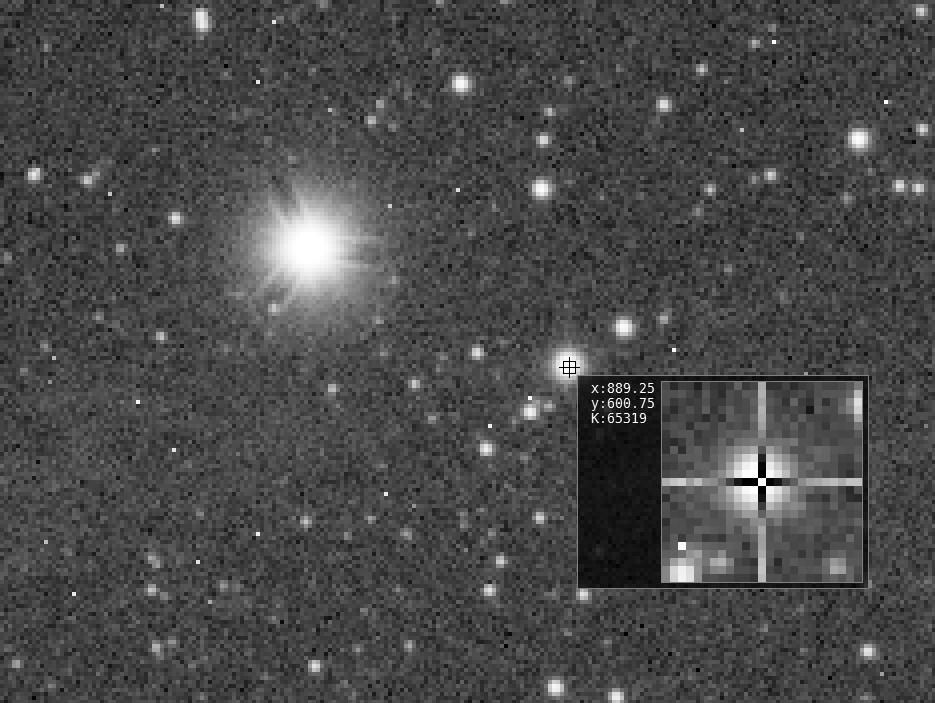

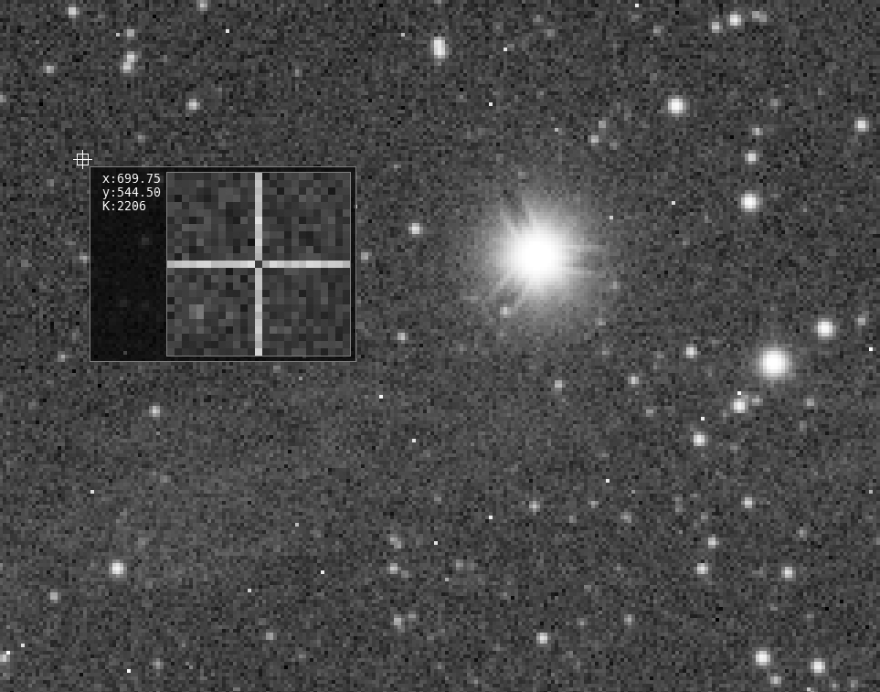

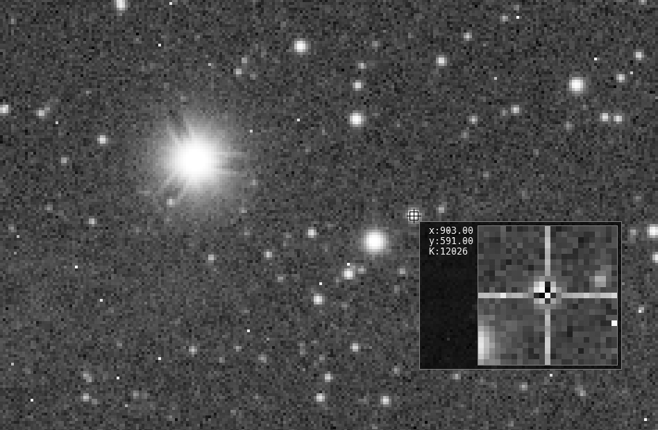

KC Δημοσιεύτηκε Δεκέμβριος 15, 2015 Δημοσιεύτηκε Δεκέμβριος 15, 2015 Καλησπέρα Όσον αφορά το θέμα με τα καμένα αστέρια θα ήθελα να πω ότι δεν υπάρχει περίπτωση να μην έχεις καμένα αστέρια στην αστροφωτογραφία σου, τουλάχιστον για τα πιο φωτεινά άστρα. Δες τη φώτο p1 που παραθέτω είναι τραβηγμένη από CCD κάμερα. Δες τα ADU στο υπόβαθρο που είναι 2206 τιμή αποδεκτή για το σύστημα μου. Για να καταλάβεις για τα ADU διάβασε εδώ http//www.albireo.gr/download/ccd_optimal_subexposure_time.pdf Μετά πάω επάνω σε ένα φωτεινό άστρο, δες φώτο p2, και διαβάζω την τιμη 65319 για το ADU, που σημαίνει ότι ο πυρήνας του άστρου είναι καμένος. Τέλος πάω επάνω σε ένα αμυδρό άστρο, δες φώτο p3, και διαβάζω την τιμη 12026 για το ADU, που σημαίνει ότι ο πυρήνας του άστρου αυτού δεν είναι καμένος. Ελπίζω να βοήθησα Καλη συνέχεια με τις αστροφωτογραφικές σου ανησυχίες ) “The fault, dear Brutus, is not in our stars, but in ourselves, that we are underlings.” ― William Shakespeare, Julius Caesar ALBIREO OBSERVATORY Αlbireoobservatory
glois Δημοσιεύτηκε Δεκέμβριος 15, 2015 Συγγραφέας Δημοσιεύτηκε Δεκέμβριος 15, 2015 Καλησπέρα και σε σένα. Σίγουρα βοήθησες και απογοήτευσες ταυτόχρονα. Αστειεύομαι για την απογοήτευση..! Οι νόμοι της φυσικής είναι αυτοί που είναι και ας μην τους ρίχνουμε φταίξιμο. Σ'ευχαριστώ πολύ. Αναμένω τον επόμενο καθαρό ουρανό για παίδεμα και γιατί όχι με μια καλή αστροφωτογραφία!
