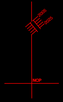

StamosP Δημοσιεύτηκε Απρίλιος 12, 2016 Δημοσιεύτηκε Απρίλιος 12, 2016 Για το σφάλμα λόγω της παλαιότητας της διόπτρας από αυτό το site ( http://www.myastroscience.com/#!polaralignment/c11nv ) χρησιμοποιώ την παρακάτω εικόνα σαν αναφορά και βάζω τον πολικό όχι ακριβώς στο κέντρο του μικρού κύκλου αλλά πρός το κέντρο, το ncp. Λαμβάνοντας υπ'οψιν οτι το site είναι του 2012 δίνω λίγο ακόμα απόσταση. Μπορεί και να ήμουν τυχερός...Στην εφαρμογή σου βλέπω ότι έχεις για επιλογή και τις παλιές synta διόπτρες, άρα ο πολικός δεν φαίνεται (στην εφαρμογή) στο κέντρο?Υπάρχει κάτι παρόμοιο για android ή για windows, το έχεις ψάξει?Βέβαια με την οδήγηση και για σχετικά μικρές εστιακές δεν νομίζω αυτά τα σφάλματα να επηρεάζουν (και δεν έχω δεί προσωπικά κάτι τέτοιο) αλλά καλό είναι να μαθαίνεις... Σταμάτης-https://www.astrobin.com/users/Stamos/

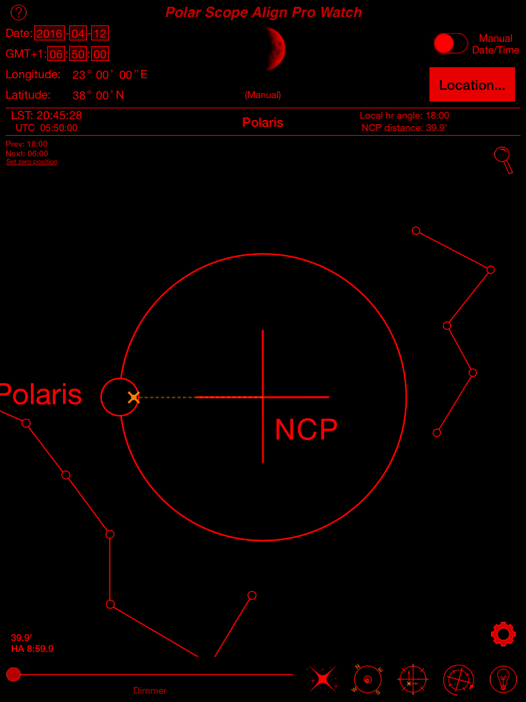

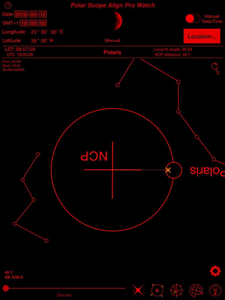

StamosP Δημοσιεύτηκε Απρίλιος 13, 2016 Δημοσιεύτηκε Απρίλιος 13, 2016 Δημήτρη νομίζω πρέπει να βρεις αυτόν τον χρόνο κάποια στιγμή και να το φτιάξεις και για android!Με το stellarium δεν έχω ασχοληθεί πέρα από το framing στόχων και τον υπολογισμό του fov, θα το δοκιμάσω.Μπορείς ακόμα να επισυνάψεις τις θέσεις και για 0600 και 1800?Murcielago650, φυσικά και μπορείς να το κάνεις και μέρα και καλύτερα κιόλας, δεν έχεις πίεση χρόνου και βλέπεις και τι κάνεις! Σταμάτης-https://www.astrobin.com/users/Stamos/
ecuador Δημοσιεύτηκε Απρίλιος 13, 2016 Δημοσιεύτηκε Απρίλιος 13, 2016 Μια ερωτηση μονο,την διαδικασια ευθυγραμμισης της διοπτρας μπορεις να την κανεις κ ημερα ετσι?με καποιον μακρινο στοχο?και να περιματιστω με τις ωρες κλπ που εχει πανω η βαση γυρω απο την διοπτρα?γτ αν περιμενω βραδυ σωθηκα απο το σκ που εχω μονο.... Όχι μόνο μπορείς, αλλά επιβάλλεται να την κάνεις ημέρα αν θες να κάνεις καλή και εύκολη δουλειά! Δημήτρη νομίζω πρέπει να βρεις αυτόν τον χρόνο κάποια στιγμή και να το φτιάξεις και για android! Το πρόβλημα είναι ότι δεν έχω ασχοληθεί ποτέ με android (ούτε είμαι fan της Java) που ανεβάζει το χρόνο που θα χρειαζόταν και επίσης έχω αυξήσει πάρα πολύ την πολυπλοκότητα της εφαρμογής (βασικά δεν έχω πει όχι σε λογικό feature request), οπότε μιλάμε για μεγάλη δουλειά αν ήθελα κάτι αντίστοιχο! Με το stellarium δεν έχω ασχοληθεί πέρα από το framing στόχων και τον υπολογισμό του fov, θα το δοκιμάσω. Όντως τo oculars είναι μάλλον το πιο χρήσιμο κομμάτι του Stellarium... Αλλά και σε υπολογισμούς θέσεων όπως του πολικού είναι χρήσιμο γιατί είναι αρκετά ακριβές. Μπορείς ακόμα να επισυνάψεις τις θέσεις και για 0600 και 1800? Είναι ανάμεσα στα δύο μέγιστα που σου έδειξα. Ουσιαστικά στις θέσεις 0600 και 1800 βλέπεις τη θέση του πολικού σήμερα σε σχέση με το κυκλάκι χωρίς την ατμοσφαιρική διάθλαση, αφού αυτή είναι κάθετη οπότε σε αυτές τις θέσεις αλλάζει λίγο το hour angle και όχι την απόσταση από το κέντρο. Το Stellarium και το Polar Scope align υπολογίζουν τη διάθλαση μέσα στο hour angle (το PolarFinder κλπ δεν το κάνουν το οποίο δεν είναι καλό για τους κάτοικους π.χ. της Florida - αντιθέτως στη Φλώρινα είναι κάπως λιγότερο το πρόβλιμα). Astro Blog Delta & Polar Scope Align for iOShttp://astro.ecuadors.net Violence is the last refuge of the incompetent.

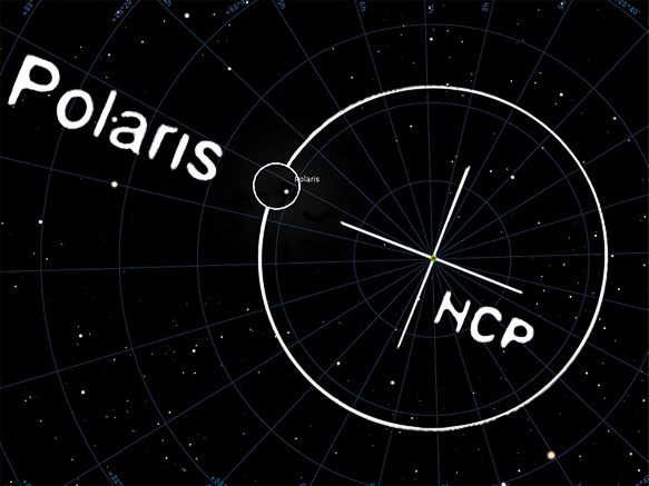

giannis60 Δημοσιεύτηκε Απρίλιος 13, 2016 Δημοσιεύτηκε Απρίλιος 13, 2016 Το μεγαλύτερο πρόβλημα για μία πολική ευθυγράμμιση με την πολική διόπτρα δεν είναι αυτή καθεαυτή η διόπτρα. (Απαραίτητη προϋπόθεση είναι να είναι άψογα κεντραρισμένη). Το μεγάλο πρόβλημα και το βάσανο είναι ο πολικός αστέρας!!!!Διότι ο πολικός αστέρας αλλάζει με καταιγιστικούς ρυθμούς την Ορθή Αναφορά του!!!Και εμάς αυτό ακριβώς μας ενδιαφέρει όταν κάνουμε πολική ευθυγράμμιση. Διότι αν έχω ένα κατάλογο που να λέει ότι την τάδε ημερομηνία και ώρα αυτή είναι η θέση του μέσα στον ημερήσιο κύκλο του, αυτό ισχύει για την ημερομηνία που εκδόθηκε ο κατάλογος κι όχι για σήμερα. Τι εννοώ. Στο HNSKY του Han Kleijn, έχει την ορθή αναφορά του πολικού όπως την κατέγραψε η διαστημοσυσκευή Ύπαρχος το 2000. Η ΟΑ λοιπόν αναφορά του πολικού που καταγράφτηκε το 2000 είναι: α= 2 ώρες, 31 λεπτά, και 43,7 δευτερόλεπτα. Τώρα που γράφονται αυτές οι γραμμές υπολογίζεται ότι είναι: 2 ώρες, 51 λεπτά, 52,3 δευτερόλεπτα!!!! Αυτό σημαίνει ότι ο πολικός σε 16 χρόνια μεταφέρθηκε ανατολικά κατά 20 λεπτά και 8,4 δευτερόλεπτα!!! Ή αλλιώς μετακινήθηκε το κυκλάκι που πρέπει να βάζουμε τον πολικό κατά 5,21 μοίρες!!!!!!!!!!!!!Αν μία τέτοια μετακίνηση γινότανε στην εκλειπτική, θα νομίζαμε ότι θα επρόκειτο για πλανήτη, κι όχι άστρο. Ενδεικτικά σας γράφω την ΟΑ του β μικρής άρκτου το 2000. ΟΑ β= 14:50΄:42,4΄΄Και σήμερα ΟΑ β = 14:50’:40,6΄΄ (2 δευτερόλεπτα διαφορά)Επομένως πρέπει σε ετήσια βάση να ενημερώνεται ο κατάλογος που μας λέει ότι την τάδε ημερομηνία κι ώρα ο πολικός είναι εκεί. (5 μοίρες φάλτσο το κυκλάκι του πολικού είναι στην ουσία η διάμετρος του στον ημερήσιο κύκλο του πολικού.) Βεβαίως έχει μικρύνει κι ημερήσιος κύκλος του πολικού αλλά αυτό είναι αμελητέα ποσότητα μπροστά στην μετατόπιση του πολικού συμφώνα με την ώρα ή τα άλλα άστρα του ουρανού. Εσύ να βγεις και να αποκριθείς παρών στο παρελθόν σου. Ρέα Γαλανάκη. Από το, Ελένη ή ο κανένας.
ecuador Δημοσιεύτηκε Απρίλιος 13, 2016 Δημοσιεύτηκε Απρίλιος 13, 2016 Γιάννη επειδή η ορθή αναφορά μετράει γωνία δε μπορείς να το σκεφτείς απ' ευθείας ως μετατόπιση χωρίς να λάβεις υπόψη σου την απόκλιση. Δηλαδή οι 5 μοίρες για απόκλιση τόσο κοντά στον πόλο μεταφράζονται σε μικρή μετατόπιση. Ουσιαστικα ο πολικός αστέρας δε διαφέρει από τα υπόλοιπα άστρα, δηλαδή ο λόγος της "μετακίνησης" είναι η μετάπτωση του άξονα της γης και όχι ότι κόβει βόλτες ο αστέρας συγκεκριμένα. Και φυσικά δεν υπάρχει λόγος να ψάχνουμε καταλόγους, αν χρησιμοποιήσουμε πρόγραμμα για την πολική ευθυγράμμιση (από απλό πλανητάριο όπως το Stellarium μέχρι εξειδικευμένο για πολική εθυγράμμιση), η αλλαγή της ΟΑ υπολογίζεται αυτόματα, δηλαδή το πόσο να στρέψουμε τη διόπτρα μας το δίνει η εφαρμογή, οπότε το μόνο που διορθώνουμε "οπτικά" για τις διόπτρες του είδους που συζητάμε είναι η μετακίνηση προς το κέντρο.Θα το καταλάβεις καλύτερα αν το δεις σε καρτεσιανές συντεταγμένες όπου φαίνεται πως η κίνηση προς τον πόλο είναι παρόμοια και μάλιστα ελαφρώς μεγαλύτερη από την κάθετη κίνηση. Φαίνεται ωραία στη διόπτρα της Vixen: Astro Blog Delta & Polar Scope Align for iOShttp://astro.ecuadors.net Violence is the last refuge of the incompetent.
StamosP Δημοσιεύτηκε Απρίλιος 14, 2016 Δημοσιεύτηκε Απρίλιος 14, 2016 Οκ Δημήτρη, αυτό ήθελα να δω, την απόσταση από το κέντρο χωρίς τη διάθλαση.Θα δοκιμάσω τον τρόπο με την ωρική γωνία από το stellarium (αντί για ημερομηνία-ώρα που χρησιμοποιώ με τους κύκλους μέχρι τώρα) και με τη διόρθωση προς το κέντρο θα δω τι ακρίβεια θα πετύχω.Άντε να δούμε πότε θα βρούμε χρόνο και πότε θα κάνει κανένα φυσιολογικό καιρό σε σκ... Σταμάτης-https://www.astrobin.com/users/Stamos/
