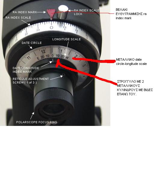

murcielago650 Δημοσιεύτηκε Απρίλιος 24, 2016 Συγγραφέας Δημοσιεύτηκε Απρίλιος 24, 2016 Νομιζω οτι δεν προκειται να τα καταφερω ποτε...Προσπαθω εδω και καποια ωρα να ευθυγραμμισω την πολικη διοπτρα με την βαση κ απλα δεν γινεται.Αν εχω λιγο ξεσφιγμενο το εξω εξω τμημα της διοπτρας για να μπορω να βλεπω καθαρα τον στοχο μου(η κεραια στο απεναντι βουνο)τοτε καθε φορα που ακουμπαω τις βιδες παιζει ολο μαζι κ παει οπου να ναι ο στοχος.Πολλες φορες επισης οποια βιδα και να σφιξω η να ξεσφιξω δεν αλλαζει τπτ στην διοπτρα.δλδ ο στοχος παραμενει στο ιδιο σημειο.Και οταν ειναι σφιγμενο και το τελευταιο τμημα της διοπτρας δλδ τι σημειο που κανει focus τοτε παλι δεν αλλαζει τπτ οταν βιδωνω ξεβιδωνω τις βιδες.Τελος ενω με τον αξονα ra στην αρχικη θεση εχω κεντραρει τον στοχο μου,γυριζοντας τον κατα 180 μοιρες ο στοχος αυτος απομακρυνεται παρα πολυ!!!!σκεφτειτε περιπου 3 φορες την ακτινα του κυκλου του πολικου αστερα πιο μακρια απο το κεντρο!!!πως ειναι δυνατον κατι τετοιο????? Γτ απλα να μην ειναι ευθυγραμμισμενο απο την αρχη και να μενει ετσι αυτο κομματι της βασης?????? Celestron C11 280/2800 - Skywatcher Black Diamond 200/1000 dsfSkywatcher neq6 pro go-toAsi 224mcGuiding 9*50 celestron finderTelevue Powermate 2.5xNikon D7200 - Canon 600d mod
murcielago650 Δημοσιεύτηκε Απρίλιος 24, 2016 Συγγραφέας Δημοσιεύτηκε Απρίλιος 24, 2016 Ειχα κανει χαζομαρα εγω....ο ανιδεος πρωταρης.... η προσπαθεια συνεχιζεται.... Celestron C11 280/2800 - Skywatcher Black Diamond 200/1000 dsfSkywatcher neq6 pro go-toAsi 224mcGuiding 9*50 celestron finderTelevue Powermate 2.5xNikon D7200 - Canon 600d mod
StamosP Δημοσιεύτηκε Απρίλιος 24, 2016 Δημοσιεύτηκε Απρίλιος 24, 2016 Για να ευθυγραμμίσεις πρέπει να είναι σφιγμένη στη θέση της η διόπτρα και να παίξεις μόνο με τις αλλενόβιδες.Η εστίαση δεν παίζει κανένα ρόλο.Η λογική είναι ίδια με του collimation, ξεσφίγγεις ελάχιστα τη μία και σγίγγεις τις άλλες, μπορεί να χρειαστεί να επαναλάβεις πολλές φορές προσπαθώντας κάθε φορά να αποκλίνει λιγότερο από το στόχο σου οταν περιστρέφεις 180 μοίρες τον ra.Λογικά δεν ήταν έτσι από την αρχή αλλά το πολυπασπάτεψες! Η heq5 μου αγορασμένη καινούρια είχε μια μικρή απόκλιση και σε μισή ωρίτσα την έκανα να έχει ελάχιστη.Όταν καταλάβεις τη λογική θα το κάνεις σε ένα τέταρτο με κλειστά μάτια. Δές και το θετικό, θα μάθεις ευθυγράμμιση διόπτρας, θα γίνεις ειδικός! Edit: Φιλική συμβουλή, όπως σε όλα τα πράγματα πρώτα σιγουρευόμαστε ότι έχουμε καταλάβει απόλυτα τι πρέπει να κάνουμε και μετά πειράζουμε! Σταμάτης-https://www.astrobin.com/users/Stamos/
murcielago650 Δημοσιεύτηκε Απρίλιος 24, 2016 Συγγραφέας Δημοσιεύτηκε Απρίλιος 24, 2016 Για να ευθυγραμμίσεις πρέπει να είναι σφιγμένη στη θέση της η διόπτρα και να παίξεις μόνο με τις αλλενόβιδες.Η εστίαση δεν παίζει κανένα ρόλο.Η λογική είναι ίδια με του collimation, ξεσφίγγεις ελάχιστα τη μία και σγίγγεις τις άλλες, μπορεί να χρειαστεί να επαναλάβεις πολλές φορές προσπαθώντας κάθε φορά να αποκλίνει λιγότερο από το στόχο σου οταν περιστρέφεις 180 μοίρες τον ra.Λογικά δεν ήταν έτσι από την αρχή αλλά το πολυπασπάτεψες! Η heq5 μου αγορασμένη καινούρια είχε μια μικρή απόκλιση και σε μισή ωρίτσα την έκανα να έχει ελάχιστη.Όταν καταλάβεις τη λογική θα το κάνεις σε ένα τέταρτο με κλειστά μάτια. Δές και το θετικό, θα μάθεις ευθυγράμμιση διόπτρας, θα γίνεις ειδικός! Edit: Φιλική συμβουλή, όπως σε όλα τα πράγματα πρώτα σιγουρευόμαστε ότι έχουμε καταλάβει απόλυτα τι πρέπει να κάνουμε και μετά πειράζουμε! Χρειαατηκε να την κανω κομματια ενα προς ενα την διοπτρα για να καταλαβω επειτα τι κανει τι και τι ακριβως σφιγκω-ξεσφιγκω με το αλενακι.Τελικα τα καταφερα,πλεον γυριζοντας κατα 180 μοιρες τον αξονα ra ισα που αλλαζει θεση ο στοχος που επιλεγω,οποτε καλα ειναι.ειναι αναιπαισθητο οποτε δεν το πειραζω γτ τοσο μικρη διαφορα μονο χειροτερα θα το εκανα.το βραδυ θα δοκιμασω και με τον πολικο αστερα να τον βαλω στην ωρα που πρεπει.ελπιζω να μην εχω αλλη ταλαιπωρια... Ναι το πολυπασπατεψα,και μαλιστα καποια βιδα επεσε και μεσα καποια στιγμη που σημαινε οτι αυτο το μικρο που ευθυγραμμιζεις με τις βιδες ειχε βγει απο τη θεση του,γιαυτο εσφιγκα και δεν γινοταν τπτ...τα ξεβιδωσα ολα και ετσι εβγαλα ακρη... Celestron C11 280/2800 - Skywatcher Black Diamond 200/1000 dsfSkywatcher neq6 pro go-toAsi 224mcGuiding 9*50 celestron finderTelevue Powermate 2.5xNikon D7200 - Canon 600d mod
Magicstar Δημοσιεύτηκε Απρίλιος 24, 2016 Δημοσιεύτηκε Απρίλιος 24, 2016 Εγω αναγκαστικα τα εβγαλα τελειως, διοτι με το σφιξε ξεσφιξε στα αλενακια βρωμισε η διοπτρα με τρίμματα μπογιας. Αλλα σχετικα αν καταλαβεις πως δουλευει το πραγμα ειναι ευκολο. Εγω το βραδυ παιδευτηκα με τον πολικο, αλλα το απογευματακι με μια μακρινη κεραια στο βουνο το εκανα σε 5 λεπτα. SkyWatcher Esprit 100ED PRO TripletASI183MM-C Pro | Canon EOS 100DZWO EFW 8x1,25'' w/ Baader LRGB HOSZWO OAG w/ ASI290MM MiniSkyWatcher EQ6-R PRO w/ EQMODPegasusAstro Pocket PowerboxIntel Compute Stick

murcielago650 Δημοσιεύτηκε Απρίλιος 25, 2016 Συγγραφέας Δημοσιεύτηκε Απρίλιος 25, 2016 Το θεμα ειναι να καταλαβεις τι κανεις σφιγκοντας-ξεσφιγκοντας τις βιδες.Για να το καταλαβεις η πρεπει να το λυσεις ολοκληρο η θα πρεπει να στο εξηγησει καποιος αναλυτικα.Ε αναγκαστηκα εκανα το 1ο απο αυτα....Δεν ειναι δυσκολο,εχει ενα παιδεμα βεβαια να βρεις ακριβως το σημειο που κεντραρει αλλα οκ ειναι εφικτο...Το collimation πχ μου φαινεται(ακομα)πολυ πιο δυσκολη διαδικασια...γτ ισως δεν εχω καταλαβει τι κανει τι.εχω διαβασει ποσους οδηγους αλλα η αληθεια ειναι οτι κανενας οπως και με το Polar scope δεν τα εξηγει αναλυτικα ωστε ενας ενττελως αρχαριος να καταλαβει τι γινεται.Πολλα πραγματα τα παιρνουν οτι τα ξερουν ολοι η οτι ισως δεν παιζουν ρολο,αλλα σε τοσο μικρες λεπτομερεις χιλιοστων ολα παιζουν ρολο....τελως παντων.... Το βραδυ παντως αν και δεν ειχε καλο καιρο,φυσαγε παρα πολυ,το δοκιμασα λιγο,κατα τις 21.30 που κοιταξα επρεπε να βαλω τον πολικο αστερα στις 2.20 περιπου,το εκανα και εβγαλα μια 5λεπτη ληψη με την canon 550d μου το m51,πριν βγει το φεγγαρι και αν εξαιρεσουμε καποιες μικρο δονησεις απο το κουνημα του σωληνα λογω αερα,δεν υπηρχε star trail οποτε κατι καταφερα.... Ελπιζω το πασχα ο καιρος να μας κανει τη χαρη να απολαυσουμε μερικα βραδια την αδεια μας.... Celestron C11 280/2800 - Skywatcher Black Diamond 200/1000 dsfSkywatcher neq6 pro go-toAsi 224mcGuiding 9*50 celestron finderTelevue Powermate 2.5xNikon D7200 - Canon 600d mod
ecuador Δημοσιεύτηκε Απρίλιος 25, 2016 Δημοσιεύτηκε Απρίλιος 25, 2016 Βασικά είναι λίγο δύσκολα στην περιγραφή. Για το collimation παράδειγμα τα σχήματα βγαίνουν κάπως περίπλοκα αφού ουσιαστικά δείχνουν καθρέφτες και ανακλάσεις κλπ, οπότε αρχικά λογικό είναι να μπερδευτείς. Η διαδικασίες όμως όλες αυτές είναι τελικά αρκετά απλές αν στις δείξει κάποιος μια φορά, οπότε αν έχεις τη δυνατότητα να βρεθείς με κάποιον, θα γλιτώσεις αρκετό χρόνο.Έδωσα ένα SCT σε ισημερινή πριν μερικούς μήνες και ήταν εντελώς αρχάριος, οπότε έκατσα μαζί του μιάμιση ώρα και του τα έδειξα όλα, από τη βάση μέχρι collimation οπότε έφυγε έτοιμοπόλεμος και γλίτωσε αρκετές ώρες αγωνίας (που στην Αγγλία μεταφράζονται σε εβδομάδες ή μήνες..). Βέβαια οι Άγγλοι κατά μέσο όρο δεν είναι και πρώτα σπίρτα, οπότε υπάρχει μεγαλύτερη ανάγκη βοήθειας, αλλά και πάλι αυτά τα θέματα χρήσης είναι δύσκολο να περιγραφούν καλά... Astro Blog Delta & Polar Scope Align for iOShttp://astro.ecuadors.net Violence is the last refuge of the incompetent.
