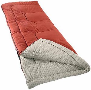

kkokkolis Δημοσιεύτηκε Μάιος 9, 2016 Μοιραστείτε Δημοσιεύτηκε Μάιος 9, 2016 Ένας παραλληλόγραμμος υπνόσακος κοστίζει περί τα 20 ευρώ και περιβάλει με άνεση τον σωλήνα των 8", αρκεί να αφαιρεθεί ο ερευνητής. Αυτό έχω στο δικό μου 8". Οὖτιν με κικλήσκουσι My Optics Σύνδεσμος για σχόλιο Κοινή χρήση σε άλλους ιστότοπους More sharing options...

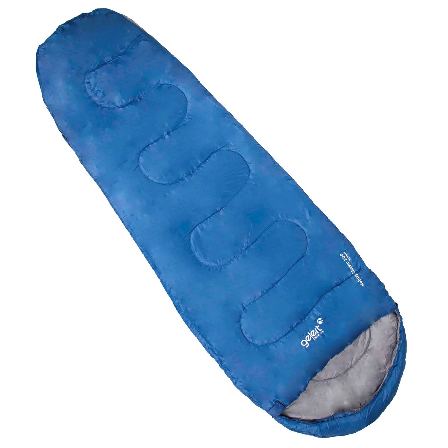

ted1977 Δημοσιεύτηκε Μάιος 9, 2016 Μοιραστείτε Δημοσιεύτηκε Μάιος 9, 2016 Νομίζω ότι ένα σχετικά φθηνό sleeping bag είναι ιδανικό για τα DOB μας. Εάν του ράψεις και δύο ιμάντες για χειρολαβές τότε γίνεται ισοδύναμο με τα σχετικά του εμπορίου.Και ρίχνεις και κανα υπνάκο ε?!!!Υπ'όψην υπάρχουν παιδικά sleeping bag που χωράνε το συγκεκριμένο DOB ακριβός. Αυτό που παρατηρούμε δεν είναι η ίδια η φύση, αλλά το κομμάτι της φύσης που αποκαλύπτεται στη μέθοδο έρευνας που χρησιμοποιούμε.Werner Heisenberg Σύνδεσμος για σχόλιο Κοινή χρήση σε άλλους ιστότοπους More sharing options...
