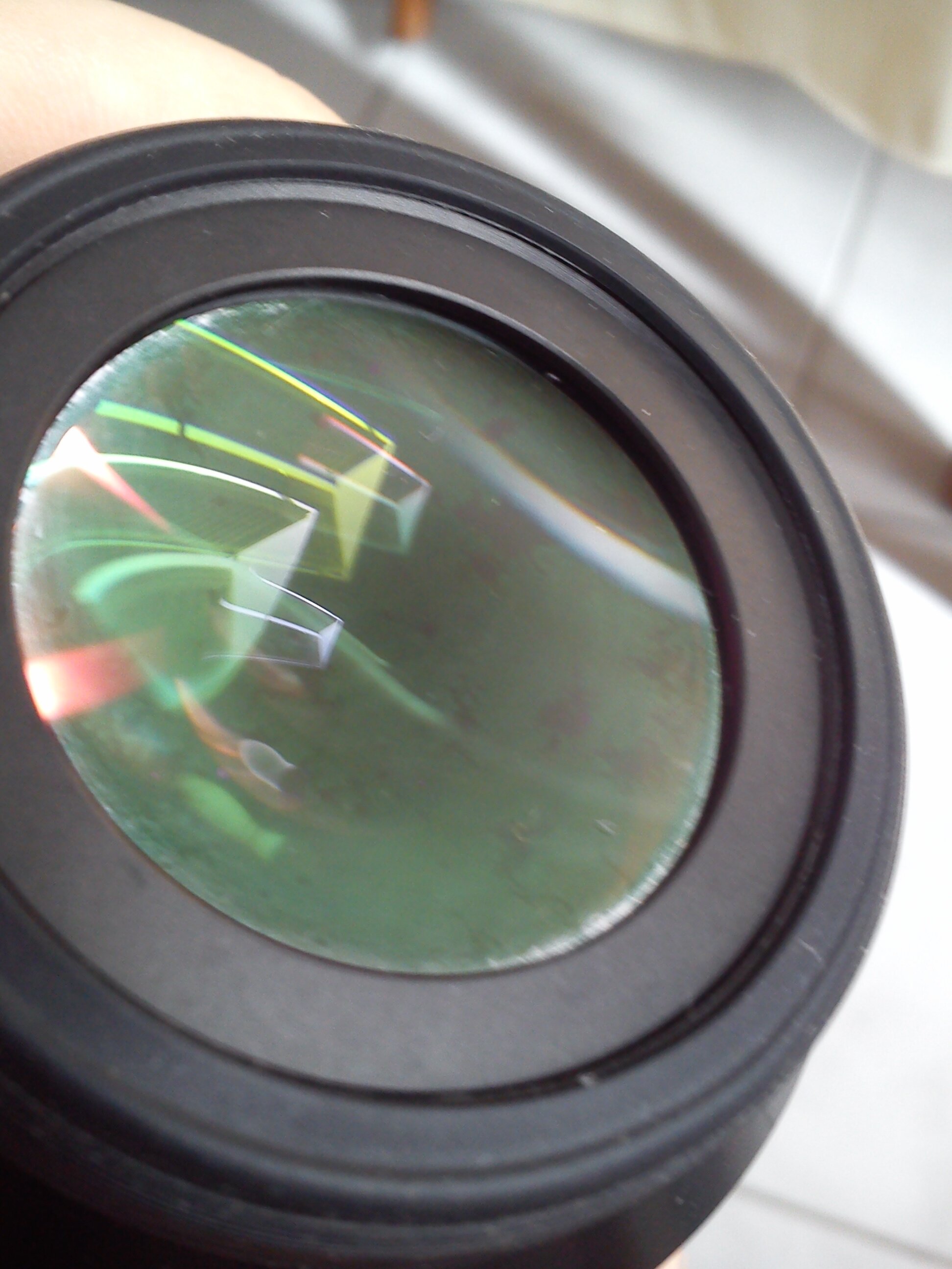

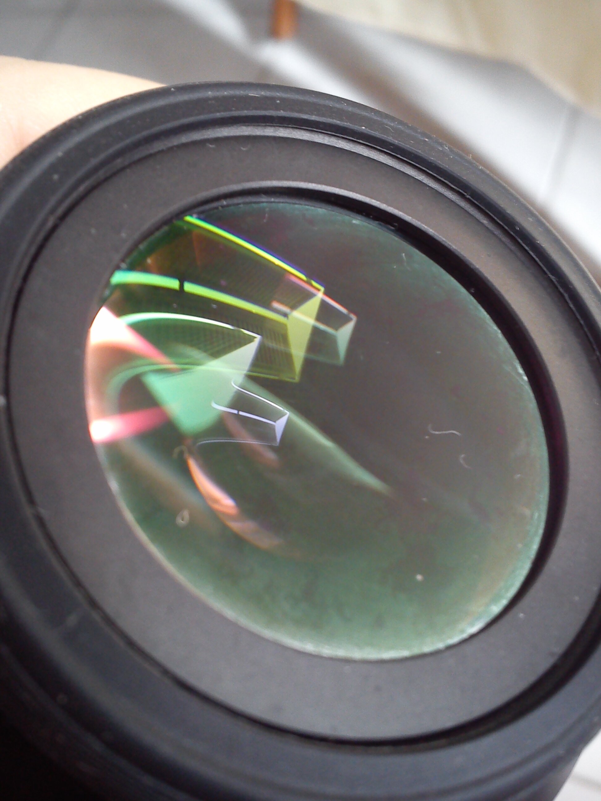

gregohks Δημοσιεύτηκε Ιούνιος 17, 2016 Δημοσιεύτηκε Ιούνιος 17, 2016 Καλησπέρα στην άστροκοινότητα. Είπα να κάνω μια συντήρηση στους φακούς μου και να καθαρίσω τυχόν λιπαρότητες,σκόνες κτλπ. Ώσπου ήρθε και η σειρά του Nagler. Πέρα από αρκετή επιφανειακή βρωμιά παρατήρησα και κάτι περίεργες κηλίδες οι οποίες μετά το καθάρισμα δεν έφυγαν. Υποψιάζομαι μύκητες. Αλλα θα ήθελα και την γνώμη της κοινότητας. Αν είναι,πώς το αντιμετωπίζουμε;παραθέτω φωτογραφίες.

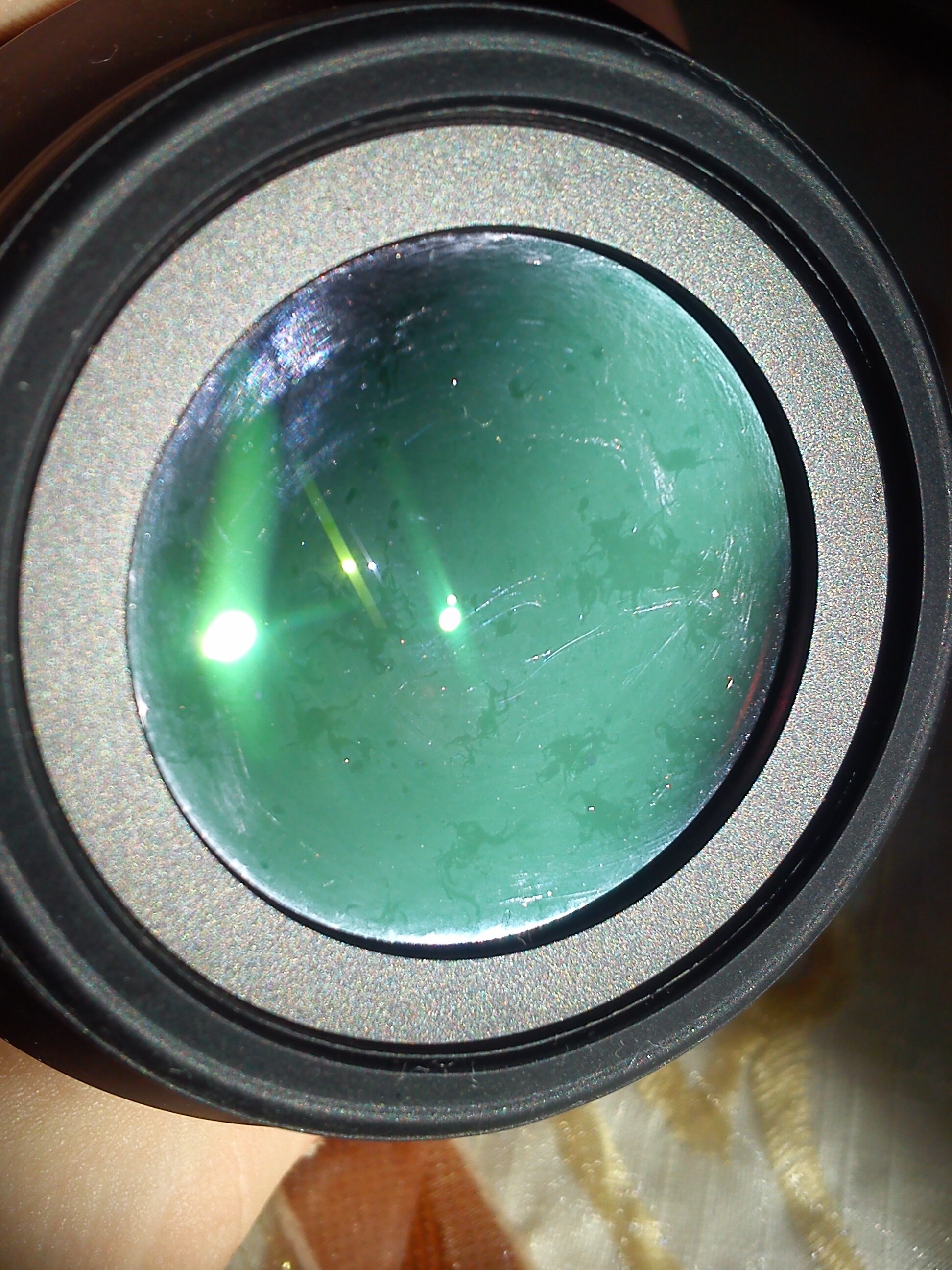

gregohks Δημοσιεύτηκε Ιούνιος 17, 2016 Συγγραφέας Δημοσιεύτηκε Ιούνιος 17, 2016 Επισυνάπτω άλλη μια στην οποία φαίνονται ακόμα καλύτερα οι ύποπτες κηλίδες
vasilas432 Δημοσιεύτηκε Ιούνιος 17, 2016 Δημοσιεύτηκε Ιούνιος 17, 2016 Αν είναι απο μέσα μάλλον είναι μύκητας. Τα προσοφθάλμια της ΤV ξεβιδώνουν (είχα ξεβιδώσει παλιότερα έναν Ethos 13 ο οποίος είχε μέσα μια τρίχα). Βέβαια ξεβιδώνουν σε ζώνες. Αν έχεις πρόσβαση σε αυτό το σημείο είσαι τυχερός. Αυτό που θα κάνεις είναι με βαμβάκι ή μεταξένιο πανί για οπτικά και Baader καθαριστικό φακων, να κάνεις πολύ απαλό μασαζ. Προσοχή μην πιέσεις ή μην τρίβεις παρατεταμένα γιατί θα μείνουν οι επιστρώσεις πάνω στο πανάκι. Manousos Special 24.4" f/3.2 Truss Dobsonian
kkokkolis Δημοσιεύτηκε Ιούνιος 17, 2016 Δημοσιεύτηκε Ιούνιος 17, 2016 Μοιάζουν με αποτύπωμα από υφές μυκήτων. Έκανες παρατηρήσεις κοντά στη λίμνη; Τον έβαζες μετά μέσα στη βαλίτσα αμέσως ή τον άφηνες να στεγνώσει; Οὖτιν με κικλήσκουσι My Optics
gregohks Δημοσιεύτηκε Ιούνιος 17, 2016 Συγγραφέας Δημοσιεύτηκε Ιούνιος 17, 2016 Κωστα δεν εχω κανει παρατηρηση στα Γιαννενα. Τους φακους παντα τους αφηνα να στεγνωσουν με ανοικτα καπακια πανω σε τραπεζι. Ισως το πιο σημαντικο: εχει επιπτωση στην παρατηρηση; Και μηπως υπαρχει τροπος να γλυτωσω το επιφοβο ξεβιδωμα;Ισως με UV λαμπα?
vasilas432 Δημοσιεύτηκε Ιούνιος 17, 2016 Δημοσιεύτηκε Ιούνιος 17, 2016 Κωστα δεν εχω κανει παρατηρηση στα Γιαννενα. Τους φακους παντα τους αφηνα να στεγνωσουν με ανοικτα καπακια πανω σε τραπεζι. Ισως το πιο σημαντικο: εχει επιπτωση στην παρατηρηση; Και μηπως υπαρχει τροπος να γλυτωσω το επιφοβο ξεβιδωμα;Ισως με UV λαμπα?Δεν ξέρω για UV αλλά αν το αφήσεις θα εξαπλωθεί κι άλλο. Manousos Special 24.4" f/3.2 Truss Dobsonian
giorgosgr Δημοσιεύτηκε Ιούνιος 17, 2016 Δημοσιεύτηκε Ιούνιος 17, 2016 Αν είναι μύκητας ο προσοφθάλμιος είναι τελειωμένος δυστυχώς. Δοκίμασε ό,τι μπορείς αλλά μακριά από τον υπόλοιπο εξοπλισμό σου... Προσωπικά δεν θα τον ξαναχρησιμοποιούσα ποτέ προσοφθαλμιο με μύκητες. Ίσως ακόμα και να τον πέταγα. Τον είχες αγοράσει μεταχειρισμένο από ΗΠΑ μήπως; Το φαινόμενο με μύκητες σε οπτικές επιφάνειες είναι πιο διαδεδομένο εκεί. Facebook Giorgos'' videoastronomy page https://www.facebook.com/videoastronomy/
kkokkolis Δημοσιεύτηκε Ιούνιος 21, 2016 Δημοσιεύτηκε Ιούνιος 21, 2016 Βλέπω με συμπάθεια το πρόβλημα καθώς ο φακός αυτός είναι υψηλού κόστους αλλά και αξίας. Δυστυχώς δεν μπορώ να βοηθήσω περαιτέρω αλλά θα ήθελα να μάθω τι έγινε τελικά. Μάλιστα, δεν χάνεις τίποτε να ρωτήσεις την TV. Είναι απολύτως ικανοί να το καθαρίσουν και να βάλουν νέες επιστρώσεις, ή να αντικαταστήσουν τα μολυσμένα στοιχεία, αλλά δεν γνωρίζω εάν το κόστος της επισκευής θα συμφέρει. Δεν χάνεις τίποτε να ρωτήσεις πάντως. Οὖτιν με κικλήσκουσι My Optics
gregohks Δημοσιεύτηκε Ιούνιος 21, 2016 Συγγραφέας Δημοσιεύτηκε Ιούνιος 21, 2016 Κώστα ευχαριστώ για το ενδιαφέρον,αρχικά. Να πω πως ρώτησα και την αμερικάνικη αστρονομική κοινότητα στο CN, και ολοι είπαν πως δεν επρόκειτο για μύκητες αλλά για λιπαρότητα και βρωμιές από την χρήση. Μάλιστα μου είπαν πως δεν υπάρχει περίπτωση το Residual Oil Remover να μην το καθαρίσει.Προμηθεύτηκα τελικώς το υγρό της Baader καθώς αυτό το ROR δεν το βρήκα στο εμπόριο τουλάχιστον Ευρώπη (αν και μπορείς να το κατασκευάσεις μόνος σου,έχουν αναρτήσει τα συστατικά του ROR και τις αντίστοιχες αναλογίες). Περιμένω να μου έρθει αύριο μεθαύριο και από το ΣΚ θα ενημερώσω πως πήγε. Εάν ούτε και τότε καθαρίσει τότε θα απευθυνθώ στην TV,αν και δεν γνωρίζω τι μπορεί να γίνει αναφορικά με τα capital controls.
kkokkolis Δημοσιεύτηκε Ιούνιος 21, 2016 Δημοσιεύτηκε Ιούνιος 21, 2016 Λιπαρότητα; Δηλαδή αυτά βρίσκονται στην εξωτερική επιφάνεια του φακού; Δεν γίνεται αντιληπτό από τη φωτογραφία. Άρα αυτά που φαίνονται σαν υφές είναι αποτυπώματα από βλεφαρίδες; Οὖτιν με κικλήσκουσι My Optics

gregohks Δημοσιεύτηκε Ιούνιος 21, 2016 Συγγραφέας Δημοσιεύτηκε Ιούνιος 21, 2016 Λιπαρότητα; Δηλαδή αυτά βρίσκονται στην εξωτερική επιφάνεια του φακού; Δεν γίνεται αντιληπτό από τη φωτογραφία. Άρα αυτά που φαίνονται σαν υφές είναι αποτυπώματα από βλεφαρίδες; Ακριβώς αυτό ρωτάω. Μου φαίνεται πολύ περίεργο αυτές οι δομές να είναι ίχνη από λιπαρότητα των βλεφαρίδων. Μου φαίνεται δεν κατάλαβαν τι τους έδειχνα στις φωτογραφίες. Όπως και να 'χει θα προσπαθήσω άλλη μία τελευταία φορά.
gregohks Δημοσιεύτηκε Ιούνιος 26, 2016 Συγγραφέας Δημοσιεύτηκε Ιούνιος 26, 2016 Όλα πήγαν καλα τελικώς! Αυτές οι υφές έφυγαν έπειτα από ένα καλό καθάρισμα! Ζήτημα να είδα μια μικρή κηλίδα μετά από προσεκτικό ψάξιμο.
kkokkolis Δημοσιεύτηκε Ιούνιος 26, 2016 Δημοσιεύτηκε Ιούνιος 26, 2016 Ήταν μόνο στην εξωτερική επιφάνεια; Παρατήρησε καμμιά κοπέλα με τον φακό; Οὖτιν με κικλήσκουσι My Optics
gregohks Δημοσιεύτηκε Ιούνιος 26, 2016 Συγγραφέας Δημοσιεύτηκε Ιούνιος 26, 2016 Από ότι φαίνεται Κώστα ήταν εξωτερικά. Και έχει παρατηρήσει κοπέλα από τον φακό. Αλλά θέλω να πιστεύω ότι εγω προκάλεσα αυτές τις κηλίδες με τα 4 χρόνια χρήσης,και οχι η κοπελα μου με 5 λεπτά παρατήρησης
kkokkolis Δημοσιεύτηκε Ιούνιος 26, 2016 Δημοσιεύτηκε Ιούνιος 26, 2016 5 λεπτά μάσκαρα= 5 χρόνια ταλαιπωρίας. Οὖτιν με κικλήσκουσι My Optics
gregohks Δημοσιεύτηκε Ιούνιος 26, 2016 Συγγραφέας Δημοσιεύτηκε Ιούνιος 26, 2016 Ευτυχώς δεν φορούσε μάσκαρα εκείνη την βραδιά!
