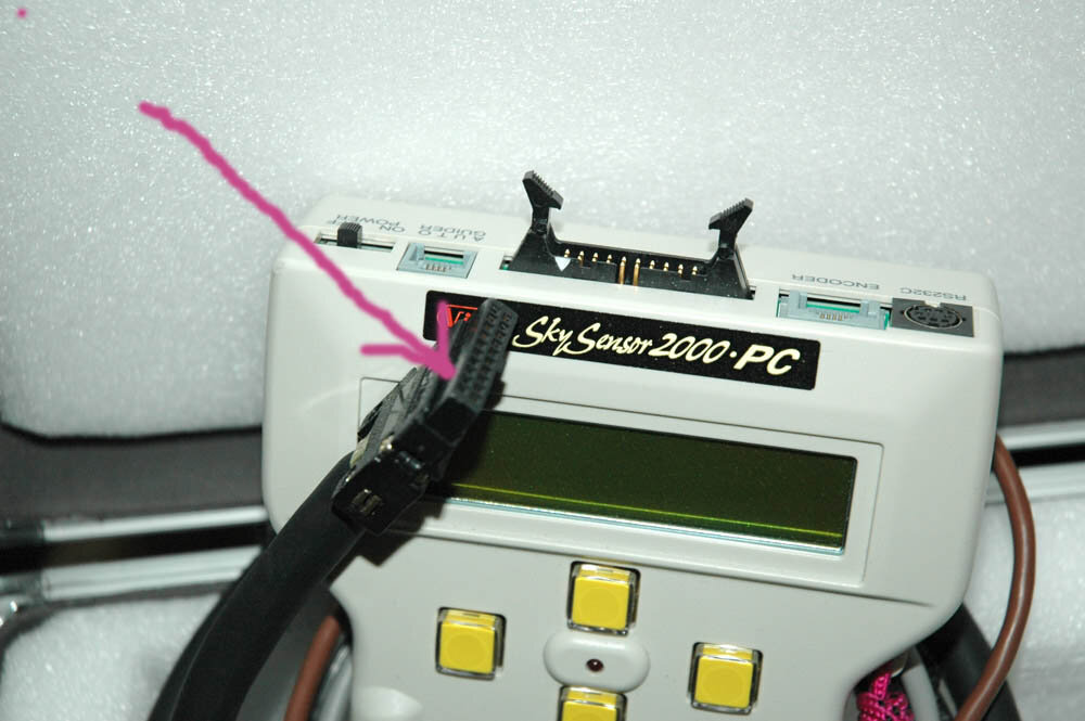

SAKIS Δημοσιεύτηκε Ιανουάριος 24, 2006 Μοιραστείτε Δημοσιεύτηκε Ιανουάριος 24, 2006 Μηπως γνωριζει κανενας αν μπορω να κανω προεκταση το καλωδειο απο το Sky sensor η αν μπορω να βρω ετοιμο γυρω στα 7μετρα(στα σιγουρα αν ξερει καποιος ας βοηθησει)!!!!!!! sakis Veroia Σύνδεσμος για σχόλιο Κοινή χρήση σε άλλους ιστότοπους More sharing options...

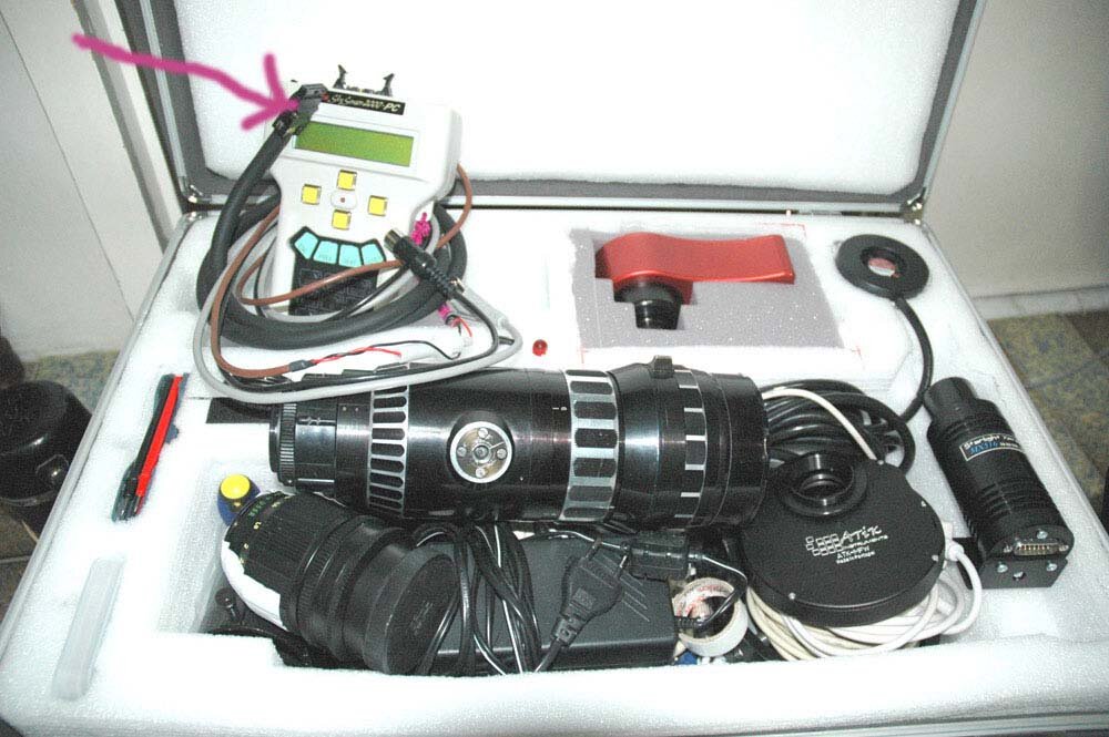

SAKIS Δημοσιεύτηκε Ιανουάριος 24, 2006 Συγγραφέας Μοιραστείτε Δημοσιεύτηκε Ιανουάριος 24, 2006 Γιωργο για αυτο το καλωδειο λεω που δειχνω στις φωτογραφιες sky sensor(Motor Power-Καλωδειο) sakis Veroia Σύνδεσμος για σχόλιο Κοινή χρήση σε άλλους ιστότοπους More sharing options...
SAKIS Δημοσιεύτηκε Ιανουάριος 24, 2006 Συγγραφέας Μοιραστείτε Δημοσιεύτηκε Ιανουάριος 24, 2006 Foto 2 Καλωδειο sky sensor sakis Veroia Σύνδεσμος για σχόλιο Κοινή χρήση σε άλλους ιστότοπους More sharing options...

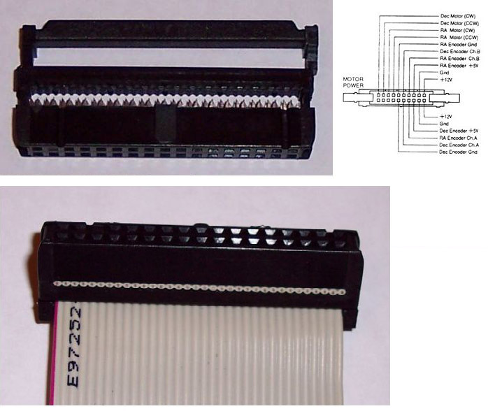

Starguider Δημοσιεύτηκε Ιανουάριος 25, 2006 Μοιραστείτε Δημοσιεύτηκε Ιανουάριος 25, 2006 Αγαπητοί φίλοι, Μια πολύ απλή λύση για προέκταση του καλωδίου του SkySensor 2000 θα ήταν να χρησιμοποιηθούν βίζματα καλωδιοταινίας 20 ακροδεκτών και καλωδιοταινία (ribbon cable) όπως αυτά που έχουν τα disc drives και οι σκληροί δίσκοι.Τα βίζματα και το καλώδιο βρίσκονται πανεύκολα σε καταστήματα ηλεκτρονικών. Μια σχετική φωτογραφία ενός τέτοιου βίζματος πριν και μετά την συναρμολόγηση φαίνεται στη σχετική φωτογραφία. Τα βίζματα αυτά δεν χρειάζονται κολλητήρι αλλά πίεση της μπάρας πάνω από το καλώδιο ώστε να καρφωθούν οι ακροδέκτες του βίζματος σε αυτό. Βέβαια η μπλαλαντέζα 7 μέτρων που αρχικά αναφέρθηκε δεν νομίζω να δουλέψει για τόσο μεγάλο μήκος.Τα προβλήματα μιας τέτοιας κατασκευής ενδέχεται να είναι:1. Η καλωδιοταινία δεν έχει μπλεντάζ (μεταλλικό περίβλημα) ώστε να προστατεύει τα σήματα που το διαρρέουν.2. Το ρεύμα που στο μέγιστο καταναλώνουν τα μοτέρ είναι περί τα 1,5 αμπερ. Είναι σχετικά μεγάλο ρεύμα για αυτά τα ψιλά καλώδια. Μια εναλλακτική λύση είναι να χρησιμοποιηθεί μπλενταρισμένο καλώδιο 20 και άνω χονδρύτερων αγωγών και να κολληθούν οι άκρες του στα βίζματα που αυτή τη φορά θα πρέπει να είναι του ίδιου τύπου αλλά με εξωτερικό κέλυφος (σαν αυτά του κατασκευαστή). Έτσι και προστατευμένο θα είναι το καλώδιο και θα αντέχει τα ρεύματα των μοτέρ.Η συνδεσμολογία θα πρέπει να είναι 1 προς 1 ώστε το καλώδιο να είναι προέκταση (straight).Στη φωτογραφία φαίνονται και τα σήματα που μεταφέρονται από το βίζμα – τα βρήκα ψάχνοντας στο internet. Φίλε Κώστα (KC), δυστυχώς δεν μπορεί να γίνει ασύρματη μετάδοση όλων αυτών των σημάτων και ιδιαίτερα της τροφοδοσίας των μοτέρ. Υπό άλλες συνθήκες θα έπρεπε να υπάρχει μια συσκευή με δέκτη που θα συνδέεται με τα μοτέρ και ένας πομπός που θα ήταν το πληκτρολόγιο και η οθόνη μόνα τους. Τώρα όλα τα κυκλώματα και αυτά την οδήγησης των μοτέρ είναι μέσα στο ίδιο χειριστήριο. Φιλικά, Μαρίνος – Starguiderhttp://uk.geocities.com/starguider1/astro.htm Φιλικά, Μαρίνος - Starguiderhttp://uk.geocities.com/starguider1/astro.htm Σύνδεσμος για σχόλιο Κοινή χρήση σε άλλους ιστότοπους More sharing options...
