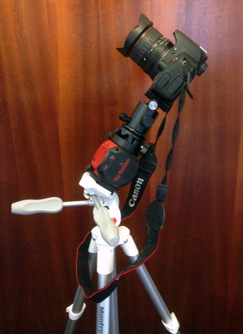

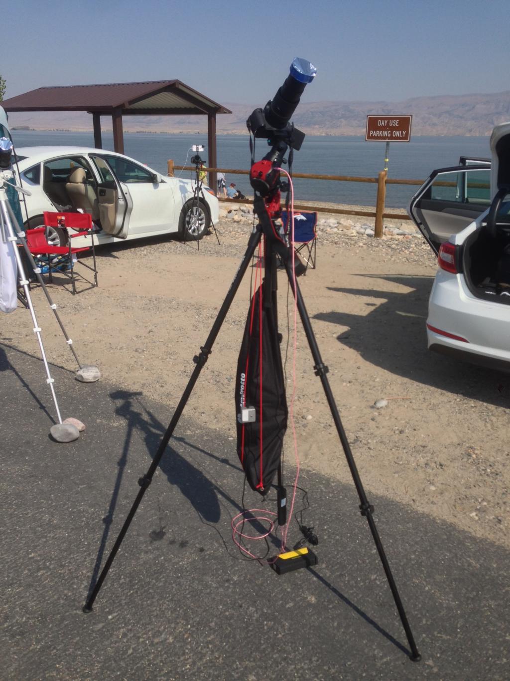

astrovox Δημοσιεύτηκε Οκτώβριος 4, 2017 Δημοσιεύτηκε Οκτώβριος 4, 2017 Την στήριξη την χρησιμοποίησα ελάχιστα σε σκοτεινό ουρανό (ίσα να την μάθω) αλλά τη χρησιμοποίησα για τη φωτογράφιση της ολικής έκλειψης ηλίου στην Αμερική. Αρχικά να πω όσον αφορά τα ποια προαιρετικά αξεσουάρ να πάρει κανείς ότι απαιτείται η ισημερινή σφήνα και μια κεφαλή τύπου ballhead αλλά δεν είδα να υπάρχει ανάγκη για το αντίβαρο που πωλούν, τουλάχιστον για τα μικρά φορτία. Στην έκλειψη ηλίου έβαλα πάνω την Canon T4i και τον φακό Tamron 16-300 (πλήρως εκτεταμένο στα 300) και το σύστημα ήταν σταθερότατο. Στο 4-ωρο περίπου που το άφησα να ακολουθεί τον ήλιο δεν έκανα καμία διόρθωση και ο ήλιος έμεινε σχεδόν κέντρο (η πολική είχε γίνει με αλφάδι, πυξίδα και κλίμακα γεωγραφικού πλάτος). Η κεφαλή τύπου ballhead είναι απολύτως απαραίτητη για να στρέψει κανείς την κάμερα όπου θέλει και καλύτερη λύση από το L-bracket. Το μόνο μειονέκτημα είναι ότι η πολική διόπτρα δεν μπορεί να μπει όσο η στήριξη είναι φορτωμένη. Για τρίποδο πήρα ένα Manfrotto MT290XTA3 (των 120 ευρώ περίπου) και είναι απολύτως επαρκές. Μάλιστα το φόρτωμά του με επιπλέον βάρος κρεμασμένο στο ειδικό τσιγκέλι που έχει βοήθησε πολύ. Το application της στήριξης είναι λίγο πρόχειρο όσον αφορά το user interface του αλλά λειτουργεί καλά και η wifi σύνδεση με τη στήριξη είναι αξιόπιστη. Συνολικά θεωρώ τη στήριξη καλή και συμφέρουσα αγορά. Η στήριξη καθώς φωτογραφίζει την ολική έκλειψη ηλίου στην Αμερική. «I have loved the stars too fondly to be fearful of the night». Sarah Williams, The Old Astronomer
planetman Δημοσιεύτηκε Οκτώβριος 4, 2017 Δημοσιεύτηκε Οκτώβριος 4, 2017 Ανδρέα, πήρα κι εγώ πρόσφατα την star adventurer μαζί με τη σφήνα και το λίγο μεταλύτερο τρίποδο της manfrotto, στις δοκιμές που έκανα με προβληματίζει με την κεφαλή ballhead και βαριούς τηλεφακούς αν την παλεύει η μπίλια. Εκεί μάλλον θέλει το dovetail. Βασικά έχει σημασία και πού σημαδεύεις. ΠΛΑΝΗΤΑΡΙΟ ΚΡΗΤΗΣ - το κινητό πλανητάριο
astrovox Δημοσιεύτηκε Οκτώβριος 5, 2017 Δημοσιεύτηκε Οκτώβριος 5, 2017 Σίγουρα, όσο πιο κοντά στον ορίζοντα πας τόσο πιο πολύ φορτίζεται η μπίλια. Πάντως τον τηλεφακό πάνω τον έβαλα για τον ήλιο μόνο. Σε νυχτερινές λήψεις νομίζω ότι χρησιμοποιήσω ευρυγώνιους όπου το βάρος είναι συνολικά το μισό από το φορτίο της στήριξης. «I have loved the stars too fondly to be fearful of the night». Sarah Williams, The Old Astronomer
Erisian Δημοσιεύτηκε Οκτώβριος 5, 2017 Δημοσιεύτηκε Οκτώβριος 5, 2017 Η κεφαλή τύπου ballhead είναι απολύτως απαραίτητη για να στρέψει κανείς την κάμερα όπου θέλει και καλύτερη λύση από το L-bracket. Το μόνο μειονέκτημα είναι ότι η πολική διόπτρα δεν μπορεί να μπει όσο η στήριξη είναι φορτωμένη. Γι αυτο το πρόβλημα εχει βγάλει η skywatcher ενα ανταπτορακι που μένει μόνιμα η διοπτρα σφηνωμένη στο plate με κωδικο προιοντος το #31921. Δεν το εχω πάρει ακόμα αλλά νομιζω οτι ειναι πολυ χρησιμο καθως οταν κάνεις την πολικη και βαλεις μετα τον εξοπλισμο συνηθως χαλάει. Ετσι πρωτα φορτωνεις τα παντα φτιάχνεις το κάδρο σου οσο πιο καλα γινεται κ μετα κανεις την πολικη. www.star-surfing.com
planetman Δημοσιεύτηκε Οκτώβριος 5, 2017 Δημοσιεύτηκε Οκτώβριος 5, 2017 Αν έχεις το dovetail μπορείς να έχεις ήδη βγάλει το πλαστικό καπάκι της διόπτρας οπότε μπορείς να κάνεις πολική και μετά. Απλά δε μπορείς να προσαρμόσεις το φωτισμό της διόπτρας. Erisian, μπορείς να δώσεις link γι'αυτό που λες; Εντωμεταξύ αν προσαρμόσεις το σύστημα στο dovetail, δε μπορείς να το περιστρέψεις όπως ακριβώς θες, δηλαδή να καδράρεις όπως ακριβώς θες αλλά έχεις καλύτερη ζύγιση με τα αντίβαρα. Πειραματίζομαι κι εγώ.. ΠΛΑΝΗΤΑΡΙΟ ΚΡΗΤΗΣ - το κινητό πλανητάριο
