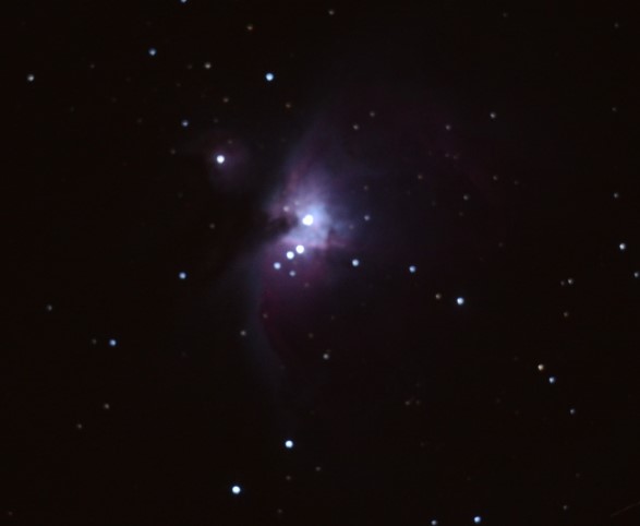

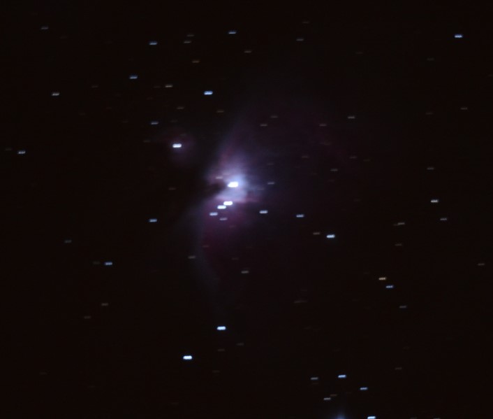

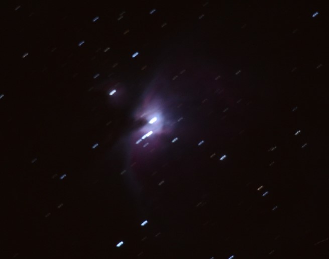

scipii Δημοσιεύτηκε Δεκέμβριος 27, 2016 Δημοσιεύτηκε Δεκέμβριος 27, 2016 Καλημερα και Χρονια πολλά Έχω μια βαση EQ2 με το μοτερ που υπαρχει. Εδω και κάποιο διάστημα, όταν φωτογραφίζω παρατηρώ το εξής: Στις ας πουμε 200 φωτό που βγάζω σε ενα αντικειμενο (στο παραδειγμα παρακατω ο Οριωνας), περιπου 2 στις 3 ειναι οκ, αλλα οι υπολοιπες ειναι για πεταμα. Οκ παλαιοτερα ειχα καλυτερο ποσοστο αλλα δεν θα στεκομουν στο θεμα αν το προβλημα ηταν trail η κατι τετοιο προς μια συγκεκριμενη κατευθυνση. Ομως σε εμενα τα οποια κουνηματα, ειναι προς διαφορες κατευθυνσεις ακανονιστα. Οπως θα δειτε παρακατω εχω βαλει μια που ειναι ακινητη, και οι αλλες εχουν κατευθυνση ειτε οριζοντια ειτε καθετη ειτε διαγωνια. Ειναι φωτογραφιες που βγαινουν πολλες μαζι, ειναι σειρα 20 φωτογραφιων η μια μετα την αλλη στο αυτοματο Σε αυτο μπορει να φταίει κάτι το μοτερ? Η είναι κάτι άλλο? Ευχαριστώ Φωτο5 Φωτο4 Φωτο3 Φωτο2 Φωτο1 Skywatcher Mount AZ-EQ-5 SynScan GoToSkywatcher 130 PDS Skywatcher 200/1000 Celestron C8 SCTOrion Mini 50mmQHY 183MZWO ASI 224Canon 100D mod - cooling

scipii Δημοσιεύτηκε Δεκέμβριος 27, 2016 Συγγραφέας Δημοσιεύτηκε Δεκέμβριος 27, 2016 Ευχαριστω Κοιτα την ευθυγραμμιση την κανω με το ματι, δυστυχως απο το σπιτι μου δεν μπορω να κανω καν τις δοκιμες με το αστερι στο νοτο και τον βορρα που προτεινεται στην EQ2.Παρολαυτα η πλειονοτητα των φωτογραφιων δεν εχουν αυτο το θεμα, ειναι "σταθερες", οποτε θεωρω πως μεσες ακρες ειναι σχετικα οκ. Πχ στο session (δεν μου ερχεται η σωστη λεξη) απο το οποιο οι φωτο του παραδειγματος επι μια ωρα ο οριωνας ηταν στο κεντρο με απειροελαχιστες διορθωσεις καθε 20 λεπτα. Οποτε οπως και να εχει η ευθυγραμμιση ειναι σχετικα καλη. Το μοτερ ειναι ενα που το ανοιγω και γυρναει μονο του. Δεν ρυθμιζω κατι, απλα εχει κουμπια να αυξομειωσω την ταχυτητα για λιγο αν χρειαστει να επαναφερω το αντικειμενο. Το τηλεσκοπιο ειναι το Skywatcher 130/650 Δεν ψαχνω το τελειο αποτελεσμα, το ξερω πως δεν με τον εξοπλισμο μου. Η φωτογραφια στο avatar μου ειναι το αποτελεσμα του session με τις φωτογραφιες που εβαλα στο πρωτο ποστ για να δειξω το προβλημα, οποτε χαρουμενος ειμαι, δεν εχω παραπονο. Απλως ενω μεχρι προσφατα στις 200 φωτο που τραβαγα σε μια προσπαθεια θα πεταγα 10-20 ξαφνικα εχω παει στο 50-60 οποτε αυτο με εχει κανει να θεωρω πως υπαρχει προβλημα. Εχω και αλλες που η τροχια ειναι τελειως καθετη η διαγωνια απο την αλλη πλευρα. Ειναι δηλαδη σαν να "κλωτσαει" ακανονιστα ανα διαστηματα Skywatcher Mount AZ-EQ-5 SynScan GoToSkywatcher 130 PDS Skywatcher 200/1000 Celestron C8 SCTOrion Mini 50mmQHY 183MZWO ASI 224Canon 100D mod - cooling

scipii Δημοσιεύτηκε Δεκέμβριος 27, 2016 Συγγραφέας Δημοσιεύτηκε Δεκέμβριος 27, 2016 Γιαννη ευχαριστω, θα επικοινωνησω μαζί σου Απλά επειδή έκανα κάτι αντίστοιχο πριν λίγο, στόχευα τις Πλειαδες, έβαλα τη μηχανη στο live view και το κεντρικό αστέρι το έβαλα στο κέντρο που το live view εχει ενα κοκκινο dot. Για το πρωτο περιπου μισό λεπτό το αστέρι κατέβαινε αργά, ίσα ίσα βγήκε λίγο από το dot. Μετά σταμάτησε και μετά από κάποια δευτερόλεπτα άρχισε να ανεβαίνει λοξά δεξιά για λίγο, (το έβλεπα διπλα με το dot), μετά πάλι σταμάτησε ... Δε ξερω αν βοηθάει Επίσης, ίσως πολυ σημαντικό που το ξέχασα , πριν λίγο καιρό το βισμα που από το χειριστήριο του μοτερ μπαίνει πάνω στο μηχανισμό του μοτερ έπαθε μια ζημιά και το επιδιόρθωσα μόνος μου, αλλά από τότε δεν κάνει σωστά επαφή και πρέπει να το πιέσω σε μια συγκεκριμένη κλίση. Όταν το πετύχω ξεκινάει το μοτερ και δουλεύει. Μήπως όμως τελικά αυτό που έκανα είναι μια τρύπα στο νερο και το μοτερ δεν δουλευει τελειως σωστα? Skywatcher Mount AZ-EQ-5 SynScan GoToSkywatcher 130 PDS Skywatcher 200/1000 Celestron C8 SCTOrion Mini 50mmQHY 183MZWO ASI 224Canon 100D mod - cooling

scipii Δημοσιεύτηκε Ιανουάριος 4, 2017 Συγγραφέας Δημοσιεύτηκε Ιανουάριος 4, 2017 Επανέρχομαι γιατί είχα μια εξέλιξη Εδω και λίγες μέρες, οπως δουλεύει το μοτερ αρχίζει ξαφνικα και κανει εναν ηχο ρυθμικο -και δυνατο- "κλακ" "κλακ" σαν κατι να σκαλωνει και ξεσκαλωνει, ο οποιος επιταχυνει σταδιακα -πως κανουν χερια οι οπαδοι σε ενα γηπεδο, αυτο θυμιζει- μεχρι που σταματαει. Οσο διαρκει αυτό (μπορει και 10") απο το Live view βλεπεις τα αστερια να κανουν τραμπολινο. Γινεται σχετικα συχνα, δηλαδη καθε 3 λεπτο νομιζω το κανει σε γενικες γραμμες. Επισυνάπτω και μια χθεσινη φωτο που τα αστέρια φαίνονται λες και εχουν "εκραγει" ... Μπορεί να φταίει κάτι άλλο πέρα του μοτερ? Αστερια Skywatcher Mount AZ-EQ-5 SynScan GoToSkywatcher 130 PDS Skywatcher 200/1000 Celestron C8 SCTOrion Mini 50mmQHY 183MZWO ASI 224Canon 100D mod - cooling
giannis60 Δημοσιεύτηκε Ιανουάριος 5, 2017 Δημοσιεύτηκε Ιανουάριος 5, 2017 Έχει πρόβλημα ο άξονας της ορθής αναφοράς. Γυρνάει πολύ σφιχτά με αποτέλεσμα να ζορίζει πάρα πολύ τα γρανάζια του μοτέρ και να κάνει αυτά τα πράγματα. Βγάλε το μοτέρ από επάνω και περιέστρεψε τον άξονα με το χέρι από την ντίζα. Αν δεις ότι γυρνά δύσκολα πρέπει όλο το σύστημα (γρανάζι - ατέρμονας άξονας) να λυθεί να καθαριστεί και να λιπανθεί. Εσύ να βγεις και να αποκριθείς παρών στο παρελθόν σου. Ρέα Γαλανάκη. Από το, Ελένη ή ο κανένας.
