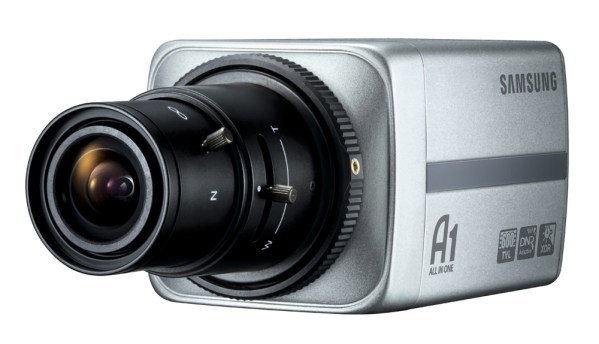

Πωλείται CCD camera Samsung SBC4000PH Τροφοδοσία 220V.
Νεότερο μοντέλο και με υψηλότερη ανάλυση από την sbc-2000.
Σε άριστη κατάσταση λειτουργικά και αισθητικά. Άριστη και για εφαρμογές security
ΜΕ ΤΟ ΦΑΚΟ ΤΗΣ μεταβλητού zoom
Tιμή 70 ευρώ Paypal ή αντικαταβολή ΕΛΤΑ.
Ταχυδρομικά δικά μου.

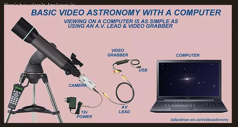

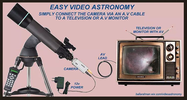

Στις φωτογραφιες που επισυνάπτω φαίνεται το στησιμο μιας αναλογικης ccd κάμερας για σύνδεση α) σε τηλεόραση ή αλλο μονιτορ
β) Σύνδεση σε υπολογιστή μέσω μιας συσκευής που λέγεται video-grabber
