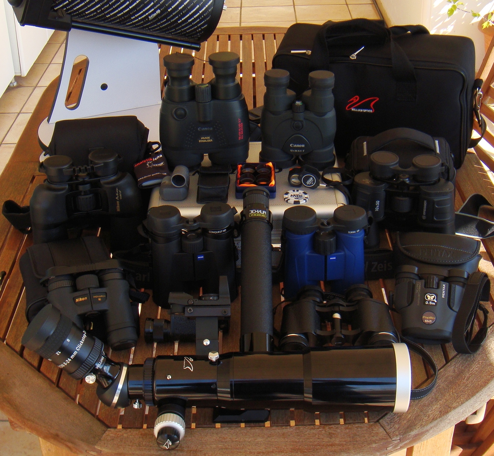

kkokkolis Δημοσιεύτηκε Απρίλιος 16, 2018 Δημοσιεύτηκε Απρίλιος 16, 2018 Εφόσον η επίγεια παρατήρηση έχει σημασία για εσένα και θέλεις να τα κουβαλάς μαζί σου, ένα roof 8x30 είναι το ιδανικό. Εγώ κουβαλώ εδώ και χρόνια τα Nikon Monarch 7 ED 8x30, τα οποία αγόρασα 250 ευρώ καινούρια από eshop στην Ολλανδία. Είναι εξαιρετικά κιάλια και υπερφορητά. Ελάχιστα υπολείπονται από πολύ ακριβότερα, όπως τα Zeiss Conquest ED 8x42, τα Leica Ultravid 8x20 και τα Canon IS. Δεν είναι τα ιδανικά για αστρονομία αλλά όλα τα καλύτερα από αυτά δεν θα τα κουβαλάς μαζί σου συχνά και όταν το κάνεις θα χρειαστεί τρίποδο, κάτι που οριακά δεν απαιτείται στα 8x. Παρατήρηση παντού, από το θέατρο και το μουσείο έως το πέλαγος και τον ουρανό. Εάν έχεις παιχνιδιάρικη διάθεση, ακριβώς 180 ευρώ κοστίζουν τα μοναδικά Pentax Papilio 6.5x21. Ακόμη πιο φορητά και ο ουρανός είναι το τελευταίο μέρος που θα τα στρέψεις (μια χαρά είναι για ανοικτά σμήνη φυσικά) αλλά θα σου δείξουν χλωρίδα και πανίδα από κοντά όσο κανένα άλλο κιάλι.Τα Nikon Action δεν μου άρεσαν καθόλου, καθώς είχαν κλειστοφοβικό eye relief. Τα Helios που χρησιμοποίησα μόνο φευγαλέα ήταν μάλλον καλύτερα, αλλά λιγότερο κατάλληλα για επίγεια. Τα Skymaster 15x70 μου φαίνονταν φοβερά όσο δεν είχα μέτρο σύγκρισης, αλλά τελικά ό, τι άλλο δοκίμασα αποδείχθηκε καλύτερο, τόσο οπτικά, όσο και εργονομικά (ο εστιαστής για παράδειγμα), ακόμη και τα Bresser του Lidl.Εάν μου έλεγαν να κρατήσω ένα μόνο ζευγάρι, αυτό θα ήταν σίγουρα το Nikon Monarch 7 ED, το οποίο ουδέποτε αποχωρίζομαι. Το σαββατοκύριακο στο Ποσειδώνιο των Σπετσών, μια κοίταζα τους γλάρους, τα χελιδόνια, τους θαλασσοκόρακες και τα σπουργίτια, μια τα καράβια, μια τις αρχιτεκτονικές λεπτομέρειες και μια τον Δία, τους Διδύμους και ό, τι άλλο βρισκόταν τριγύρω. Μετά τα τοποθέτησα στη μικρή μου τσαντούλα και έφυγα όπως ήρθα. Οὖτιν με κικλήσκουσι My Optics

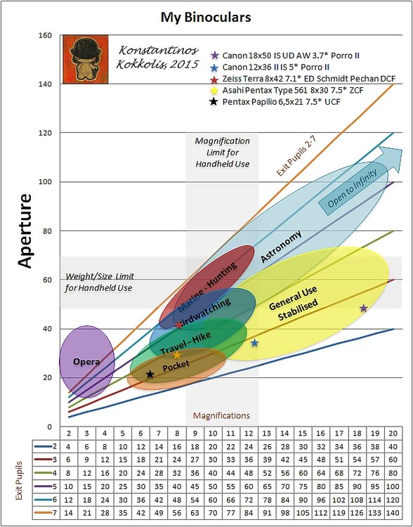

kkokkolis Δημοσιεύτηκε Απρίλιος 17, 2018 Δημοσιεύτηκε Απρίλιος 17, 2018 Η Nikon διαθέτει πλήρη γκάμα προϊόντων, από φθηνιάρικα, έως κορυφαία, ισάξια των γερμανικών. Η σειρά Monarch είναι η standard επιλογή των ορνιθοπαρατηρητών, με τα 3 και τα 5 φθηνότερα από τα 7. Στο budget σου υπάρχουν τα Prostaff https://www.astroshop.eu/binoculars/20/m,Nikon/a,Fernglaeser.Allgemein.Serie=Prostaff 8 με 10x έχουν μικρή διαφορά αλλά οι δονήσεις ενοχλούν λιγότερο στο 8x και η κόρη εξόδου είναι μεγαλύτερη. Για να μεγαλώσει η κόρη εξόδου στο 10x μεγαλώνει η διάμετρος στα 40-50mm και συνάμα ο όγκος, το βάρος και το κόστος, ενώ προκύπτει και ανάγκη τρίποδα από εκεί και πέρα. Το όφελος είναι εμφανές μόνο σε συνθήκες χαμηλού φωτισμού. Την ημέρα οι κόρες εισόδου είναι 2-3mm μόνο, οπότε τα 8x30 επαρκούν. Το πνεύμα είναι: χαμηλή μεγέθυνση και ελευθερία κίνησης στο κιάλι - υψηλή μεγέθυνση και στήριξη στο τηλεσκόπιο. Κιάλια υψηλής μεγέθυνσης έχουν ειδικές εφαρμογές, δεν είναι ο κανόνας. Τα Acculon τα βρίσκεις σε πολλά καταστήματα όπου μπορείς να τα δοκιμάσεις. Εγώ πλέον προτιμώ τα roof για πολλούς λόγους και κάθε porro μου είναι άβολο, όσο καλό και να είναι. Με είχε πιάσει μια εποχή μια μανία για τα κιάλια. 1 Οὖτιν με κικλήσκουσι My Optics
