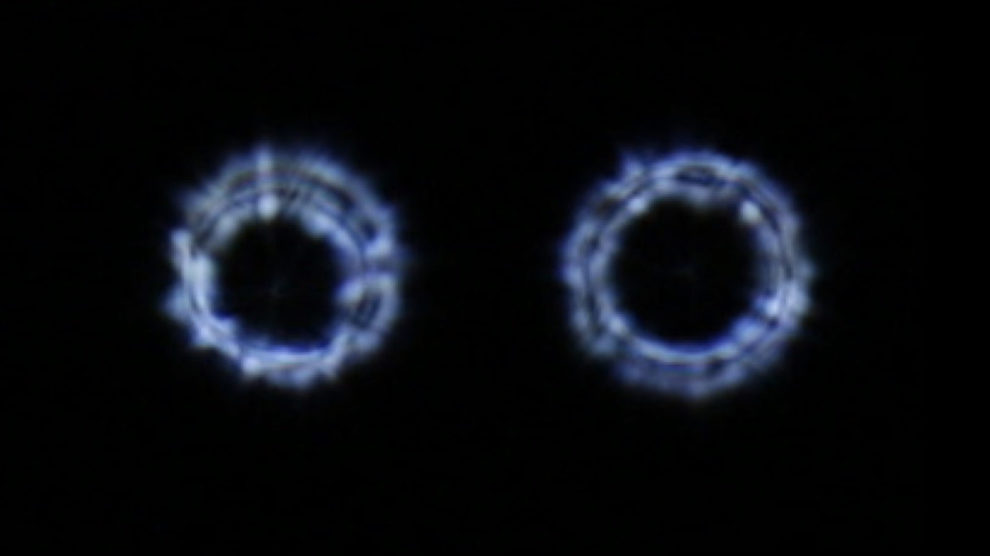

panr05 Δημοσιεύτηκε Μάρτιος 9, 2020 Δημοσιεύτηκε Μάρτιος 9, 2020 πως μπορώ να ξέρω αν είναι ευθυγραμμισμενα τα κάτοπτρα σωστά. "Κάθε αστέρι μπορεί να είναι ο ήλιος κάποιου". Carl Sagan.
coreos Δημοσιεύτηκε Μάρτιος 9, 2020 Δημοσιεύτηκε Μάρτιος 9, 2020 πως μπορώ να ξέρω αν είναι ευθυγραμμισμενα τα κάτοπτρα σωστά. Ο πιο γρήγορος τροπος ειναι να κεντραρεις ενα φωτεινο αστέρι με ενα προσοφθάλμιο μεγαλης μεγένθυσης στο τηλεσκοπιο σου. Μετα θα πρεπει να αφεστιασεις και να παρατηρήσεις το μοτιβο που θα εμφανιστει. Αν το μοτιβο ειναι αντίστοιχο με το αριστερό της φωτο τοτε θελει ευθυγραμιση, αν ειναι σαν το δεξια ειναι εντάξει.
panr05 Δημοσιεύτηκε Μάρτιος 9, 2020 Δημοσιεύτηκε Μάρτιος 9, 2020 Ευχαριστώ θα το δοκιμάσω όσο πιο σύντομα μπορώ γιατί έχει δυο μέρες συνεχόμενα συννεφιά. Σορρυ που σας πρήζω με πολλές ερωτήσεις άλλα είμαι σχετικά νέος σε τηλεσκοπία(ξέρω αρκετούς αστερισμούς για να κατατοπιζομαι στον ουρανό και να εντοπίζω κάποια γνωστά αντικείμενα). "Κάθε αστέρι μπορεί να είναι ο ήλιος κάποιου". Carl Sagan.

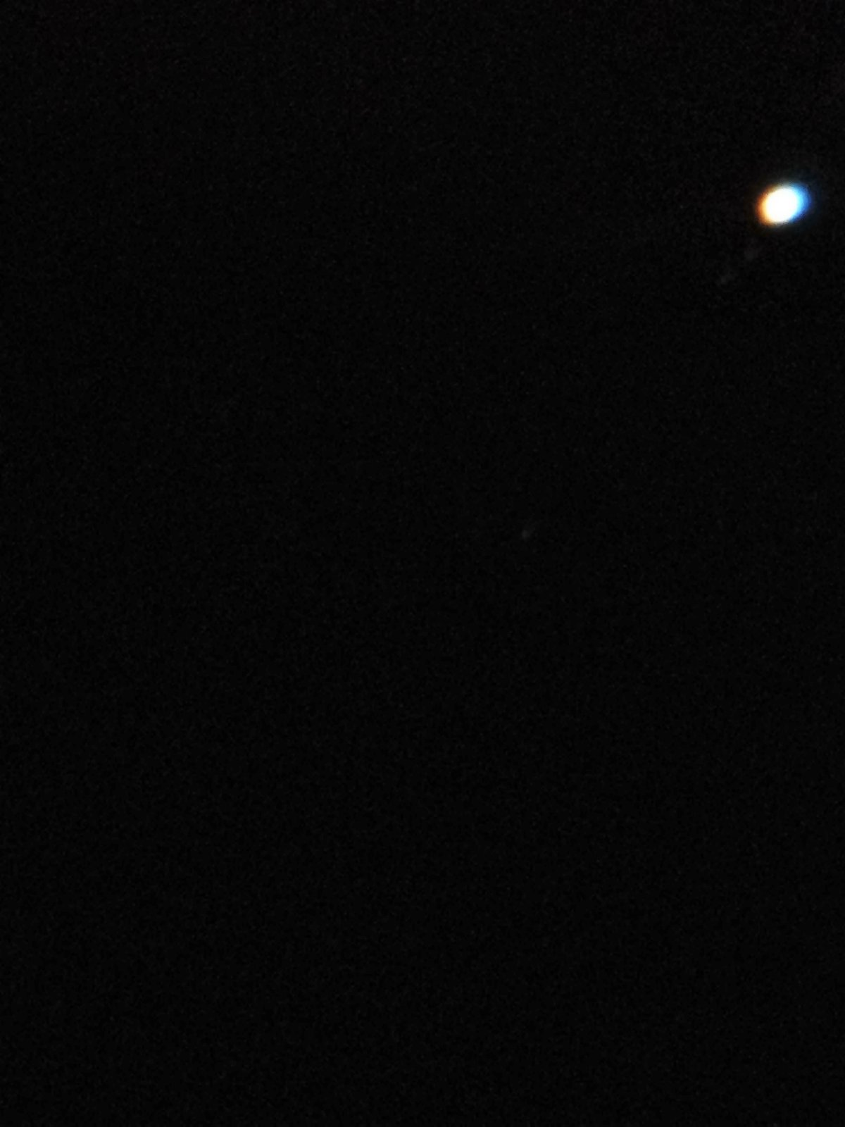

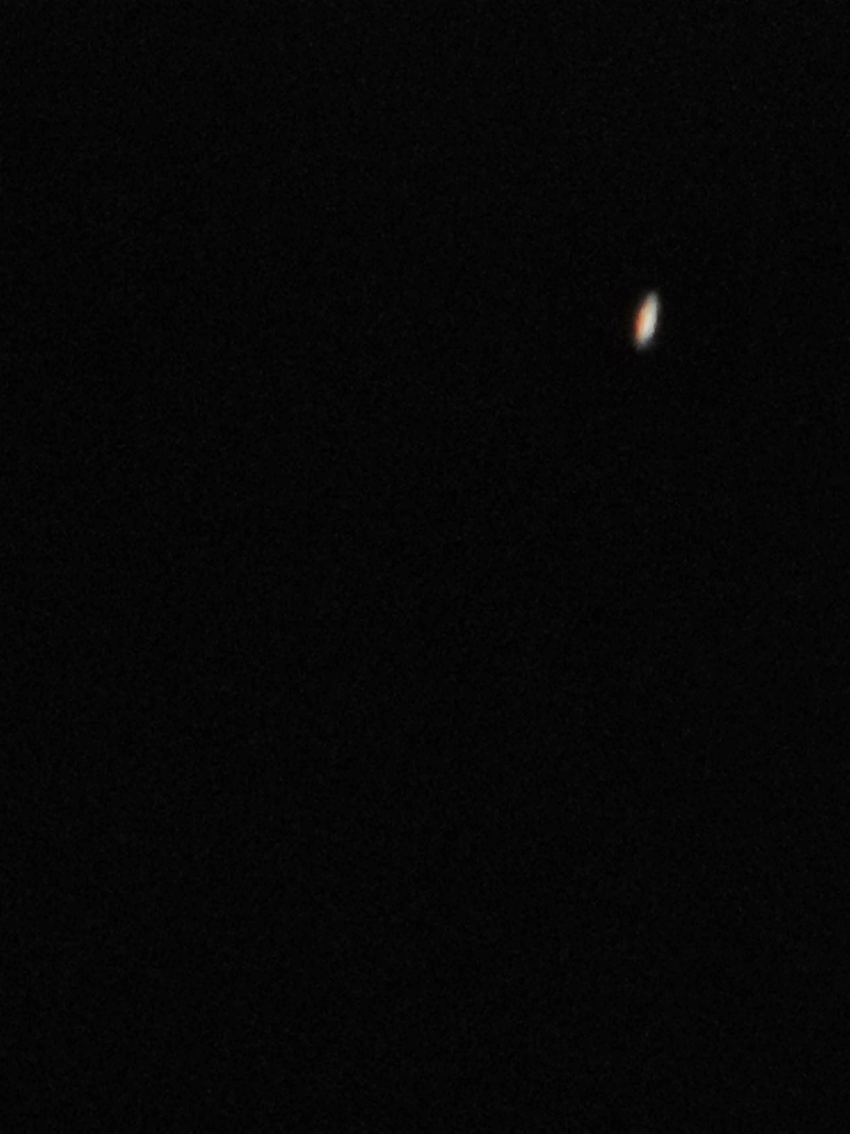

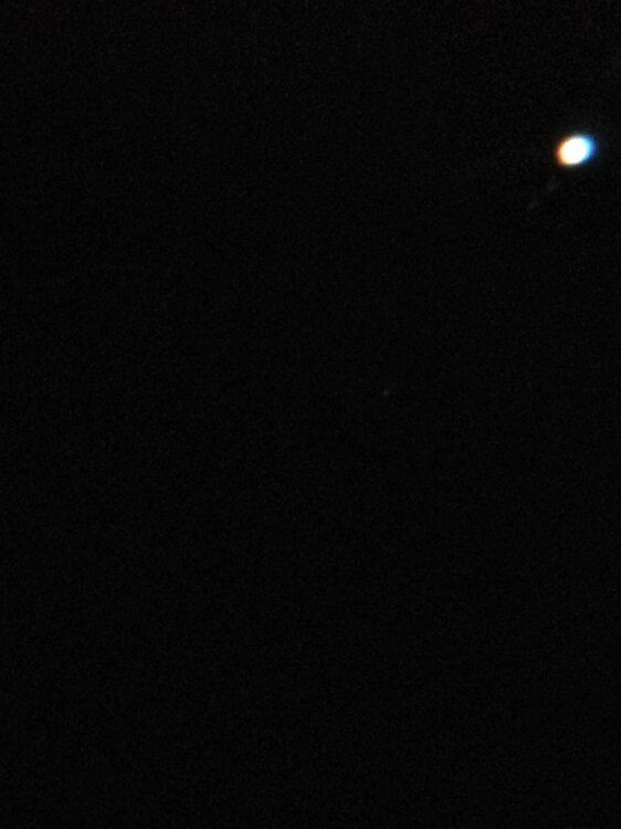

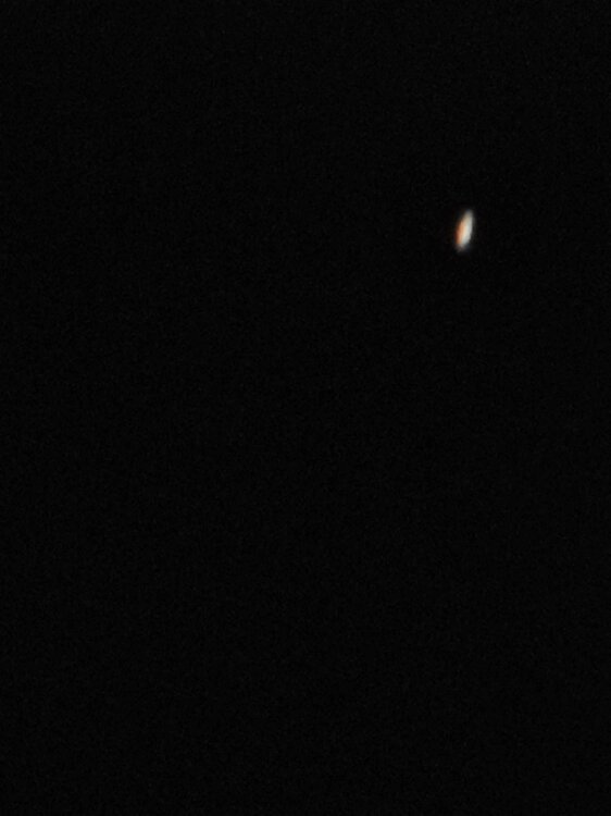

panr05 Δημοσιεύτηκε Μάρτιος 18, 2020 Δημοσιεύτηκε Μάρτιος 18, 2020 Είδα το πρωί τον Κρόνο, τον Δία και τον Άρη. Είμαι σίγουρος ότι ήταν αυτοί οι πλανήτες. Είδα αρκετά καλά τα 4 μεγάλα φεγγάρια του Δια (αν και στην φωτογραφία μόλις που φαίνονται) άλλα ο πλανήτης φαινόταν σαν ένας φωτεινός μικρός κύκλος χωρίς να διακρίνονται οι ζώνες του. Το είδα με μεγέθυνση 180Χ. Μήπως φταίει το γεγονός ότι ήταν κοντά στην Σελήνη και χαμηλά στον ορίζοντα (ο οποίος παρεπιπτόντως ορίζοντας της Θεσσαλονίκης έχει πολύ φωτορύπανση και είχε και λίγη συνεφιά όχι πάνω στους πλανήτες αλλά χαμηλότερα). Στον Κρόνο κατάφερα να δω τα δαχτυλίδια άλλα είχα το ίδιο πρόβλημα με τον Δία. Άλλοτε η εικόνα καθάριζε και έβλεπα ακόμα και το κενό ανάμεσα στα δαχτυλίδια αλλά λίγο θαμπά και άλλοτε θάμπωνε περισσότερο και ήταν δυσδιάκριτα. Όσο αφορά τον Άρη, έβλεπα μία κόκκινη κουκκίδα. Φταίνε οι συνθήκες που δεν μπόρεσα να τα δω περισσότερο καθαρά ή κάτι άλλο (ισχύς τηλεσκοπίου); Πάντως όπως και να έχει, είμαι αρκετά ενθουσιασμένος από αυτή των πρώτη ουσιαστικά παρατήρηση αυτών των πλανητών. ΚΡΟΝΟΣ ΔΙΑΣ "Κάθε αστέρι μπορεί να είναι ο ήλιος κάποιου". Carl Sagan.
fotodektis Δημοσιεύτηκε Μάρτιος 18, 2020 Δημοσιεύτηκε Μάρτιος 18, 2020 Η ατμόσφαιρα μέσα απο την οποία παρατηρείς,έχει κακή διαύγεια και seeing!.Μάλιστα όσο χαμηλότερα είναι ο στόχος,τόσο χειρότερα είναι!Περίμενε να βελτιωθούν οι καιρικές συνθήκες και τα αντικείμενά σου να είναι όσο το δυνατόν ψηλότερα,και η παρατήρηση να γίνεται όσο το δυνατόν αργότερα μέσα στην νύχτα,ώστε με την ψύξη της ατμόσφαιρας να μειώνονται τα θερμικά ρεύματα!Φιλικά-Κώστας "Δεν γνωρίζεις τίποτα,μέχρι να εξασκηθείς σε αυτό" Richard P.Feynman"Πάσα επιστήμη χωριζομένη αρετής,πανουργία,ού σοφία φαίνεται" Πλάτων Αλήθεια <=> Αγάπη[Ταπεινότητα[Δικαιοσύνη]]
